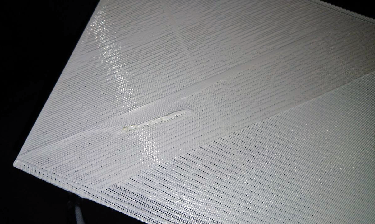

  2. Quello è il raft e quindi non deve essere pieno. Mentre quel problema si verifica tra il raft e la base. In effetti io nelle impostazioni di Simplify3D ho aumentato leggermente la distanza tra base e raft per poterlo staccare più facilmente... anche se in altre stampe con stesse impostazioni non ho avuto quel problema...

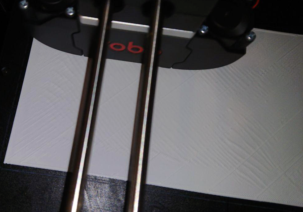

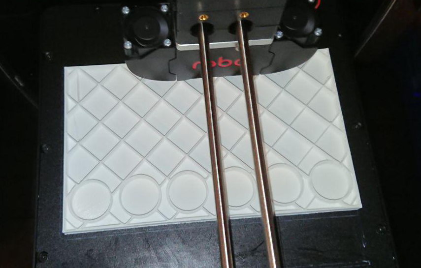

  3. Ciao e grazie per la risposta! Con gli altri 2 filamenti che ho provato ho sempre stampato a 195° (entrambi suggerivano quella come temperatura ottimale) con 60° di letto (anche questo suggerito anche se opzionale). Con questo nuovo filamento più economico, a 195° ho notato che il filamento che esce è troppo gommoso, come se non riuscisse a estruderlo bene, e quindi ho interrotto la stampa. Ho provato poi a 205° con raft e ho notato un altro problema che allego in foto. Ho quindi nuovamente interrotto la stampa. Infine 201° senza raft e si formano quelle ondine del primo post, anche se avviene solo sulla base... il resto lo stampa molto bene come si può vedere nell'ultima foto... Con gli altri due filamenti non ho avuto nessun tipo di problema, anche se non ho mai stampato un oggetto uguale a questo... solo che vista l'economicità di tale filamento sarei ben felice di riuscirci a stampare bene. Grazie ancora, Fabio
  4. Ciao a tutti, premesso che mi trovo molto bene con la mia stampante 3d, sto provando a trovare le impostazioni di stampa ideali con un filamento di PLA piuttosto economico (Colorfabb PLA Economy). Sto stampando a 201° con il letto a 60°. Ho notato che stampando un piano, si notano mentre stampa come delle piccole pieghe o ondine... vorrei capire se sia normale o da cosa possa dipendere. Allego una foto. Sto stampando senza Raft. Grazie a chiunque voglia darmi consigli. Fabio
