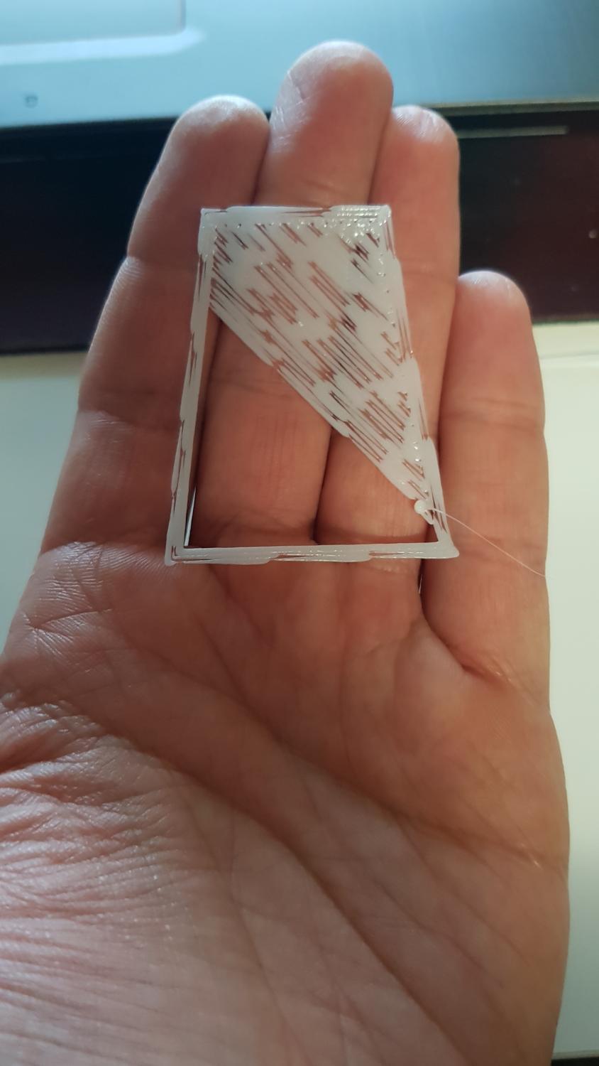

  5. ARGH! cambiato nulla ma stampa di nuovo a singhiozzi... Allego nuova foto...stampa interrotta subito. In effetti si sente un tok tok sordo mentre stampa...temo dall'estrusore. Che posso fare?

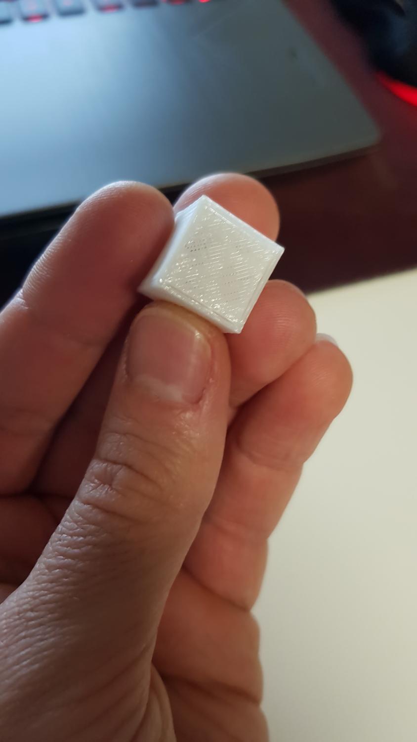

  8. Ora attendo il cubo finito e vedo se dopo il "foglio" è cambiato cosa e quanto!
  9. Ooook rifatto tutto con il foglio! Grazie... Sulla bobina in realtà non c'è scritto nulla...le temperature le ho trovare in rete.

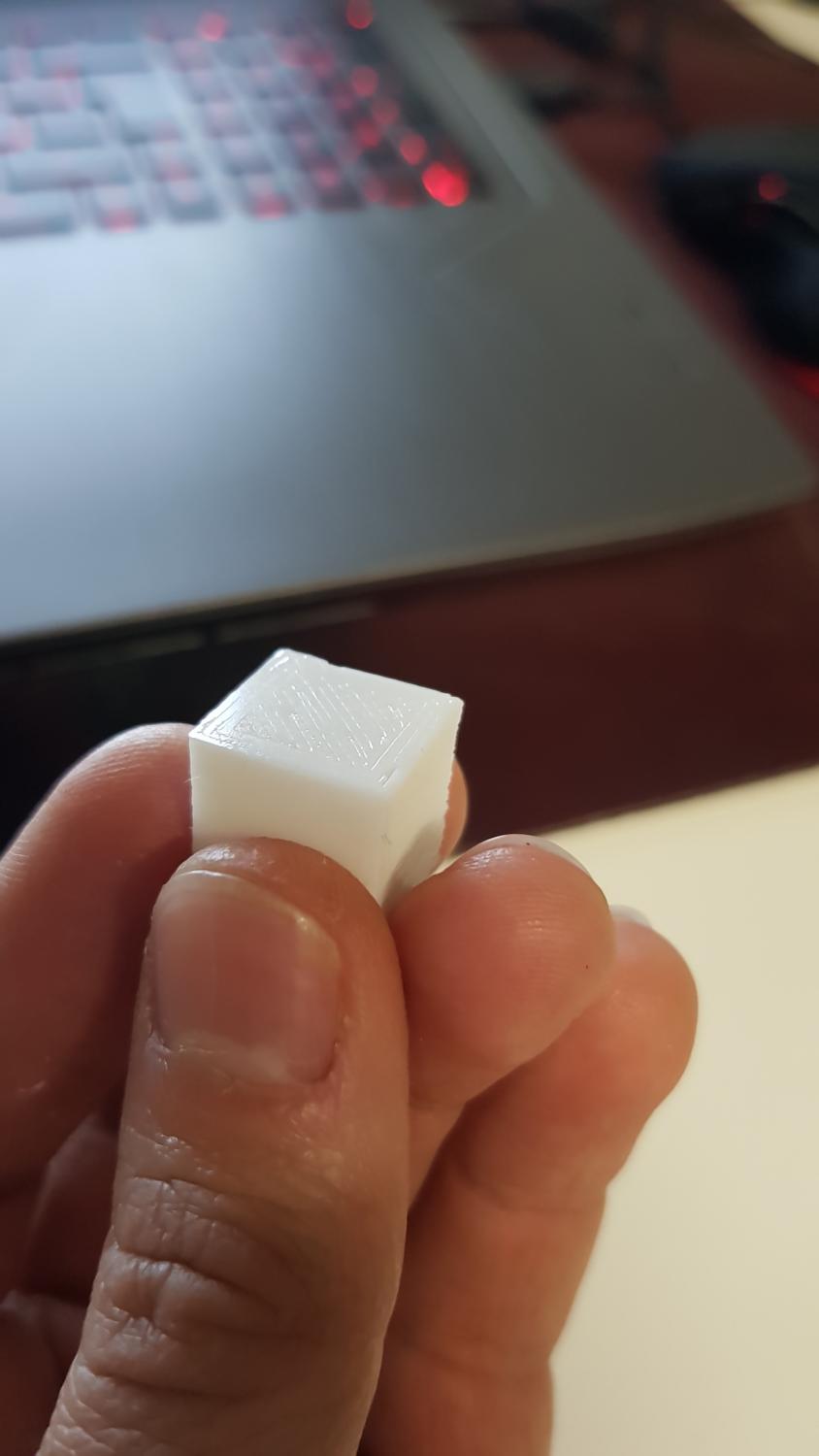

  11. Provo un cubetto allora...è che il primo layer sembra quasi fatto a "gocce", non saprei come spiegarmi meglio
  12. Filo della Geeetech in PLA, spessore 1,75mm Temperatura ho messo sia primo che successivi layer 215 all'estrusore e 65 al piatto. Ho appena riprovato il piattino del tutorial e mi pare abbastanza preciso...se non che sembra non esserci il primo layer di base, tipo c'è subito la trama interna =(
  13. Eh si un pò si sentiva, almeno nella prima parte Si hai perfettamente ragione '^,^ Se posso che altre imperfezioni hai notato? cioè la parte alta dopo aver alzato la temperatura mi pareva buona...
  14. regolare gli step...quindi? Scusa ma ho la stampante da tipo 3gg =P Anyways verso fine stampa ho manualmente alzato la temperatura dell'estrusore e....una bella differenza

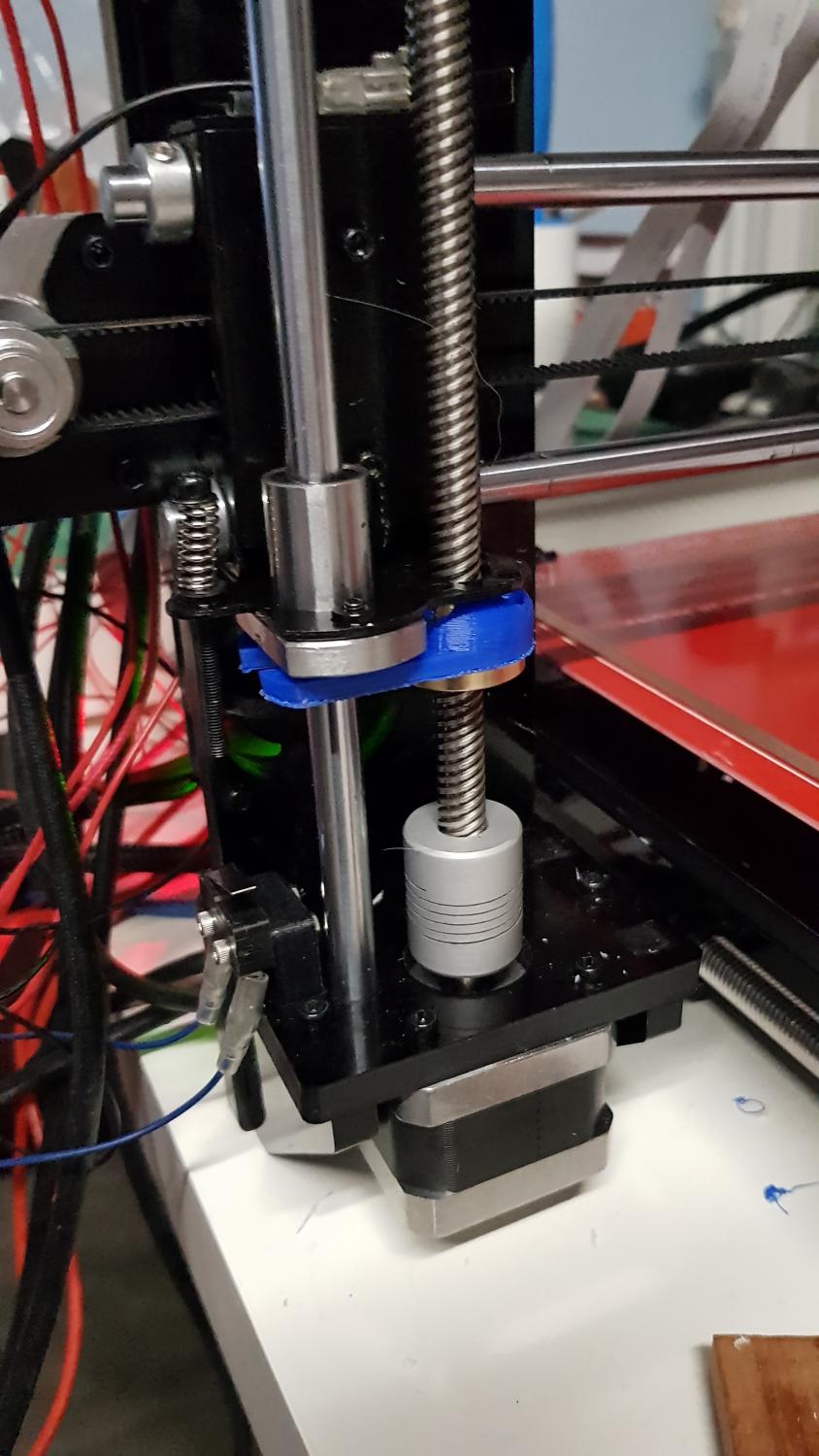

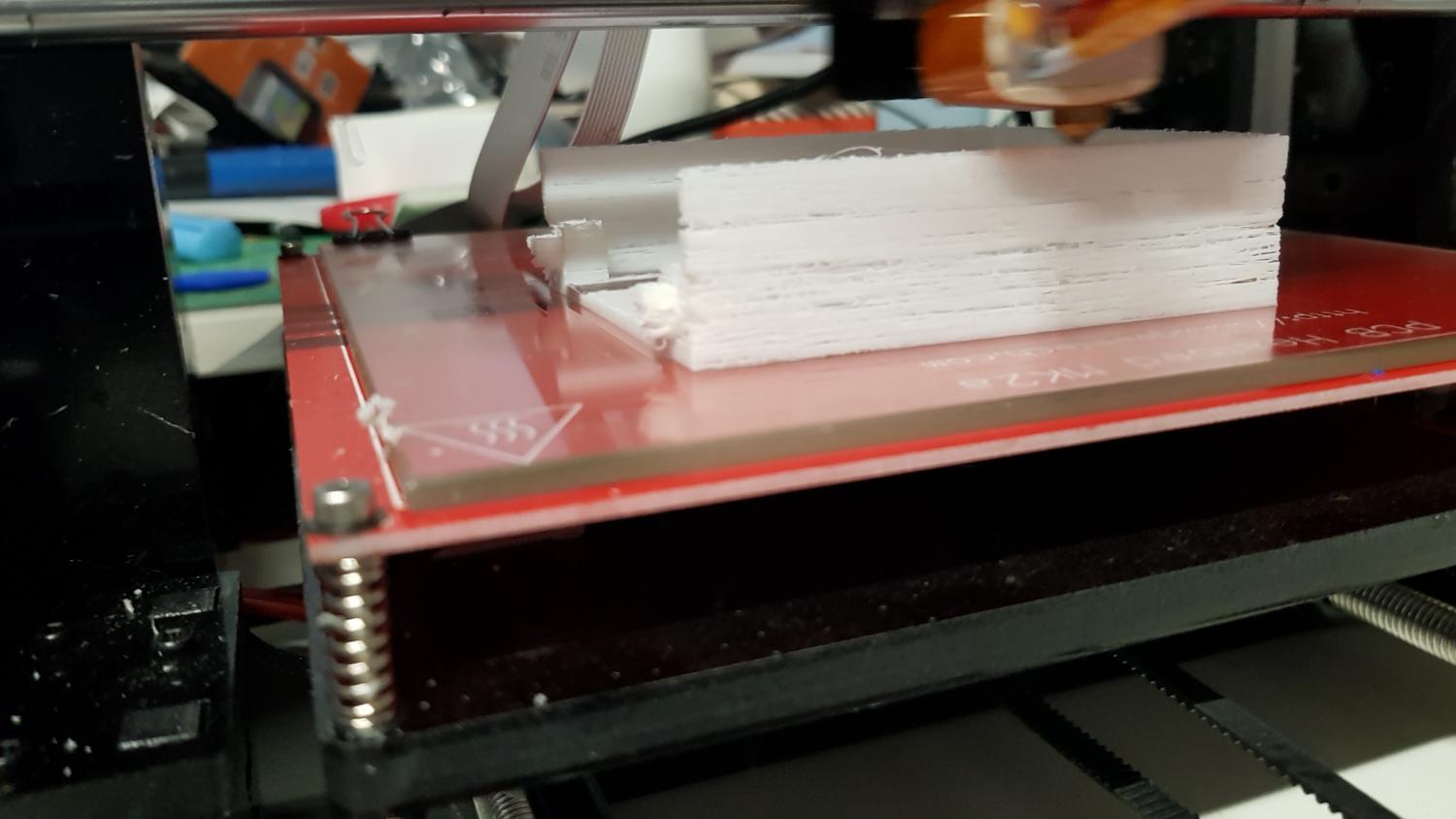

  15. Tra ieri sera e stamane ho fatto alcune prove.... Ricapitolo: ho stampato e assemblato due supporti "antiwobble" (allego foto), lo so non era nello specifico il mio problema, ma in rete ho letto che poteva aiutare. In effetti con questi due supporti, anche con la cornice di serie montata ed avvitata i blocchi sono spariti. Ora però è subentrato un altro problema (magari non correlato), il filamento sembra non aderire benissimo tra uno strato e l'altro...mi spiego meglio la stampa sembra precisa come forma, ma i livelli non aderiscono bene, si formano così dei piccoli buchi e le parti "sospese" si deformano...ho cambiato filamento, ma è sempre della geeetech stessa, sicchè non penso sia il problema. Potrebbe essere la temperatura dell'estrusore bassa? Ho settato il piano a 65 e l'estrusore a 210. Allego foto anche qua.
