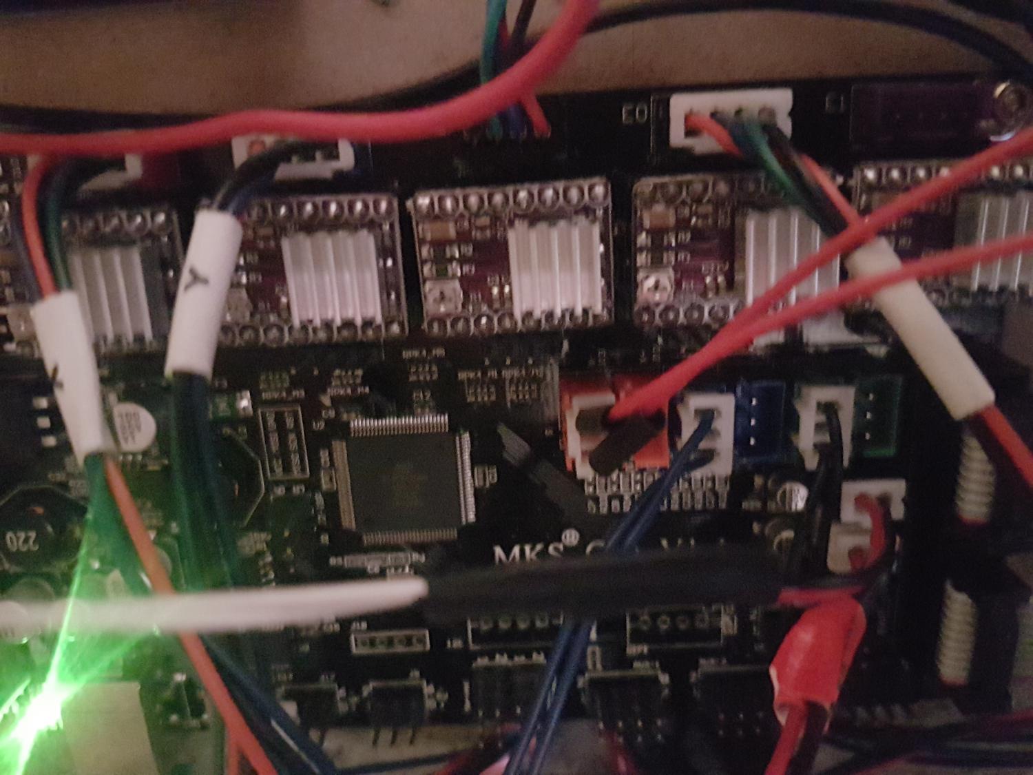

    Ora i fili sono giuntati cosi alla buona tanto per vedere se tutto funziona, poi ordino i fili della lunghezza giusta.

    Perfetto funziona tutto alla grande, temperature corrette, ventole funzionanti tutto procede alla grande, vedo la luce infondo al tunnel 😂 Mi manca solo di capire come abilitare gli end stop

    Gli end stop li ho messi correttamente x- y- z- non ho capito dove mettere la sonda estrusore e bed, dal disegno sembra che vada cambiato il connettore è metterne uno ha due pin invece che tre giusto? Al momento non sono riuscito ha abilititarli, sinceramente stavo pensando alla spranga di ferro.....

    No no nella vecchia scheda, come nella anet ha altre due pin uno che arriva da l estrusore il filo bianco con il nastro, è l'altro non mi viene in mente da dove arrivava, in pratica sono 5 pin nella anet, qui non so dove vadano quei due in più, l'attacco mi direbbe di inserirli li, come per la scheda della anet ma non ne sono sicuro

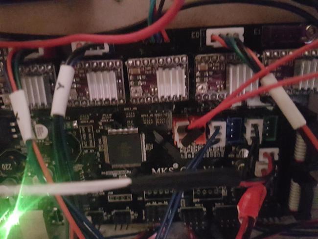

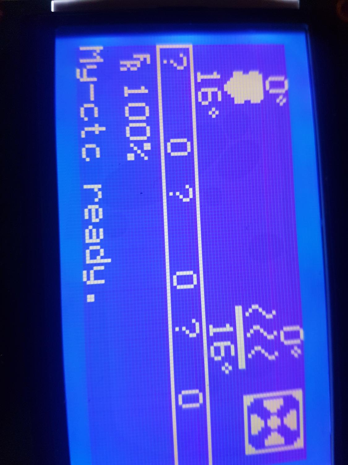

    pero ho girato di 180° il pin exp1 e ora funziona vedo la grafica, sei un grande n1 non so come ringraziarti, ora presumo che correrò fuori e esultero in stile tardelli 82 si giuro ora devo attaccare i motori, end stop ecc ecc sti cinesi hanno messo i pin all'incontrario

    si infatti ora non fa piu' tic tac e non fa piu' ha intermittenza pero lo schermo rimane nero, contiuna ha comunicare con la motherboard se giro la manopola

    Si si ho messo tutto correttamente ma ho letto di alcuni che anno ruotato di 180° il pin, basta incidere la parte di plastica su lcd
  24. Joker78
    Motherboard
    Secondo me questo lcd è fallato, ho letto in giro che qualcuno ha i connettori pin lcd al contrario, se lcd lo monto nel giusto verso lcd lampeggia e fa un ticchettio, se giro la manopola la scheda madre riceve l'impulso, infatti si accende una spia blu, penso stia ha intendere che lcd e scheda madre comunica, ho provato ha girare il pin lcd di 180° e lo schermo si illumina ma non appare scritte, anche in questo caso se giro la manopola cè connessione tra lcd e scheda madre, possibile sia fallato lcd?
