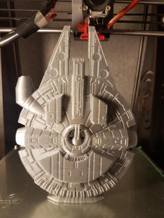

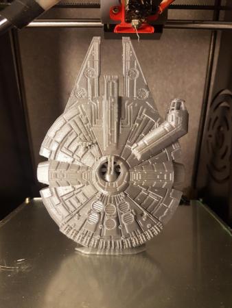

  2. Sono particolarmente soddisfatto le ultime modifiche, purtroppo solo ha livello meccanico ha portato i suoi benefici, finalmente i layer sono disposti in maniera corretta, molto uniforme, sono intervenuto anche sulle pulegge, adesso non si muovono più sia quella del bed che dell'estrusore. Io su questo mi sono fatto un pensiero, non è che si agisce sul firmware per nascondere i difetti della meccanica? Per alcune soluzioni mi sembra che in entrambi i modi si arrivi ha la medesima soluzione, per esempio se portavo la retrazione oltre 2.20 la stampante ballava la lambada, una volta fissato il carrello al tavolo e rinforzando il telaio con delle barre m8 ora posso portare la retrazione anche ha 2.80 senza problemi, neanche sulla stampa inquanto non si presentano fori o sottoestrusione. A questo punto visto che la balorda stampare stampa sono sempre più incarognito, la nuova motherboard va installata.
  3. In alcuni punti la carta abrasiva è indispensabile.....
  4. Ecco il risultato finale.....
