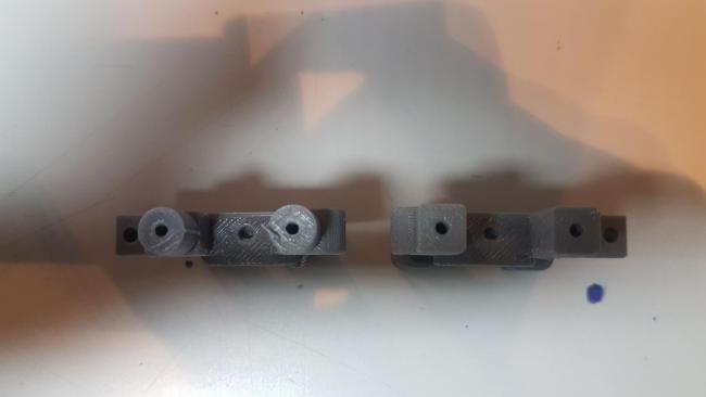

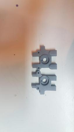

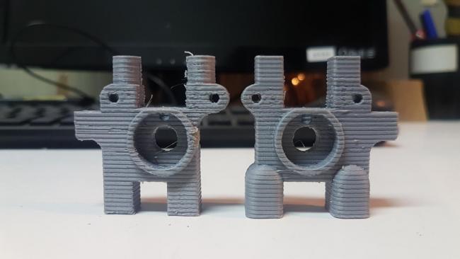

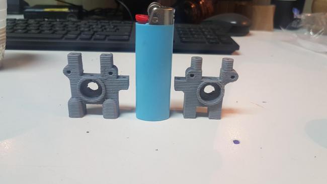

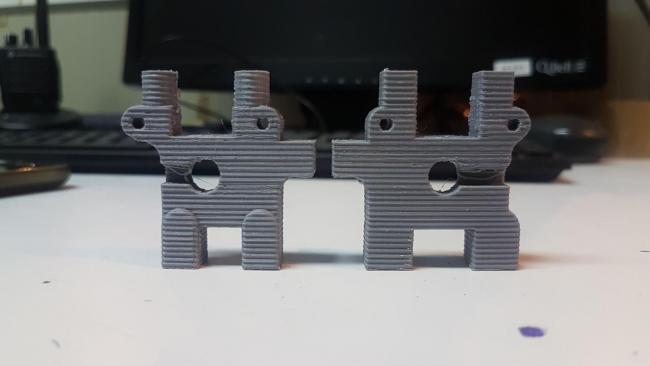

Salve ha tutti sono riuscito ha stampare senza problemi di imbarcamento questi due oggetti, all'interno dei fori grandi alloggiano due cuscinetti e un pernio, il tutto girerà sui 15000 giri al minuto più o meno probabile arrivi anche ha di più, allora veniamo al dunque, risolto il problema imbarcamento, sono riuscito ha dare solidità al pezzo, inquanto prima spesso i layer si distaccano, sciupando inevitabilmente la stampa. La stampa in questione è stata stampata in verticale perché uno dei due era impossibile metterlo in orizzontale, in quanto anche creando i supporti tendeva ha imbarcarsi. La mia domanda è perché in alcuni punti i layer sono precisi e in altri strabordano un po, probabile sia dovuto dagli strati di lacca che vanno ha sovrapporsi tra stampa e stampa? Per stampe accurate conviene pulire il piatto sempre?
