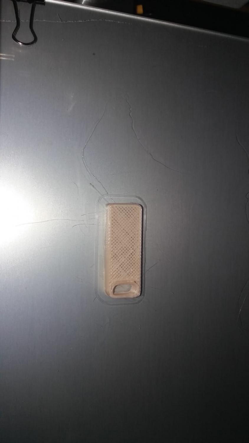

  5. Questo è quello che mi è rimasto attaccato
  6. Ciao, sono anch'io da poco possessore di una ender, lhai assemblata e stampato o hai fatto regolazioni? Grazie
  7. Si rimangono incollate. ho messo lacca sul vetro prima ma mi succede la stessa cosa. sul piano originale non avevo messo nulla. Appena arrivo a casa posto una foto. grazie
  8. Ciao a tutti sono Reds, da poco possessore di una Ender 3. Sono alle prime armi e so poco nulla sulla stampa 3d, spero trovare in voi un aiuto. Ho montato ieri il piano in vetro temperato da 4 mm dopo aver rovinato l'originale, avevo stampato un cubo per controllarne la taratura ma nel staccarlo metà cubo è rimasto sul piano e a rimuovere i residuti ho praticamente distrutto quello originale. Ieri ho provato a stampare una clip per cerniera e mi è successo la stessa cosa. Dove sbaglio? Grazie a tutti!
