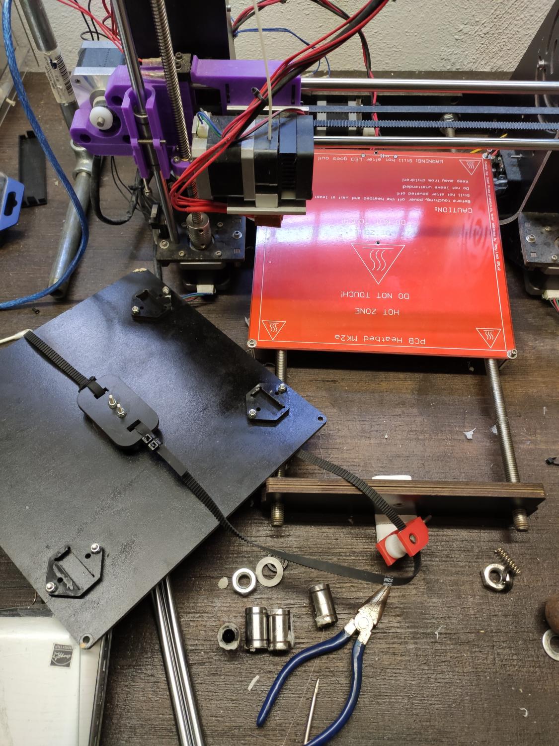

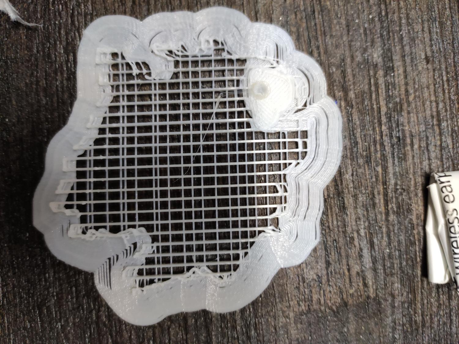

  1. Ragazzi sono arrivati i cuscinetti nuovi e ora la stampante va una bomba metto qualche foto , PS ora ho il problema di scollamento dal piano 😅

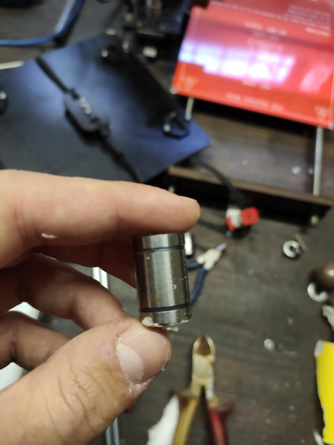

  5. Ok ho smontato tutto e ordinato dei cuscinetti nuovi
  6. l'ho tirata al massimo e i denti sono a posto

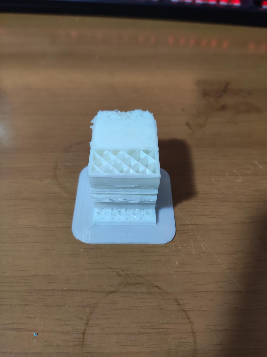

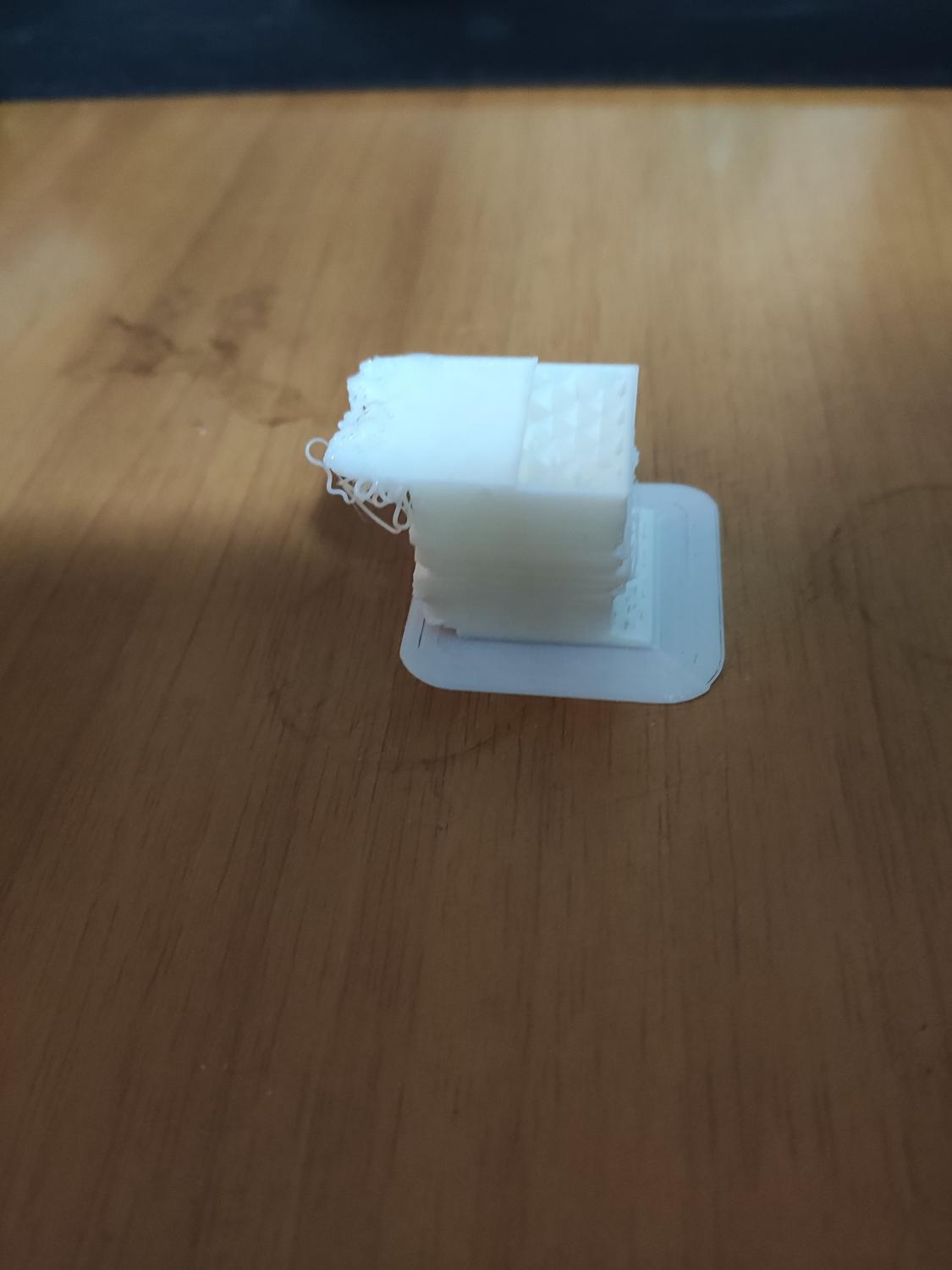

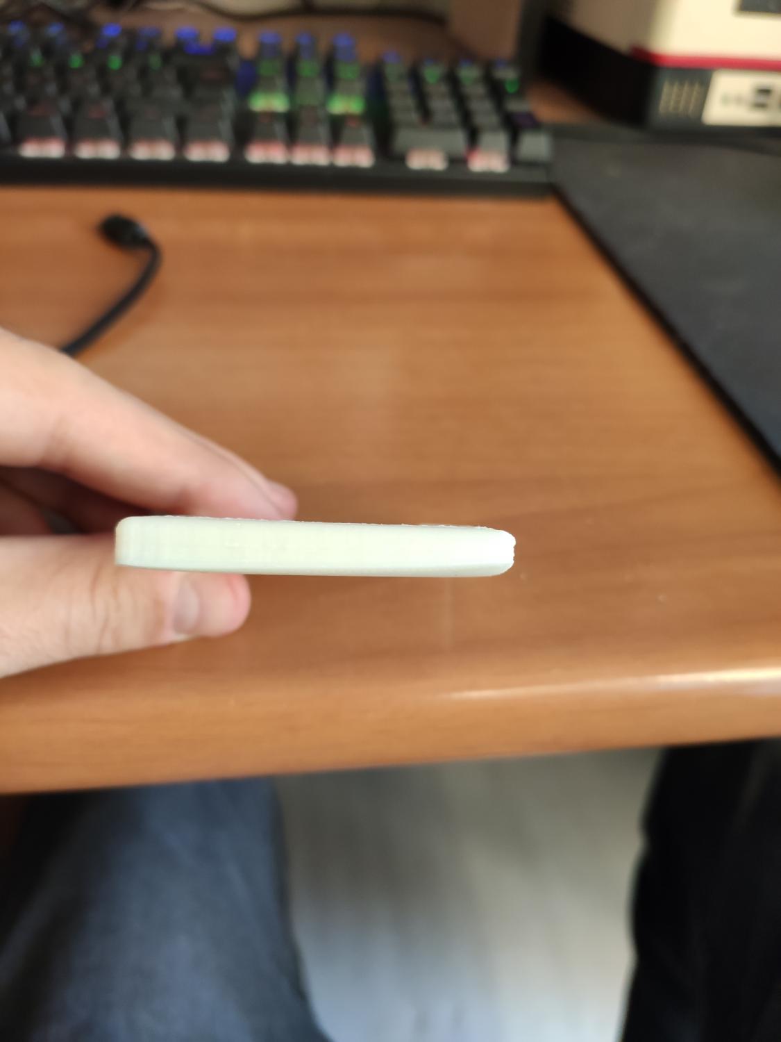

  7. ho fatto dei test e secondo me ci sono dei problemi sull'asse y perchè altezza z e x sono perfette , lateralemnte è perfetto
  8. Questo è un cubo in direzione di stampa

  10. tempo esisteva un servizio stampa 3d, ma visto che ero il loro unico cliente lo hanno sospeso

  13. temperatura normale secondo me il problema sta nei cuscinetti del piatto che hanno un pò troppo gioco
  14. no scusate sembrava risolto ma poi si è ripresentato comunque non avevo fatto niente e sembrava essersi risolto da solo poi al 14esimo layer boom stesso problema
  15. problema risolto speriamo che duri grazie mille a tutti
  16. ok ho provato a stampare un'altro modello 3d sempre lo stesso errore sempre sull'asse y lo scorrimento è buono.
  17. uno molto lontano, dove sta cosa non può più nuocere nessuno

  20. dovrebbe essere l'asse y quella che si muove avanti e indietro

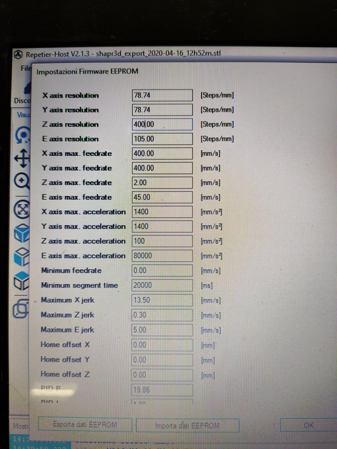

  22. in cxhe sensop sotituire il motore con uno z?
