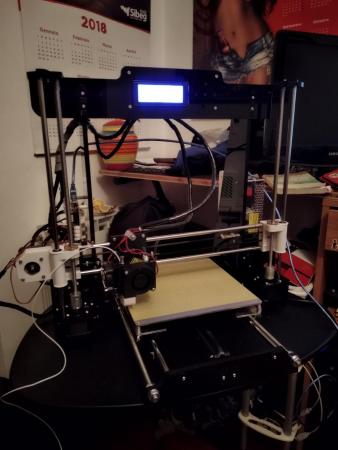

0

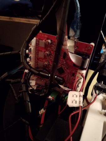

  1. La scheda integrata aveva già il firmware caricato e ho dovuto solo connettere i vari cavi. Mi spiace molto ma non so come lanciare il comando M119 e come lavorare sulla parte del firmware. Come software mi hanno dato in dotazione cura. Essendo la mia prima stampante su cui ho messo mano non so totalmente come muovermi. Perdona la mia incompetenza e apprezzo la tua pazienza. Qui in allegato trovi le foto della stampante
  2. Ho controllato e il problema è proprio quello. Mi legge l'endstop dell'asse y sempre acceso. Ho controllato con il tester se il pulsante era ok ma funziona alla perfezione. Potresti aiutarmi con la parte software? Sono poco pratico ed è il mio primo approccio con le stampanti 3d. Sopra trovi il mio contatto email se ti serve Grazie
  3. Ho provato quello che mi hai consigliato di fare ma niente. Comunque si, l'asse y non va in home e controllandolo da pc o da Icd va solo avanti e non indietro. Ho controllato la tensione della cinghia ma ho provato anche con il motore libero ma non gira in senso opposto.
  4. Salve, Di recente ho ricevuto in regalo una stampante 3d Anet A8. Dopo averla montata e calibrata ho riscontrato un problema con il ritorno in Home del motore dell'asse Y che, invece di ritirarsi fino ad arrivare al pulsante di arresto/limite, fa un piccolo step in avanti per 2 volte. Quando ripeto il ritorno in home di tutti gli assi (home all), continua ad eseguire questi 2 step avanzando. Se ripeto per più volte l'operazione, arriva alla sua massima estensione non arretrandosi. Se qualcuno può aiutarmi o, se per farlo, vuole più informazioni la mia email è domymauro10@gmail.com Grazie
