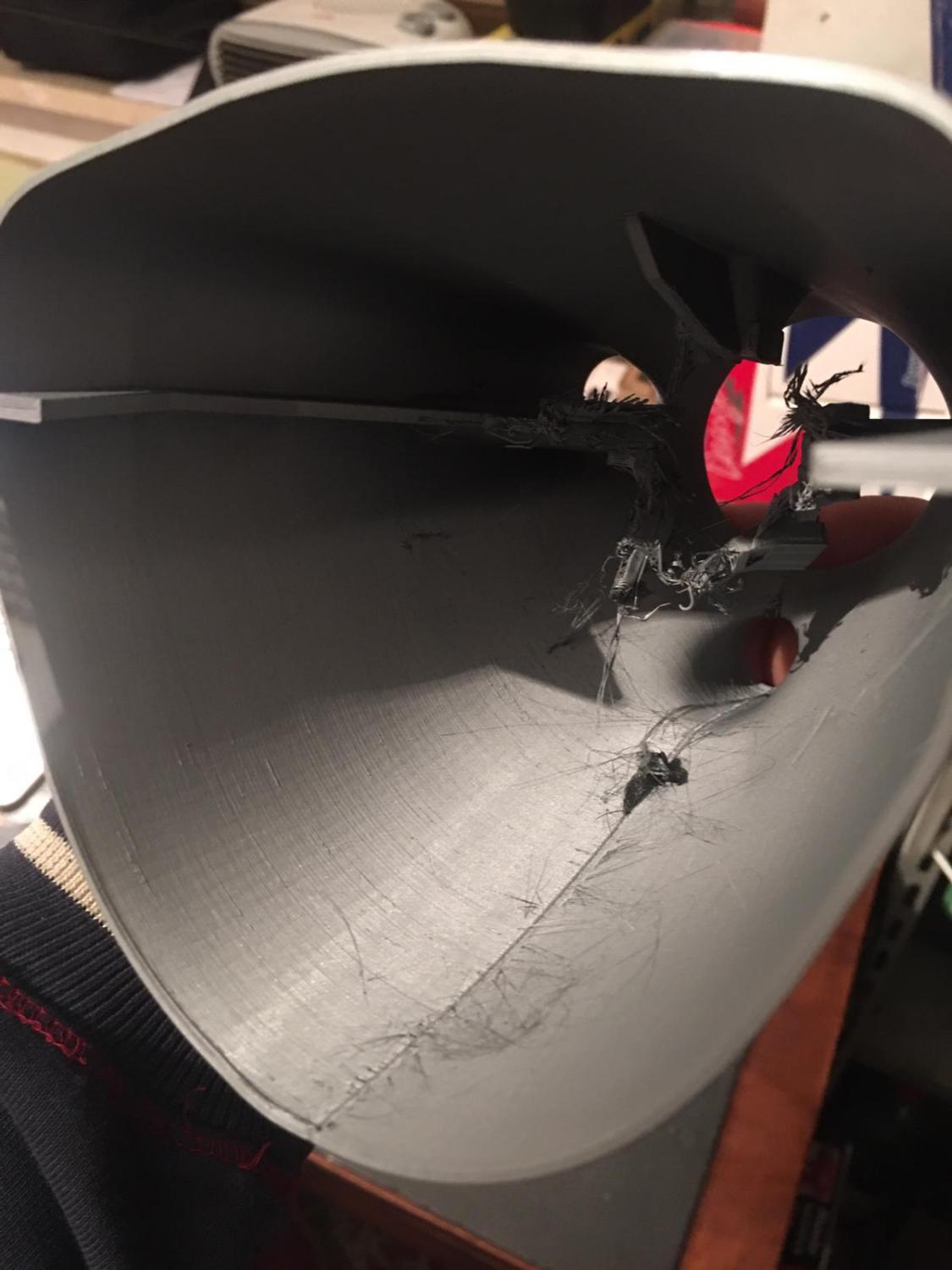

secondo me non e questione di supporti anche perché mi crea solo il guscio esterno della naca , la parte interna non la crea per niente ovvero l estrusore non ci passa proprio nella parte centrale del progetto fin dalla base -

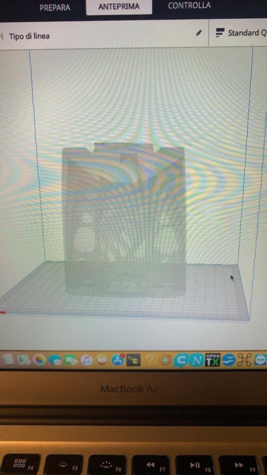

capito ! e come mai nel video che ha postato la 3dlabprint dove ho acquistato il progetto del edge fanno lo slice della naca motore senza utilizzare supporti con 0% di riempimento e senza metterlo a rovescio , e nel video al minuto 4:12 nel anteprima si vede che la naca viene bene con tutti i dovuti rinforzi al interno ? https://www.youtube.com/watch?v=ooumJB6XxTA&t=252s -

Ciao ho già provato a ristamparlo con i supporti ma non cambia nulla me lo fa uguale -

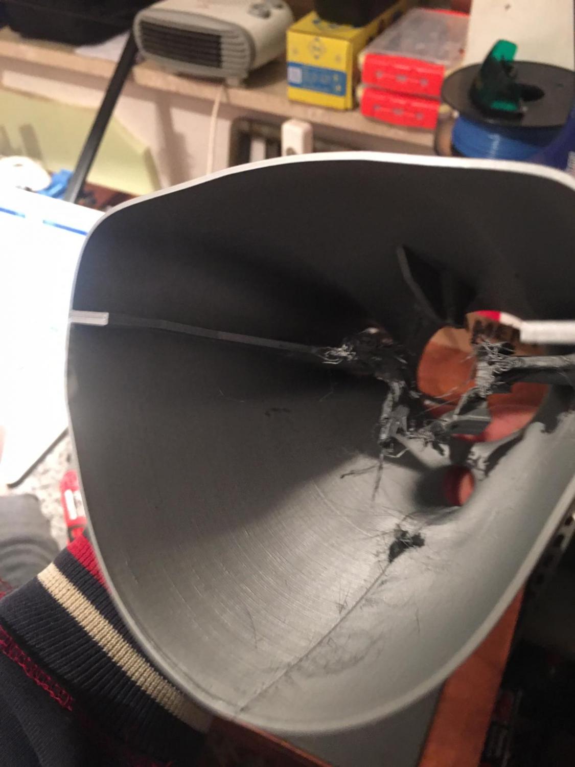

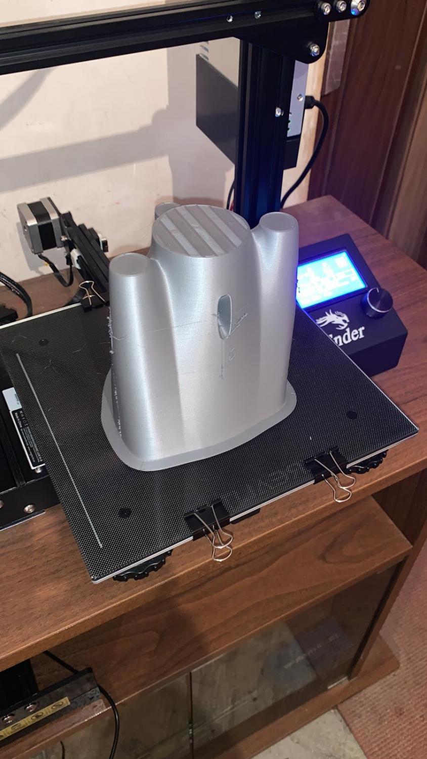

Salve ragazzi, allora ho iniziato da qualche giorno a stampare l’edge 540 da da 1,20 che sta su 3Dlabprint finora ho fatto il timone di profondità e i piani di coda con le rispettive parti mobili...ora sono arrivato alla fusoliera, sono partito dalla naca motore, ma mi sono accorto che al’esterno e’ venuta bene ma all’interno non mi ha stampato tutto il rinforzo come si evince dalle foto.. potete indicarmi come mai e a cosa sia dovuto il problema in maniera che nel ristamparla possa venire bene...? Grazie. Come impostazioni ho usato riempimento 0% , standard quality 0,2 , niente supporti. Ho sbagliato non impostando i supporti?...non capisco perché non mi crea i rinforzi interni che si vedono nella 4foto che ho postato EDGE_HA_fuselage1.STL -

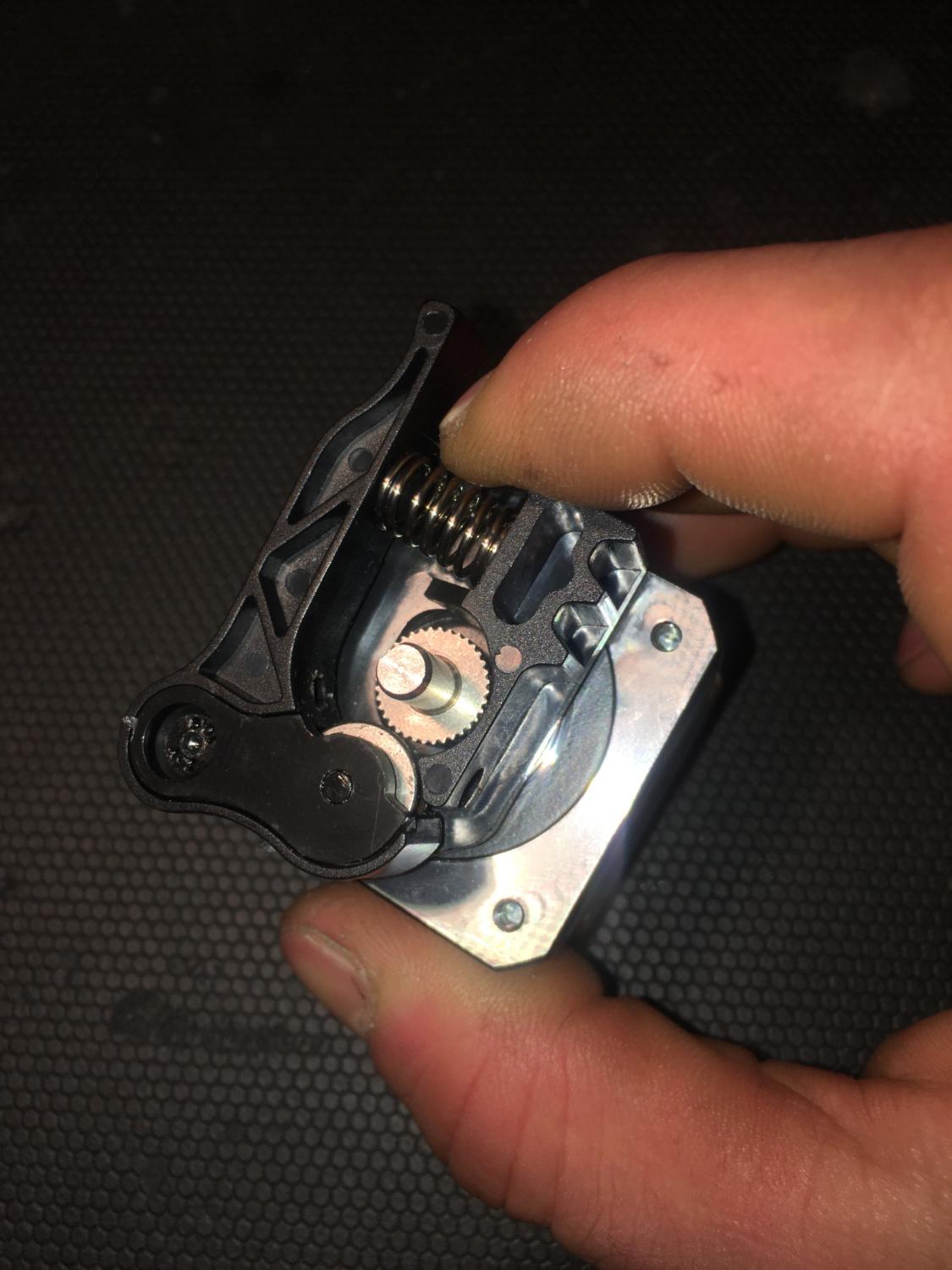

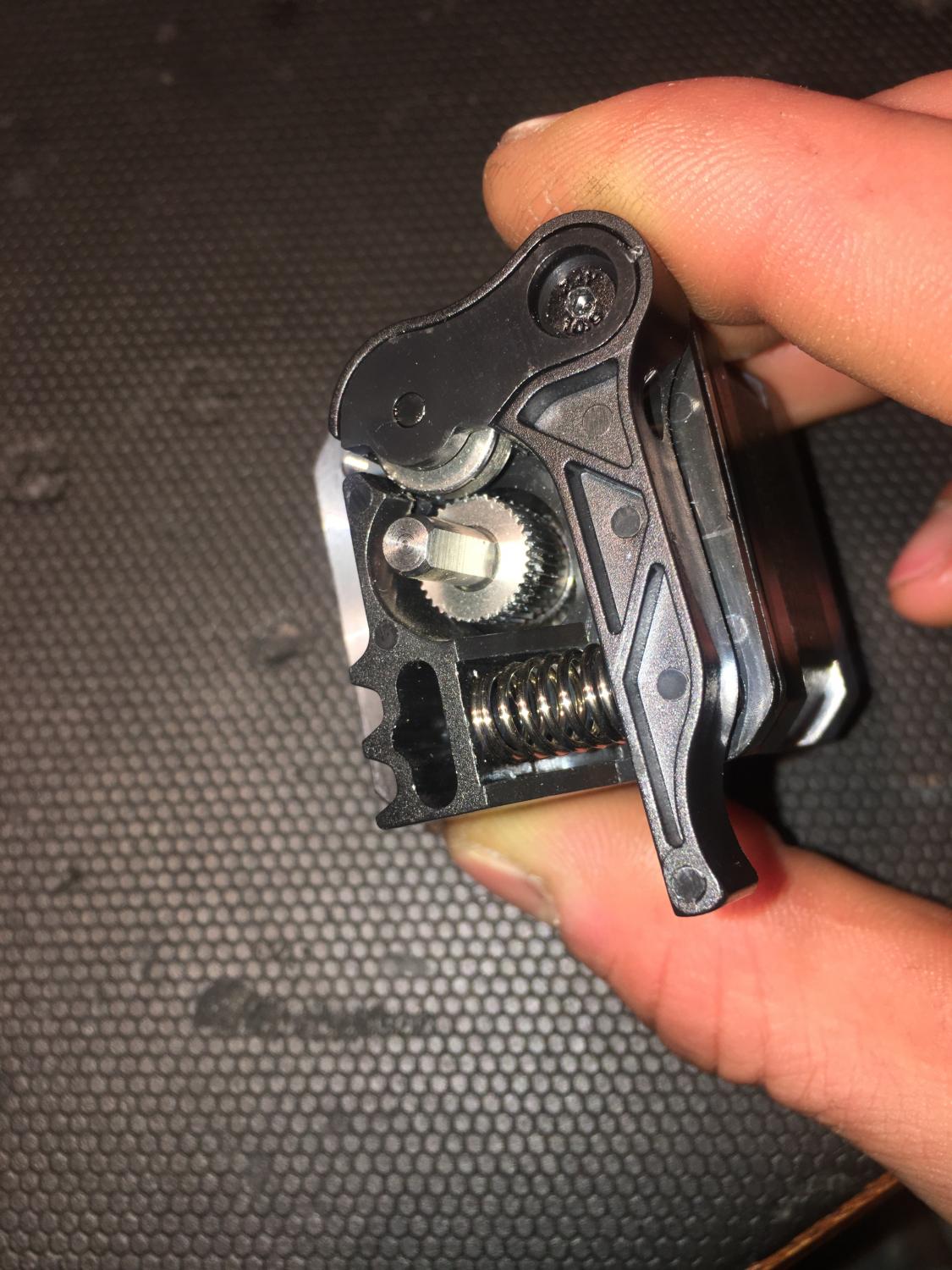

fast86 ha risposto a fast86 nella discussione Problemi generici o di qualità di stampa
ciao a tutti ho risolto il problema, questa sera ho smontato di nuovo l' estrusore per vedere meglio che cosa poteva essere e ho notato che il grano del ingranaggio motore del estrusore stava lento per questo non estrudeva materiale , perché l' ingranaggio slittava sul asse motore e non riusciva a tirare il filo. -

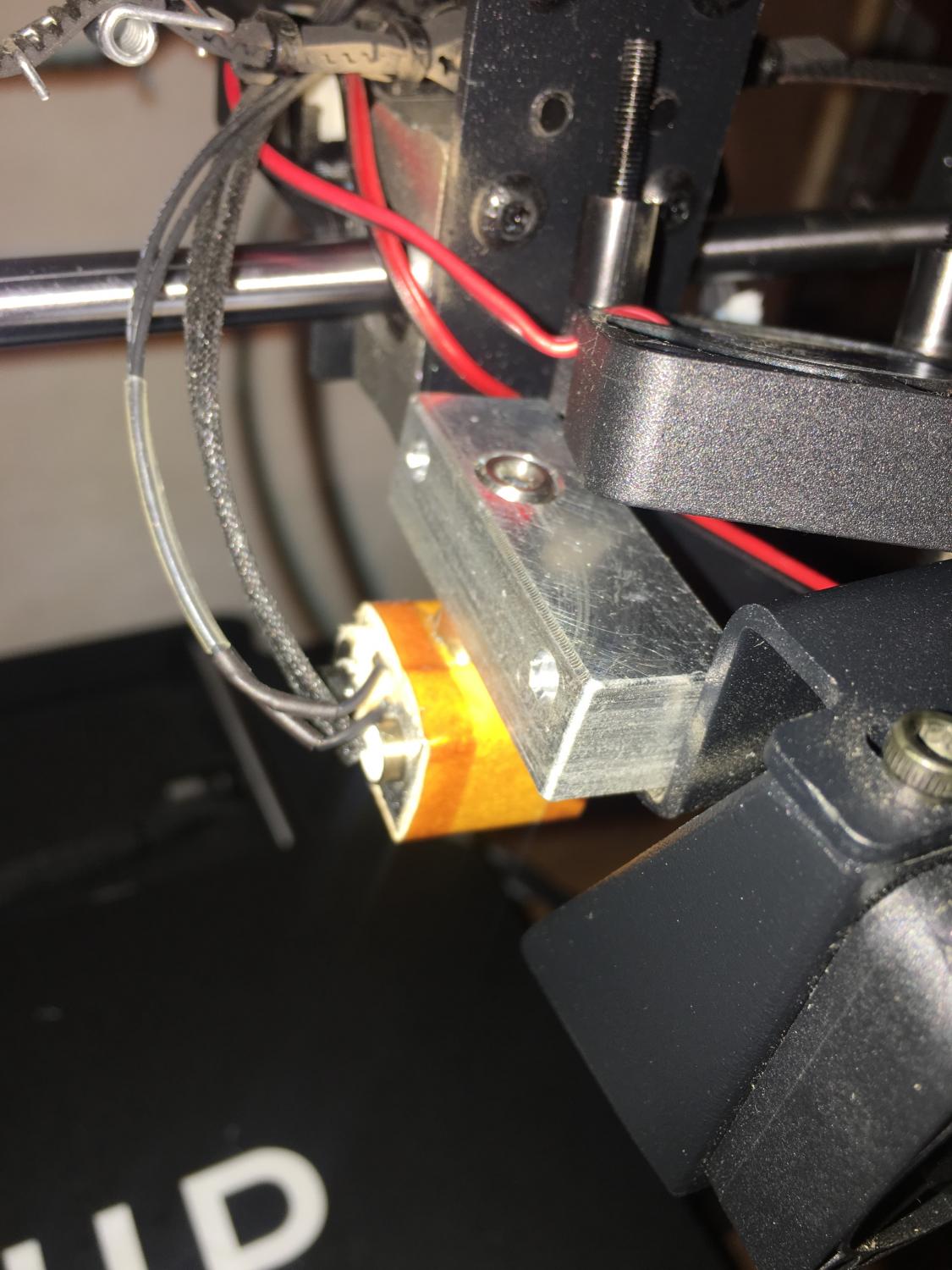

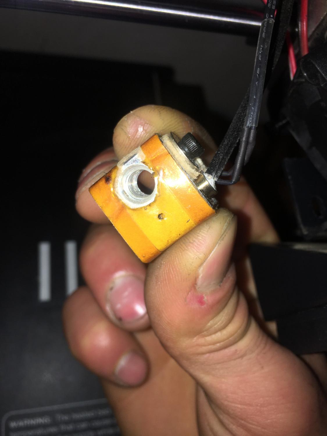

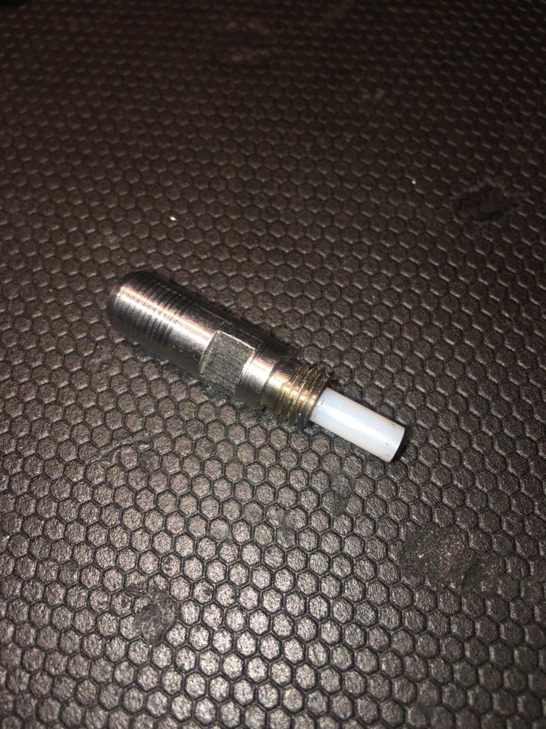

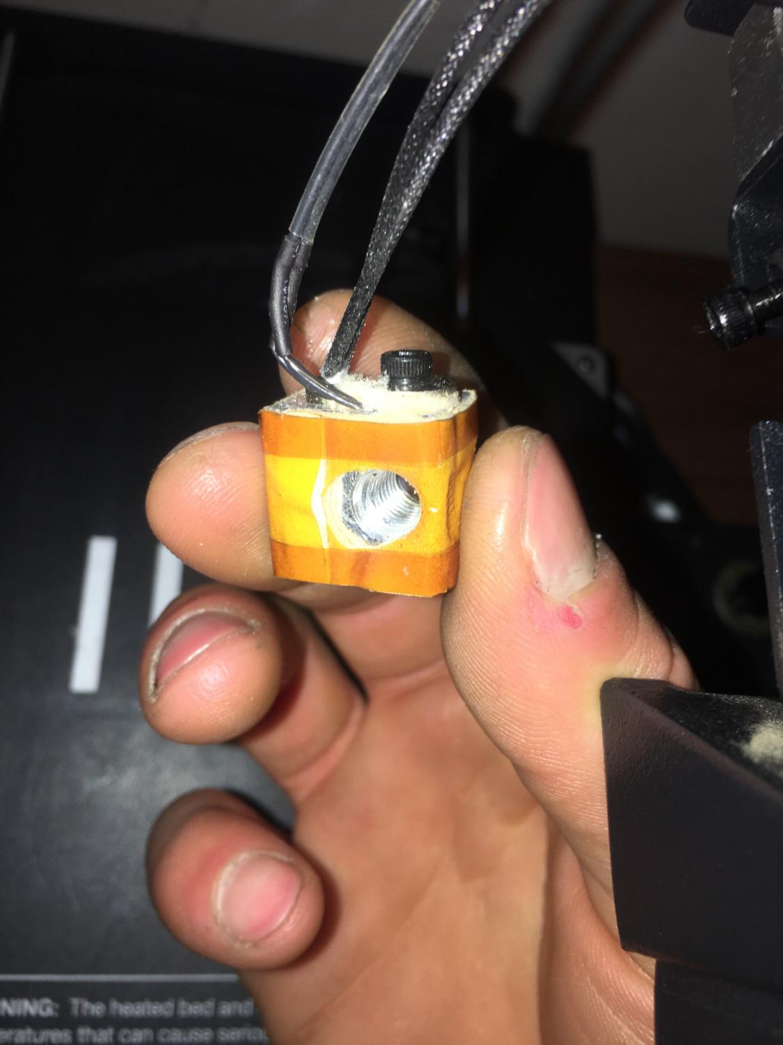

Ciao a tutti questa sera ho smontato l' estrusore della stampante e l' ugello, ma era molto pulito e non ho trovato ostruzioni , ho rimontato il tutto ho rilivellato piatto ugello ma il problema persiste cosa posso fare aiutatemi -

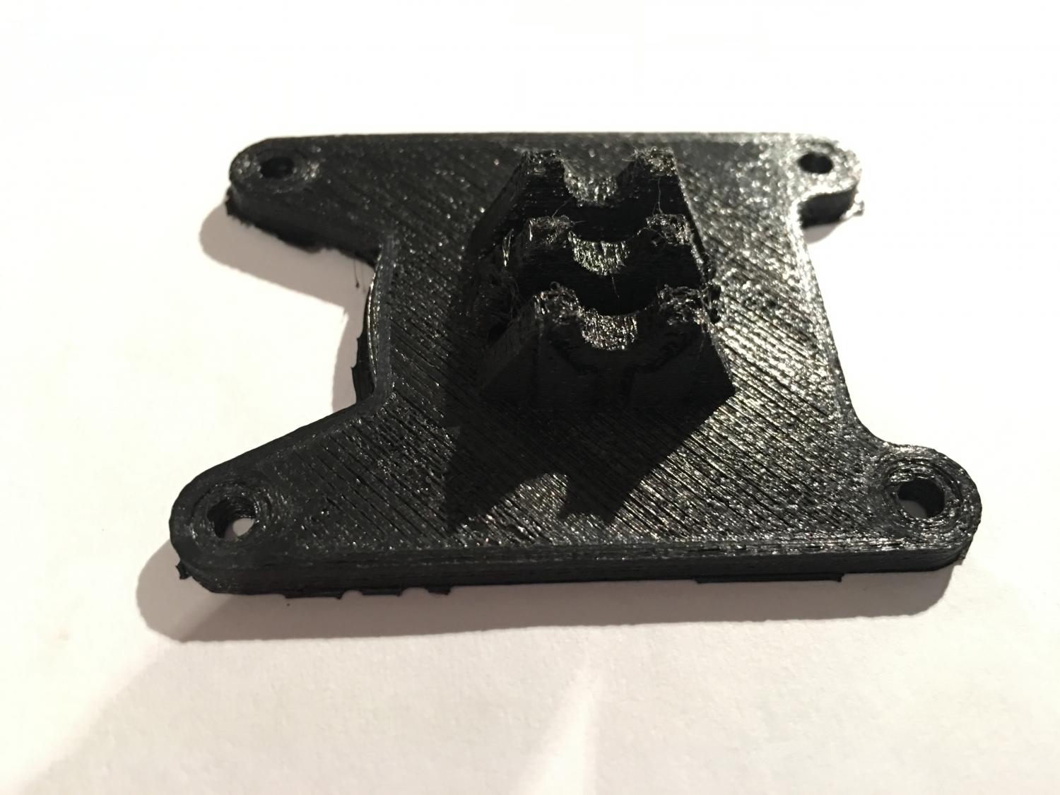

ciao a tutti ho riscontrato l' altro ieri un problema, con la mia stampante monoprice Maker select plus , ho messo a stampare un oggetto in TPU , mi ha stampato più della meta del oggetto quasi al termine della stampa l' estrusore non estrude più materiale , pero' gli assi continuano a muoversi senza estrudere nulla ,e naturalmente l' oggetto non la finito (allego foto del oggetto ) ho sospeso subito la stampa e ho provato subito a ristampare l' oggetto e ho notato che il filamento ci mette qualche secondo a fuoriuscire dal ugello e quando inizia ad estrudere il filamento fuoriesce molto male cioè' come se durante la stampa il materiale fuoriesce e non fuoriesce dal ugello , ho notato che questo problema si verifica anche con il filamento PLA che cosa poterebbe esser successo ??? aspetto vostre notizie grazie in anticipo a tutti . https://www.thingiverse.com/thing:2995201 -
