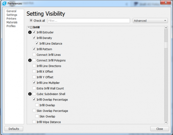

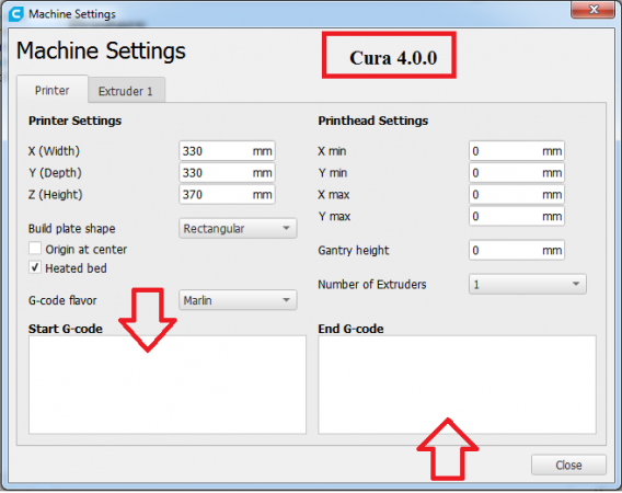

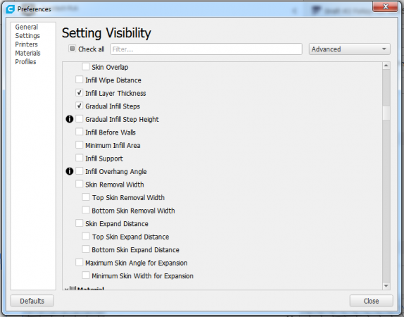

ho visto ieri i menu nascosti e sono assurdi effettivamente 😯, per ora non tocco nulla li perchè rischio di fare danni. per ora mi sono limitato a fare l'impostazione della stampante che mancava nell'elenco e quindi ho riempito tutti i setting del bed, dell'estrusore e del filamento e poi ho scritto lo start g-code ed l'end g-code. e poi mi ero "ricopiato" il profilo che avevo su Repetierhost CuraEngine per capire come si comportava su Ultimaker Cura 4.0.0 probabilmente avrò toppato in qualche parametro o come dici Cura 4.0.0 sbaglia le misure, boh vallo a capire. ora faccio un paio di modifiche come mi hai suggerito e riprovo a stampare il cubetto. ieri, dietro suggerimento di @FoNzY, avevo fatto una ricerca sul discorso infill su cura e avevo trovato questo Typical artefacts caused by infill http://www.3dbenchy.com/typical-artefacts-caused-by-infill/ e poi ancora questo Infill overlap percentage https://ultimaker.com/en/resources/52670-infill ora faccio un bel po di prove, modificando qualche parametro, e vedo che ne esce fuori 🙂- 35 risposte

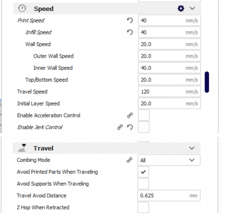

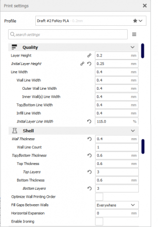

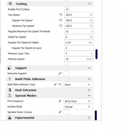

quelli degli screenshot sopra sono i parametri Ultimaker Cura 4.0.0 del cubo "striato" queste lin basso e impostazioni su Repetierhost sempre cura engine per l'infill che ho usato per il cubo "buono"- 35 risposte

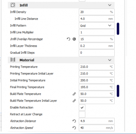

ciao, grazie per la risposta. Anche in Repetierhost ho usatolo slicer cura. ho aggiunto la foto in cui si vede l'infill e pare che effettivamente succeda in corrispondenza dell'incrocio tra infill e wall. ho usato queste impostazioni qua su Ultimaker Cura 4.0.0 ed è venuto fuori "striato"- 35 risposte

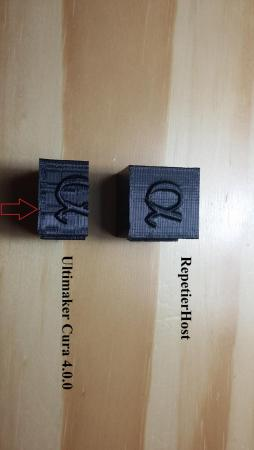

Problema striature
I3D&MLab ha pubblicato una discussione in Problemi generici o di qualità di stampa
Salve a tutti finora ho usato Repetierhost con slicer Cura e da poco mi sono messo ad usare Ultimaker Cura 4.0.0. Passando a Cura 4.0.0 sono però spuntate delle "striature" (indicate dalla freccia) che hanno fatto calare la qualità di stampa come si vede bene dal confronto tra il cubetto a destra stampato con g-code generato da repetiehost (CuraEngine) rispetto a quello a sinistra (ho stoppato io la stampa per evitare di sprecare materiale) con g-code generato in Ultimaker Cura 4.0.0. qui un dettaglio dell'Infill che è impostat su grid avete qualche idea su quale parametro modificare in Cura 4.0.0 per evitare il problema? grazie- 35 risposte

Si penso sia la distanza fra le linee dell'infill a quanto vedo misurando col calibro. su repetierhost c'era su l'automatico su motivo infill mentre qua ho messo grid e il sistema calcola in automatico 4mm. mettendo lines esce fuori 2mm. mettere lo 0mm da errore alt, ho appena scoperto che si posso aggiungere voci aggiuntive sull'infill e ancora tanta, tanta roba 😟 -

Aggiornamento ho creato il profilo per la X5S su Cura 4.0.0 creando start G-code e end G-code (appena sistemo tutto li carico nel post iniziale) e sono andato a cercare di impostare i valori dei vari parametri scopiazzando dal profilo Repetierhost sviluppato da @FoNzY La stampante non è esplosa e non cis sono stati danni, e già è un mezzo miracolo 🤣 veniamo ora alla novità, sono spuntate ste "striature" (indicate dalla freccia) che hanno fatto calare la qualità di stampa come si vede bene dal confronto tra il cubetto a destra stampato con g-code generato da repetiehost rispetto a quello a sinistra (ho stoppato io la stampa per evitare di sprecare materiale) con g-code generato in cura 4.0.0. Sospetto che ci sia qualche parametro da settare in Cura 4.0.0 ma ci sono decine di voci e capire cosa lo causa il problema è un'impresa. nessuna idea? -

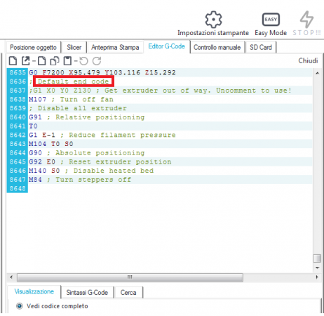

ok chiarissimo, allora le righe di commento le levo? per il discorso Printhead Settings invece che te ne pare, è giusto mettere tutto a zero? -

salve a tutti, scusate se vi disturbo @FoNzY @ffabrizioluga @fi7ippo @thomas72 @Enzo Latorraca ma ho visto che possedete anche voi una Tronxy X5S. Ovviamente aggiungete altri se conoscete qualche altro utente possessore, più siamo meglio è 🙂 Sto provando a sistemare Cura per la X5S e penso che un brain storming possa essere d'aiuto. Fondamentalmente ho trovato un paio di video su come impostare la cosa e nello specifico dal video in tedesco che ho postato nel precedente post ho visto che in Cura i valori del Printer Setting e del Printerhead Setting. Sul printhead il tedesco mette tutto a 0 perchè dice che tanto stampa tutto in parallelo e quindi l'ingosbro dell'estrusore non è importante. che ve ne pare? Comunque il "difficle" arriva con lo Start g-Code e con l'End G-code perchè a quanto pare è fondamentale il firmware per i comandi e io ho su il Marlin 1.1.7. Qua la schemata di Cura 4.0.0 per le impostazioni della stampante e come potete vedere in basso ci sono due riquadri in cui va inserito il G-code Sono andato a vedere su Repetierhost col Cura engine 15.01 come lo crea sto benedetto G-code e questo è quello che ne è venuto fuori con il profilo PLA sviluppato da @FoNzY e che si trova sempre in questo thread qui il default Start g-code e qui il Default End G-code Ho controllato il codice usando le informazioni di questo sito https://reprap.org/wiki/G-code voi avete avuto modo di impostare Cura? se inserisco gli stessi comandi che genera Repetierhost con il Cura Engine 15.01 in Cura 4.0.0 ci potrebbero essere problemi? grazie e scusate se vi ho disturbayo, ma credo che può tornare utile impostare Cura per bene 🙂 -
