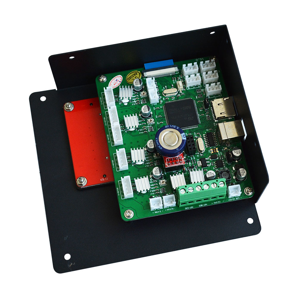

    caspita 120 euro sono una bella spesa effettivamente. i drivers su una mainboard di quella fascia di prezzo sono sostituibili per quello dici +driver? nella pratica una mainboard di quel prezzo che ha di speciale? capito.

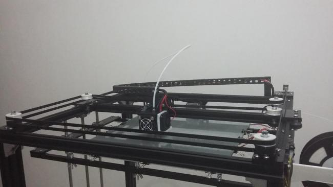

    ti chiedevo per l'elettronica perchè ho visto che in giro si sbizzarriscono a sostituire la scheda. non capendoci molto di elettronica volevo capire che vantaggi ci potrebbero essere su quel componente mettendo una motherboad differente. quindi hai sostituito il dischetto metallico con questi anelli in plastica per fissare i cuscinetti delle pulegge? effettivamente sono un po larghe le pulegge stock a ben guardare e la cinghia un po si muove. ps lo stepper per spingere il filamento lo hai posizionato sul lato posteriore del profilato superiore?

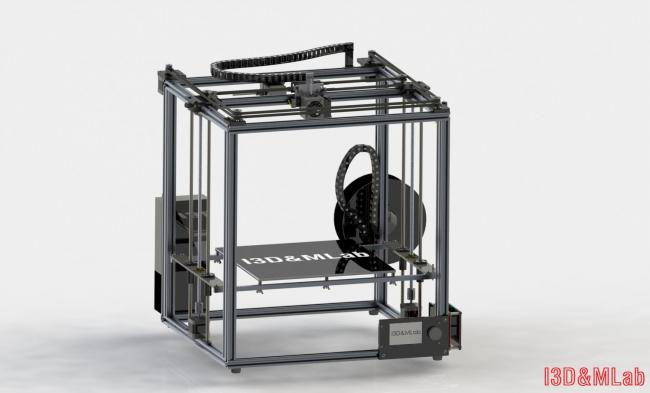

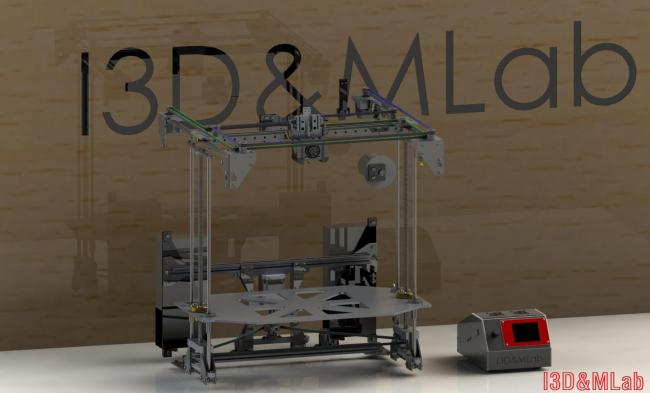

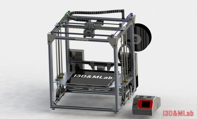

    In attesa dei pezzi e visto che finalmente ho avuto un po di tempo, ho lavorato un po sul cad della stampante. devo decidere ancora sui condotti di raffreddamento e la ventola a dire il vero. e poi mancano sia i sostegni per gli end stop che la catena portacavi. non mi piacciono le piastre per i motori di x e y con due sole viti di fissaggio ai profilati d'alluminio e che non hanno tutta quella stabilità a quanto si dice in giro. Ho visto questa modifica su thingiverse per fissarli anche laterlamente. @FoNzY l'hai provato questo upgrade?

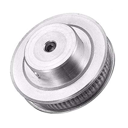

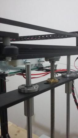

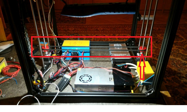

    si infatti non riuscivo a seguirti. oggi ho ordinato un po di roba sull'amazone -cinghia in gomma gt2 -angolari -cuscinetti lineari igus -puleggia a 60denti gt2 -cinghia chiusa gt2 -giunti in alluminio non elastici per i nema17 dell'asse z -ventola silenziosa. ora appena arriva tutto provo a rimontare il giocattolino e vi faccio sapere sti piccoli upgrade come vanno 🙂
  10. I3D&MLab
    Tronxy X5S

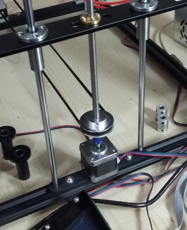

    aspetta non ho capito, io parlavo di questo evidenziato in foto. se la puleggia è liscia come li sincronizzi i motori di z? a quello che ho visto in giro usano le 60 denti con foro centrale da 8mm la cinghia come l'hai richiusa/saldata per farla passare dalla puleggia?
  11. I3D&MLab
    Tronxy X5S
    Li ho visti su amazon, niente di proibitivo come costo quindi penso che li metteró. Eh giá. Ma miracoli per 300 eurozzi e cocci non me ne aspettavo :) Ah e come la trovi come soluzione? La cinghia che hai usato di che lunghezza é? Puleggia a 60 denti?
  12. I3D&MLab
    Tronxy X5S

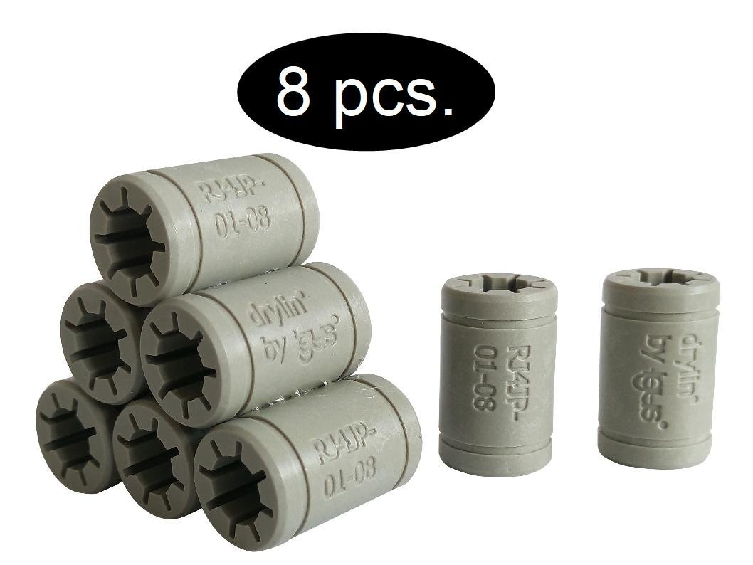

    il telaio si deforma un po quando sposto la stampante perchè i profilati ruotano sulla vite philips che fa da perno. ora che guardo bene l'immagine che avevo postato prima anche li gli angolari li hanno usati. li aggiungo alla lista pure loro 🙂 ho visto un video di sgabolab a riguardo, boh mal che vada adotto il sstema a cinghia chiusa pure io. si non da tutta st'impressione di solidità effettivamente, flette un bel po e andrebbe rinforzato. pensi possa dipendere anche dai giochi fra i cuscinetti lineari e le barre? con gli igus potrebbe diminuire?

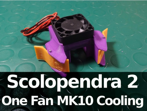

    mi sa che allora provo la stampante e poi vedo di stamparmi anch'io questi condotti di sgabolab, giusto per cominciare a capire come influiscono i vari fattori sul risultato finale di stampa. io avevo pensato al sughero però non so ancora come fissarlo. magari provo a stampare delle staffe da fissare al telaietto dell'hotbed. interessante, hai visto miglioramenti nella stampa con questi upgrade? i componenti in alluminio li hai presi come kit after market?

    Ah buono a sapersi. E' questo il sistema di sgabolab? in che materiale l'hai stampato il tuo? ma è ignifugo come materiale? Che altre modifiche hai fatto sulla tua X5S? 🙂

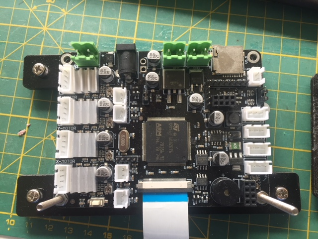

  16. hai la x5s quella con mainboard con pcb rosso, giusto?
  17. I3D&MLab
    Tronxy X5S

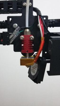

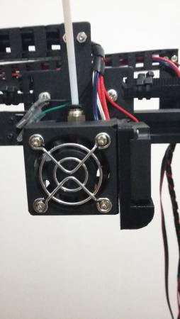

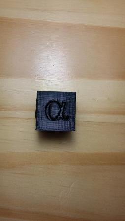

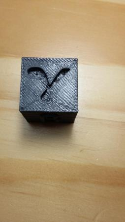

    smontato lo stringifilo come mi hai cnsigliato. e ho visto all'interno che non c'è alcun rivestimento. il tubicino bianco che si vede in foto arrivava fino in fondo. è in ptfe quello? ti ringrazio molto per questa spiegazione, non mi era proprio chiara la cosa 🙂 specifici per questo tipo di hot end sai se ci sono progettini per le geometrie per i condotti di raffreddamento? ne ho viste parecchie per e3d v6 su thingiverse ma questo della tronxy è differente. di che tipo è? ok allora vedrò di buttare giù un progettino anche su quel versante magari usando delle lastre di plexiglass e qualche angolare in alluminio. mi ha fatto vedere i sorci verdi qualche mese fa, alla fine sono riusciti a stamparmi dei pezzi ma è stata un'impresa. fino a quando stampi roba piccola tipo questi provini ISO 527-2A nessun problema basta che sali di dimensioni e provi a stampare degli ASTM e si deforma tutto 😟 Io a dire la verità pensavo fosse proprio il materiale ABS ad essere rognoso da stampare FDM ma come già detto ne so veramente poco. tu che materiale consigli di migliore qualità? si diciamo che mi piace capire come funzionano le cose 😄 Come l'hai fissato l'isolamento all'hot bed?

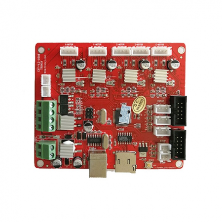

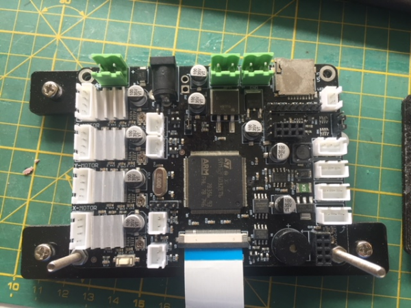

  18. Io volevo qualche info sulla fattibilità dell'upgrade della mainboard della x5s a quella della x5sa e ho chiesto all'assistenza qualche giorno fa. A quanto pare ci sono x5sa con maiboard chitu F mini con pcb nero http://www.customize-3d.com/tronxy-x5s-to-x5sa-upgrade-kit-installation.html e altre con mainboard con pcb verde (non so chi la produca) quindi il firmware può pure differire fra le due mainboard

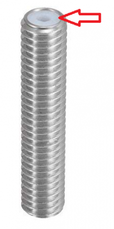

    Grazie per la risposta 🙂. il PTFE sarebbe quello che si vede in bianco in questa foto? L'hot end è questo, scusa la domanda per vedere se c'è il PTFE come conviene procedere? devo svitare il cubo in basso giusto? ho smontato le ventole e mi pare di capire che quella frontale è quella che raffredda l'estrusore mentre quella di profilo dovrebbe essere quella per il materiale, in realtà la seconda punta un po sull'ugello. usare un sistema di raffreddamento a due condotti per il materiale avrebbe senso? Giusto per capire meglio, il PLA non ha bisogno di essere raffreddato, mentre si stampa, mentre l'ABS si? scusa se ti rompo un po le scatole ma sto cercando di capirci qualcosa 🙂 Si devo stampare un po di roba in ABS, mi sa che dovrò cominciare a pensare al case. con camera calda intendi a che temperatura? l'ABS che ho è della zortrax che ho usato per fare stampare della cosa su una M200 qualche tempo fa. (rimesso sottovuoto) leggendo qua sul forum ho acquistato sia il mosfet che l'alimentatore da 480W. non li ho ancora installati a dire il vero perchè volevo prima testare la stampante con quelli stock. sto pure pensando di fare l'isolamento del hot bed con un foglio di sughero. qui il ponte mancante fra la piastra 2 e la piastra 3 Lista Upgrade effettuati 1) Telaietto per inclinare il pannello LCD 2) Cinghia chiusa di sincronizzazione degli stepper motor tramite pulegge GT2 a 60 denti, giunti rigidi di collegamento stepper di Z e vite trapezia T8, tubi flangiati in metallo per il supporto dei cuscinetti lineari. 3) Angolari in alluminio per il frame 4) lastra di vetro 330mmx330mm di spessore 3mm per l'heated bed 5) pulegge per le cinghie di X e Y 6) sistema Spool Holder 7) sistema per il vincolo al telatio delle guide lineari Modellino CAD 3D della stampante qui un piccolo video ecco come dovrebbe essere con un kit di upgrade che ho progettato qui il particolare del kit

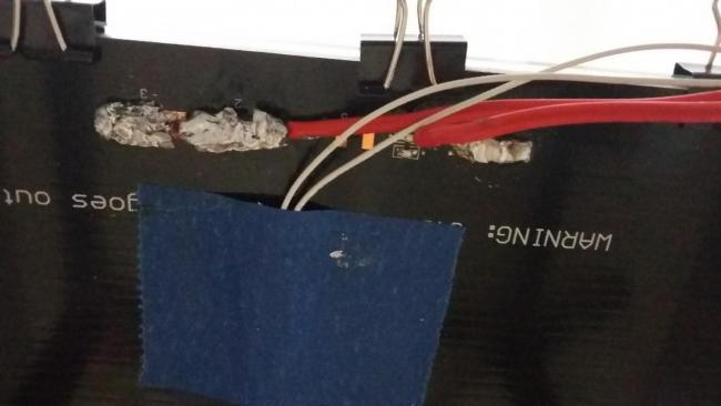

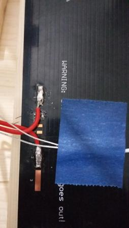

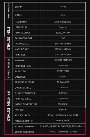

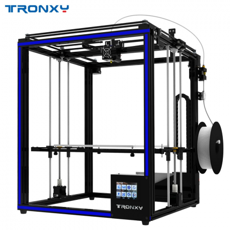

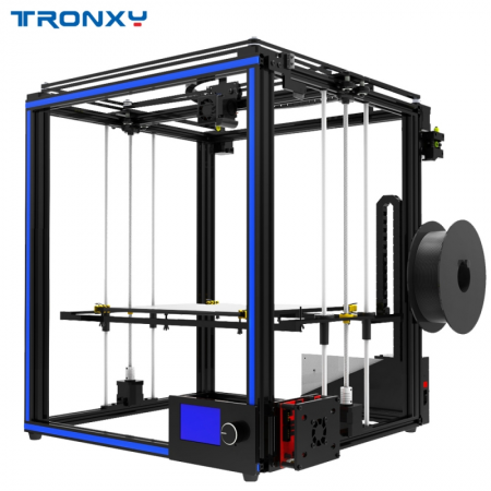

    Tronxy X5S Link al sito del produttore http://www.tronxy.com/web/index.php?topclassid=11&classid=17&id=43&lanstr=en&wap=1 Supporto http://www.tronxy.com/web/index.php?topclassid=57&classid=61&lanstr=en&wap=1 Descrizione stampante La X5S è entrata in commercio nel gennaio 2018, è una stampante FDM di tipologia CoreXY. Questo modello è stato sostituito dalla X5SA con elettronica aggiornata Caratteristiche tecniche -Alimentatore stock 360W a 12V -Firmware Marlin -Mainboard Melzi 8bit - -Hotend MK10 -Cooling System a doppia ventola -Heatedbed da 330x330 mm Reprap MK3a 12V/24V NB. la saldatura dei cavi sulle piastre dell'heatedbed era fatta male perchè a 12V va saldato un ponte fra 2 e 3 affinchè il piano possa riscaldarsi completamente e questo mancava Video sull'assemblaggio Consigli sulla manutenzione il produttore della stampante non fa minimamente menzione al discorso manutenzione quindi meglio colmare la lacuna. Vanno oliate le barre di Z su cui scorrono i cuscinetti lineari almeno mensilmente. Io uso l'olio per macchine da cucire e funziona bene. Sulle barre filettate trapezie va messo il grasso, io uso quello al litio e questo raccoglie lo sporco quindi va pulito regolarmente e riapplicato. Consiglio di dare una pulita all'ugello dell'hotend prima di ogni stampa perchè eventuali residui possono inficiare la qualità della stampa. Procedure di calibrazione Prima di ogni stampa in "Prepare" impostare gli end-stop e dare il comando Auto-home, dopodichè livellare il piano usando uno spessimetro con spessore 0.1mm. Effettuare la calibrazione usando un cubetto 20x20x20 andando a modificare la sringa di comando contenente il comando M92 ogni volta che si tensionano le cinghie. Impostare Cura Engine su Repetierhost v 2.1.3 e su Ultimaker Cura 4.0.0 per il PLA Test di stampa Cubetto alfabetagamma Retraction Raccolta di VideoReview sulla X5S Sgabolab DIY3DTECH.com 3DMN Chris Riley Upgrade 24V Bed +external Mosfet Allineamento cinghie Link upgrade su Thingiverse varianti della Tronxy X5S X5SA (ha una nuova mainboard e un LCD con touchsreen) X5S-2E ha il doppio estrusore X5S-400 ha volume di stampa 400mm x 400mm x 400mm X5S-500 ha volume di stampa 500mm x 500mm x 500mm
