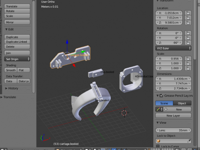

sono riuscito ad attivare la modalità Edit ma ancora non riesco a capire come modificare il pezzo 🤔 la logica usata è differente da Solidworks o Fusion. boh vediamo se qualche anima pia ne sa qualcosa -

Salve a tutti ho un modellino su Blender per un Fanduct https://www.thingiverse.com/thing:2763931 e lo vorrei modificare allargando l'apertura per la ventola in alto così da renderlo compatibile con una ventola radiale 4020. Il fatto è che faceva parte di un assemblato questo fan.booled a cui sono riuscito a cancellare i componenti che non mi interessavano ora vorrei capire se c'è modo di attivare il componente così da poter vedere e modificare le varie estrusioni,fori ecc come si fa? 🙂 -

ok quindi in quelli la ventola anteriore si incastra, certo nel mio caso è avvitata. ma come ingombro gli e3d v6 sono più grossi rispetto all'MK10? ps in Blender sono riscito a spostare i vari componenti dell'assemblato. ora come lo modifico quel "fang.booled"?
forse ho trovato una modo qui https://www.thingiverse.com/thing:2763931 gli ho chiesto nei commenti se ne fa anche una versione per una singola ventola radiale 4020, boh aspetto e vedo che dice ps ho appena visto che c'è il modellino in Blender, un programma che avevo scaricato perchè un editor video lo richiedeva per i titoli e e animazioni ma che non ho mai imparato ad usare. Sai se c'è qualcuno sul forum che lo usa?

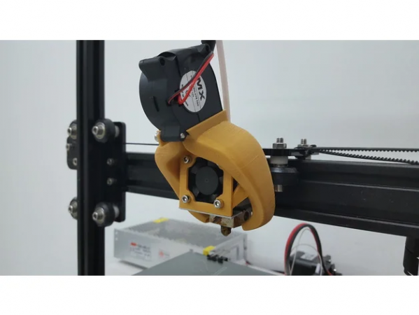

Salve a tutti sto cercando di migliorare il raffreddamento della mia Tronxy X5S che è alquanto scarso al momento la ventola laterale spara aria orizzontalmente e solo nella parte posteriore. quindi stavo cercando in giro e ho trovato questo Radial Fan Fang su Thingiverse https://www.thingiverse.com/thing:2175956 che a quanto pare dovrebbe sparare aria sia davanti che dietro il nozzle Avevo pure preso una ventola 4020 su amazon ma mi sono reso conto solo ora che nelle informazioni su thingiverse dice Support: Hotends: E3D E3D Titan Tevo Stock (chimera single nozzle) e io invece ho un MK10 ovvero questo può esserci qualche problema di compatibilità? quegli hotend sono tanto differenti? cercando su thingiverse ho trovato sto tizio che creato un adattatore che consente di montare anche le fan dcut della CR10 sulla X5S https://www.thingiverse.com/thing:3349695 sulla CR10 ne avete fan duct da consigliare?
