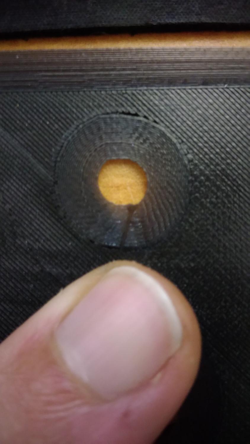

  3. salve a tutti scusate se ripropongo ancora il problema, ma di recente la stampante ha cominciato ha darmi problemi di ovalizazione dei fori, ho già controllato su più forum spulciandoli meticolosamente anche quelli stranieri. Ho provato a seguire quello che veniva detto in ordine: sostituzione dei cuscinetti provando sia gli ingus che quelli a sfere mi è costato un qualcosa fare questo test sui cuscinetti, ho fatto attenzione che la struttura non fosse incurvata ed era perfettamente diritta sia i pezzi di stock che i rinforzi che stampai più di un anno fa, livellamento del piano sia manuale che con sensore risulta tutto ok controllato in maniera maniacale facendo uso di adeguati spessometri, tensione delle cinghie ricontrollate e anche misurate più volte per vedere se era una cinghia che subiva un' allungamento e no le cinghie erano a posto, sono arrivato a mettere mano al gcode e sucessivamente e ai default_jerk del frimware la stampante è un modello anet a8 scheda v 1.7 con marlin 2.0.1, ma i fori continua a sbagliarli, montando un piano in vetro anycubic l'adesione è ottimale il pezzo anche se la superficie è larga non si stacca in fase di raffreddamento ma purtroppo il quel difetto persiste nelle stampe. vi chiedo gentilmente aiuto se qualcuno di voi fosse effettivamente riuscito a risolvere in altro modo rispetto a quelli sopra elencati mi faccia sapere grazie per l'attenzione
