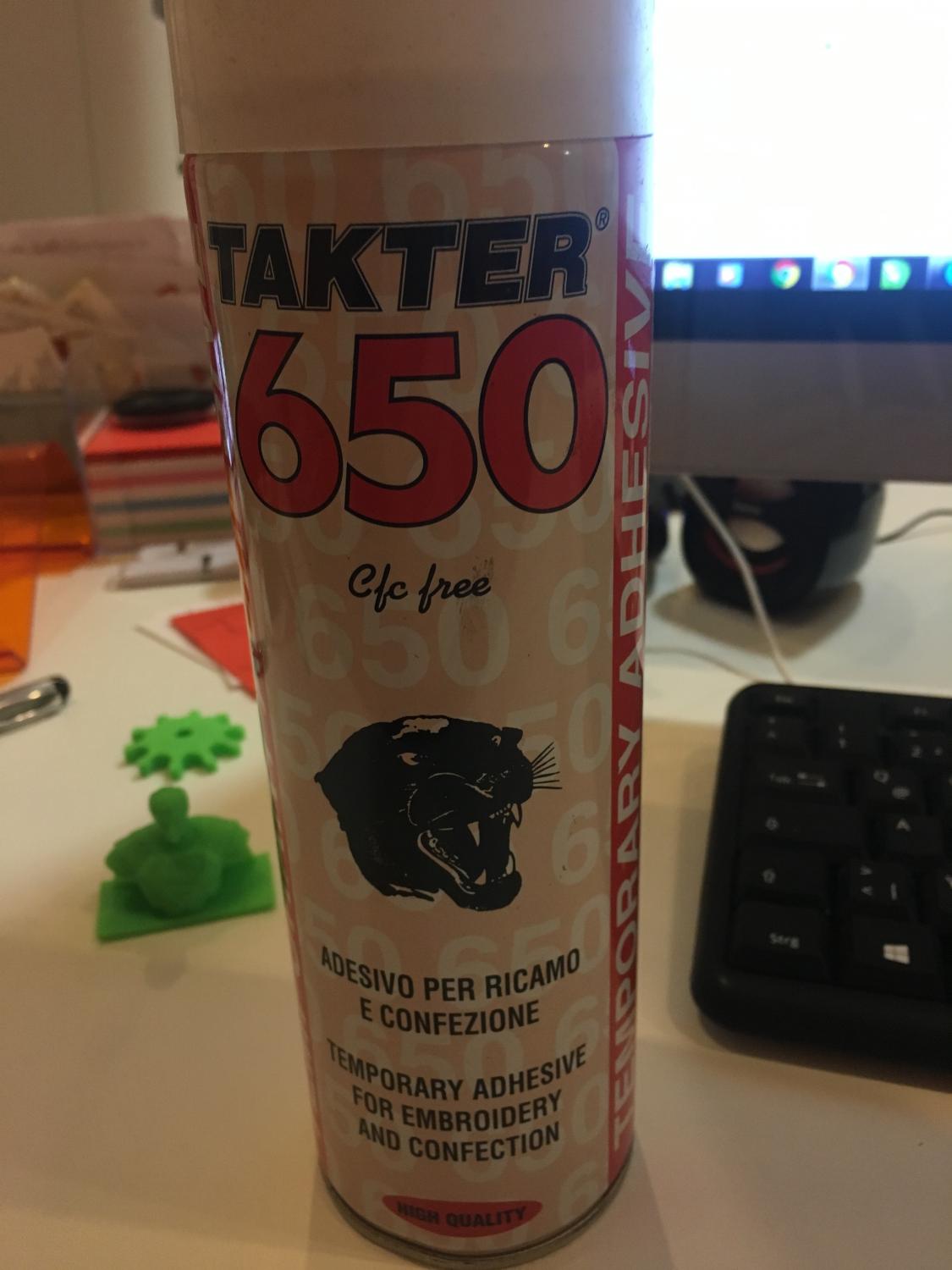

  1. Buongiorno a tutti, ieri ho fatto un esperimento sovrapponendo al piano riscaldato della mia TRONXY un pezzo di acrylglass (pannello opalino per insegne) dopo di che gli ho spruzzato sopra una passata veloce di TAKTER 650 (adesivo spray usato nel ricamo e confezionamento abbigliamento) e devo dire che il risultato e` straordinario, ho fatto qualche stampa e il primo strato era saldamente fermo sul piano, ma alla fine il pezzo si stacca con estrema facilita`...magari e` una soluzione... allego la foto del prodotto spray ;)

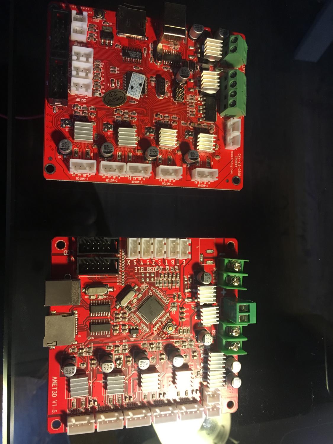

  3. Salve, vorrei capire la procedura per poter effettuare il download del firmware dalla mainboard della stampante 3D TRONXY per poterlo salvare sul computer in modo da poterlo poi inserire su un'altra scheda (che ho di backup in caso di guasto di quella originale). Che software si usano per effettuare questa operazione ? esiste un tutorial in merito ? Grazie in anticipo Marcello
  4. Ciao, io uso GRBL Laser ma il file lo creo con Corel X5.
  5. Ho risolto dissaldando da una scheda Anet i MOSFET e saldandoli sulla TRONXY tutto a ripreso a funzionare, ma prima di renderla operativa preferisco aspettare i MOSFET esterni da montare per non sovraccaricare la mainboard ;) Buona giornata a tutti
  6. Ciao ho controllato su RS Componenti...ma pare non ci siano....ne hanno altri....ma temo abbiano caratteristiche troppo diverse... Grazie comunque delle dritte ;)
  7. Rieccomi qui, allora ho dissaldato i mosfet e effettivamente quelli guasti sono quelli che mi hai cerchiato nella foto...il problema ora è dove comprarli ? Sono FDD8580 ma non sono riuscito a trovarli in rete....qualcuno sa dove acquistarli in tempi brevi ? (da alibaba vogliono 4-6 settimane) :(
  8. Ciao e grazie per la dritta, ma a quanto pare dai valori rilevati quello che sembra rotto è quello con l'aletta di raffreddamento a sinistra di quelli da te segnati. A dire il vero ieri mi è arrivata anche una scheda di una ANET che è molto simile a questa, ma collegandola il display non si accende o meglio si illumina leggermente ma non visualizza nulla. Cercavo sul forum la procedura e i software per poter installare il firmware, ma non mi sembra di averla trovata. Considera che non ho mai installato un firmware a parte quelli su arduino per una cnc laser autocostruita (che funziona benissimo), ma il MARLIN non so proprio da dove iniziare, la mia idea era quella di installare il firmware della TRONXY sulla scheda ANET...pensi sia possibile ? Una buona domenica e grazie ancora dell'aiuto Marcello
  9. Grazie della precisazione...dalla foto che allego...sapreste indicarmi il mosfet ? penso sia quello con l'aletta di raffreddamento sotto i connettori verdi....il problema è riuscire a capire la sigla...per sostituirlo non dovrebbe essere un problema... Grazie in anticipo
  10. Salve, io ho lo stesso problema di mancanza di tensione sul connettore dell'estrusore. Se monto un mosfet esterno riuscirei a risolvere il problema ? Grazie
  11. Salve a tutti, io ho avuto lo stesso problema con la stessa stampante, ho fatto una semplice prova con il multimetro e ho notato che ai morsetti dove si collega l'elemento riscaldante non arriva più tensione. Per verificare ulteriormente ho preso un alimentatore a 12 volt e collegandolo direttamente ai due fili dell'elemento riscaldante la temperatura sul display ha iniziato a salire....quindi deduco che il problema sia sulla scheda di controllo....qualcuno sa dove mettere le mani ?? Magari basterebbe sostituire il componente che regola la temperatura posto vicino al morsetto...ma ovviamente è una mia supposizione...se qualche anima Pia ha esperienze di riparazioni elettroniche....sarebbe prezioso almeno quanto l'acqua sulla terra ;) Grazie mille
