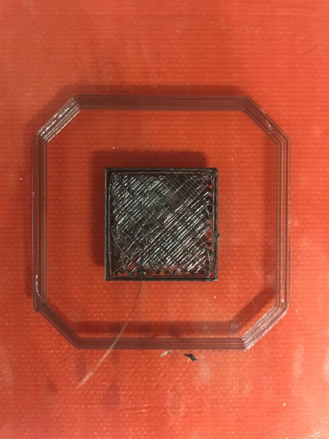

Buongiorno a tutti, ho acquistato una nuova bobina di PLA della marca Geeetech (colore NERO) da amazon. Leggendo le recensioni molto positive, commenti che dicevano che era uno dei filamenti economici migliori e facile stampare, decisi di acquistarne una bobina. Appena ricevuto, messo subito all'opera. Noto già da subito che fa fatica ad essere estruso. Utilizzato una temperatura media per il PLA di 197°, vedo che non esce per niente o fa molta fatica e vedo anche che fa molti filamenti. ulteriore cosa che ho riscontrato è che una volta che l'ugello è pieno, la rondella che spinge il filamento non riesce più a trasportarlo, ed è come se scivolasse su di esso, devo stringere al massimo la contro rotella che fa pressione per farlo estrudere, mai successo una cosa del genere con altri filamenti. Questo il video Sto provando a stampare un cubo di prova aumentando la temperatura a 210°, ma già dal primo layer risulta una stampa bruttissima. Proprio non riesco a trovare una giusta impostazione per fare una stampa discreta. Riuscivo ad utilizzare meglio un pla vecchio di 1 anno che questo. Voi avete mai provato PLA di questa marca? -

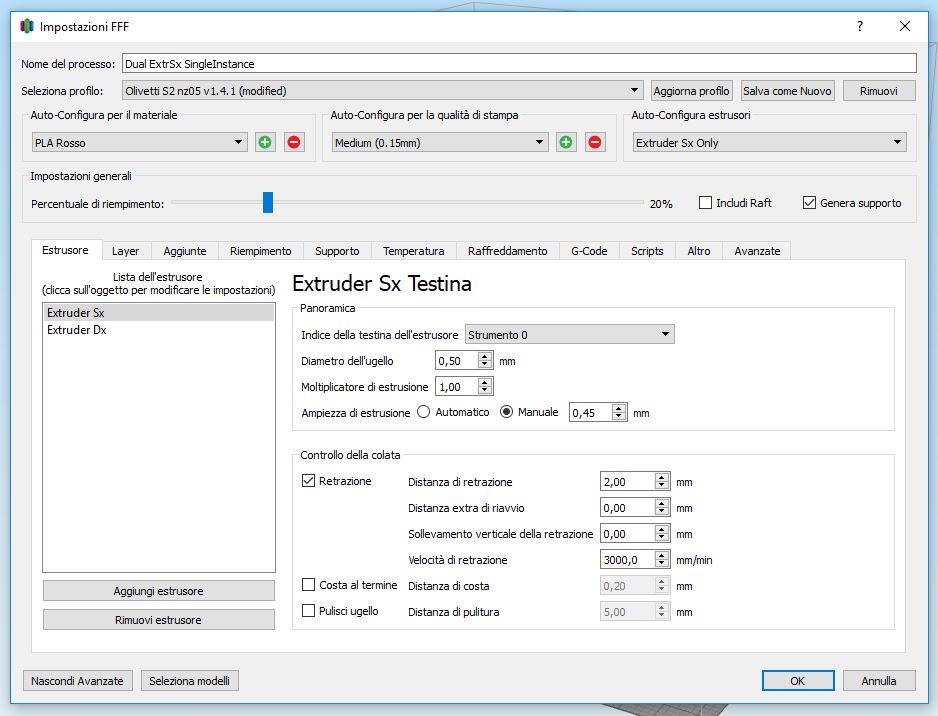

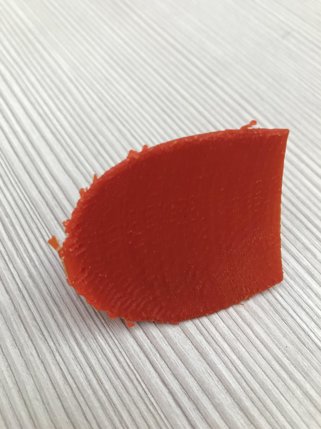

luxrip ha risposto a luxrip nella discussione Problemi generici o di qualità di stampa

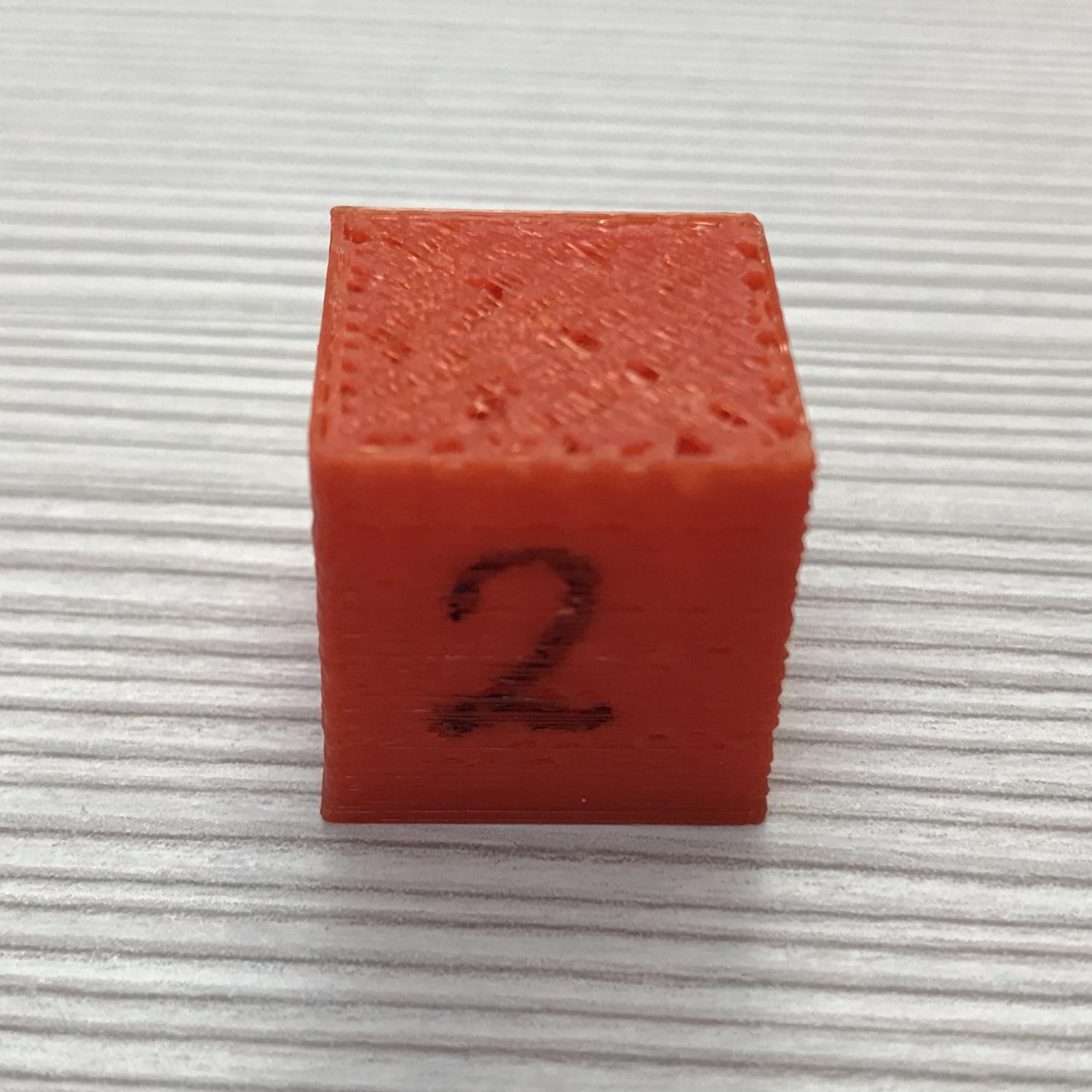

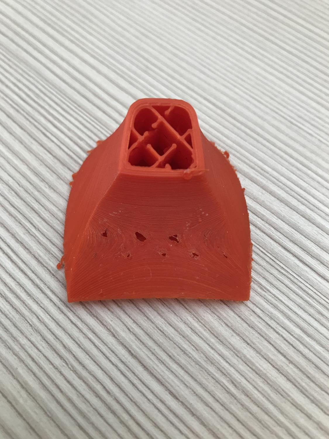

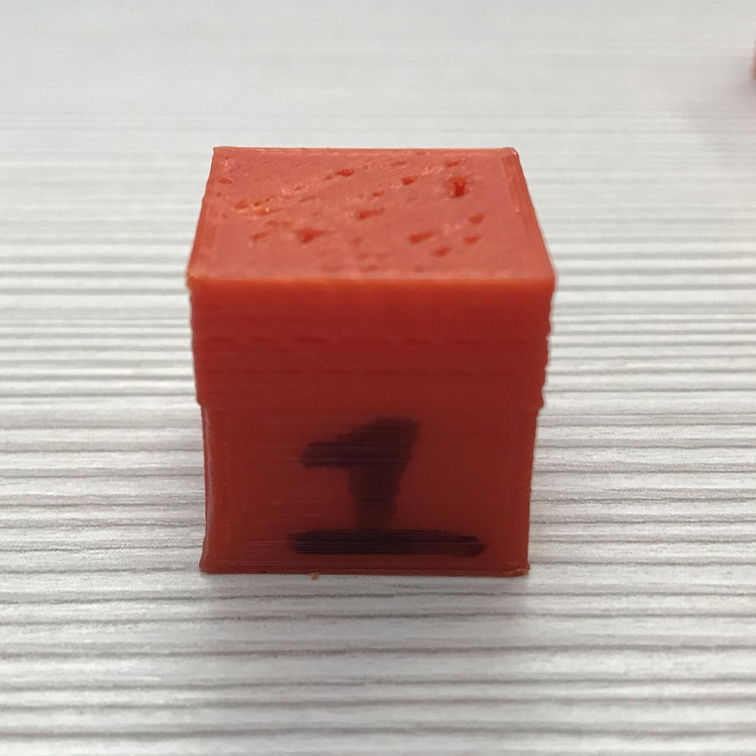

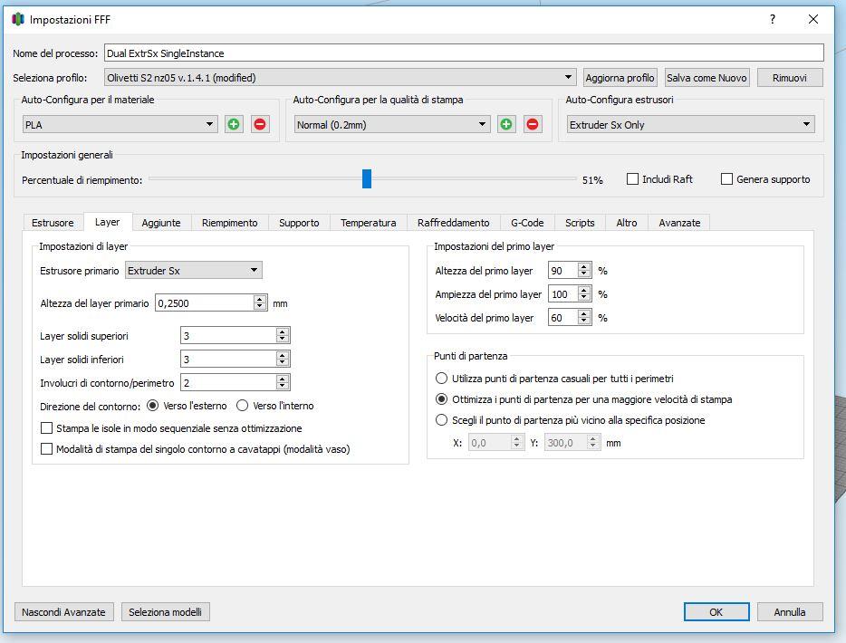

il n°1 era con i parametri che vedete nelle foto del primo post, attivando la ventilazione a metà perchè avevo notato che gli angoli venino deformati, poi dal 2 al 4 sono andato a toccare l'ampiezza di estrusione, il moltiplicatore di estrusione e l'altezza del layer, aumentando di 0,05 per volta Il filamento che sto usando è il PLA, ha un anno e mezzo di vita. Prima la stampante era in uno stanzino, magari ha preso un dell'umidità . Questo tacco io l'ho già stampato tempo fa, con filamento renegade, come prova durante i primi giorni che ci hanno consegnato la stampante ed è uscito molto bene, ma era posizionato differentemente, cioè con la base posta in orizzontale sul piatto, di conseguenza lo spigolo veniva ben definito. Però ho visto alcuni fornitori che realizzano tacchi in stampa 3D che tengono il tacco perpendicolare al piatto e la base poggia su dei supporti. Il file stl è sempre lo stesso ho solo riesportato il gcode usando i nuovi parametri di stampa. Si l'ugello è da 0,5 perchè già una volta l'ho smontato per dargli una pulita e poi è l'ugello montato di default dalla olivetti. per quanto riguarda l'estrusione, appena ho notato quel problema anche io ho pensato subito al filamento inceppato o all'ugello intesato, ma vedevo che il filamento scorreva liscio senza incepparsi e non si sentivano ticchettii strani e inoltre non c'erano neanche residui del filamento grattati via dalla rotella. con stato della stampante cosa intendi? -

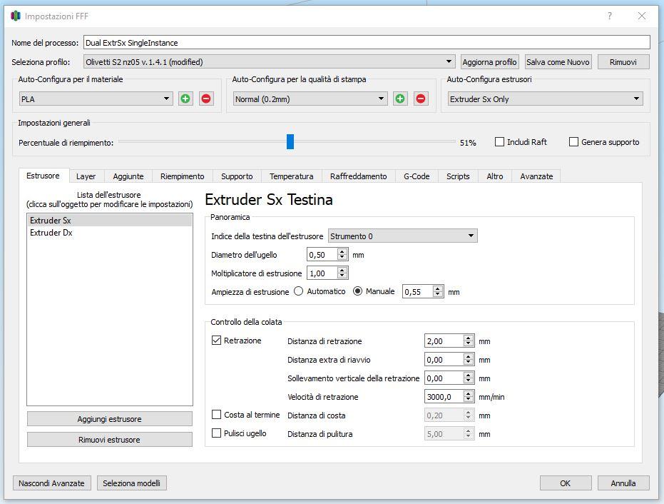

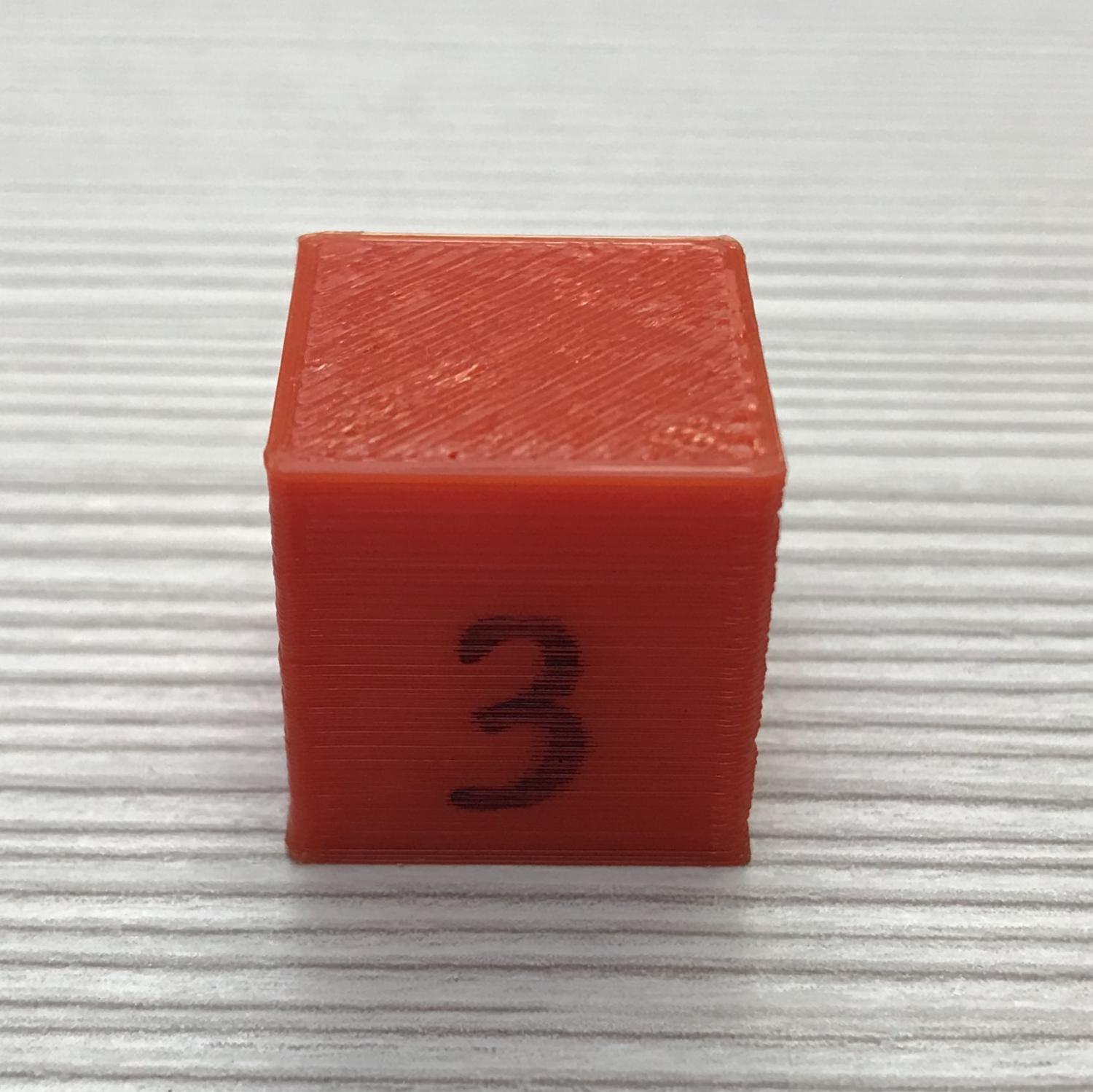

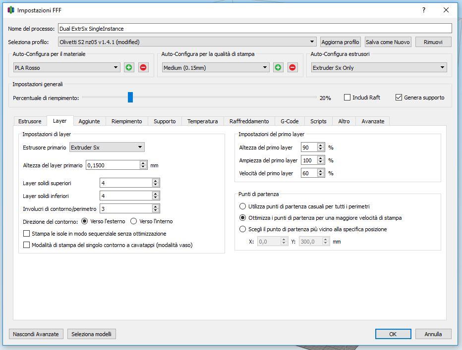

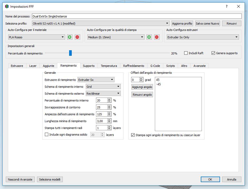

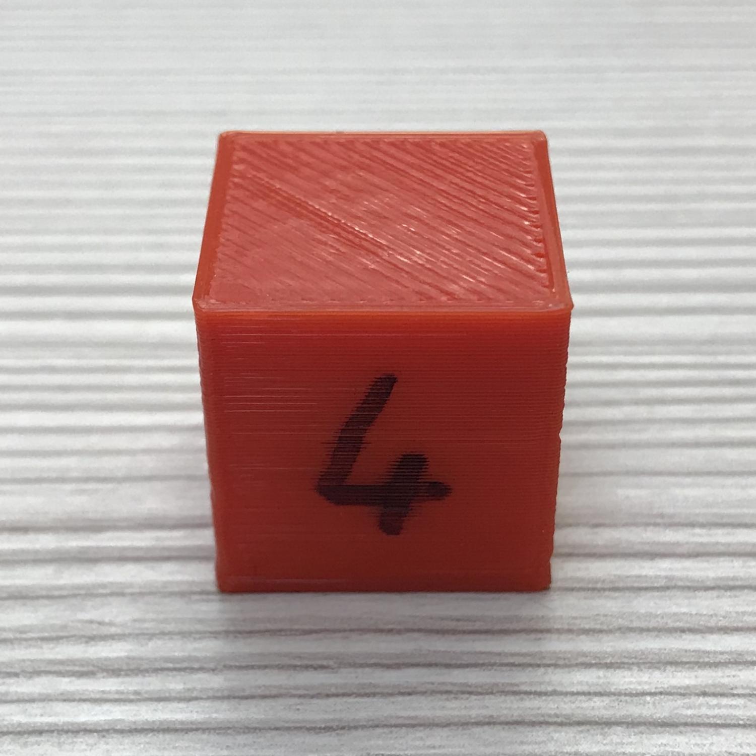

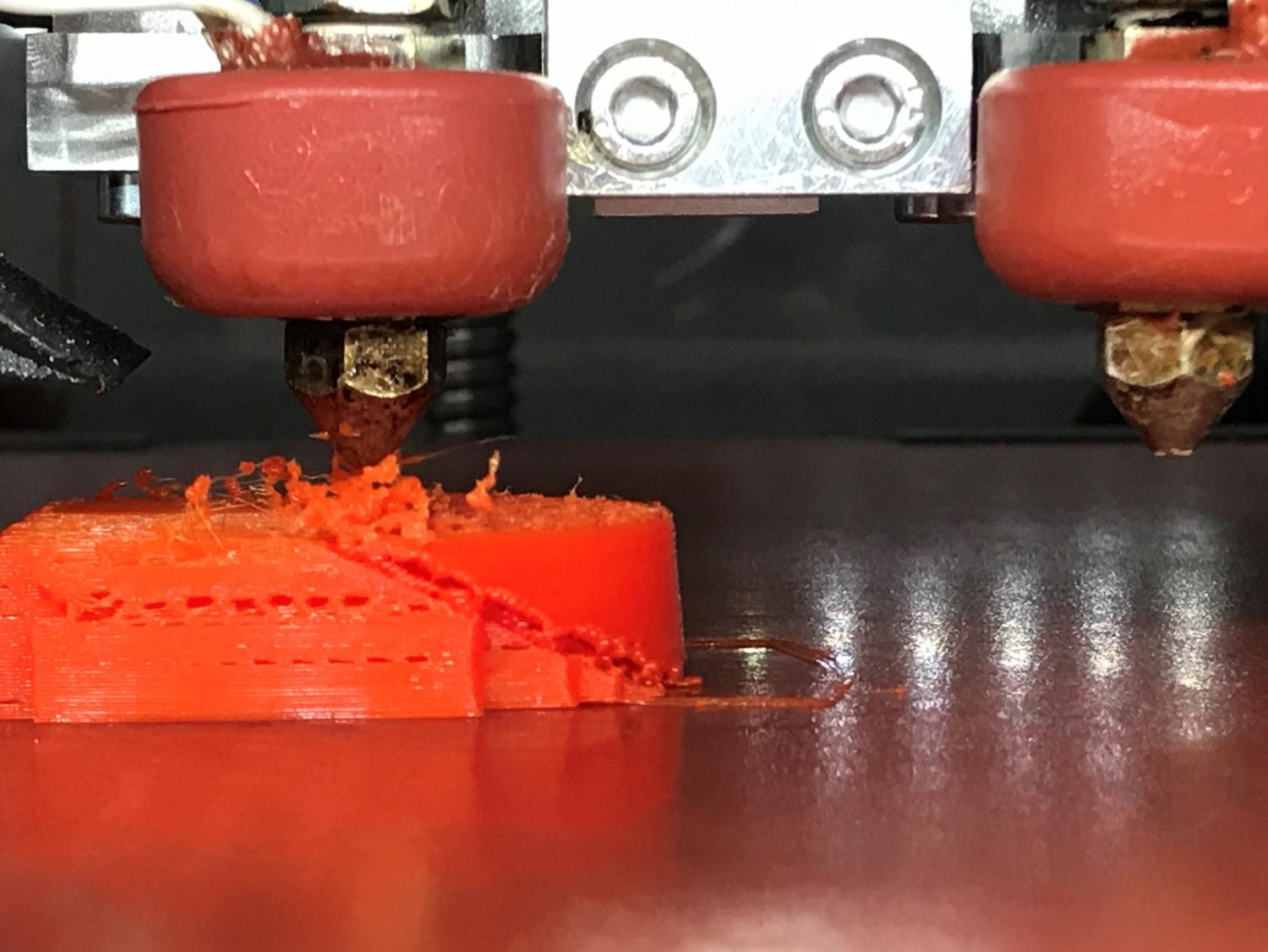

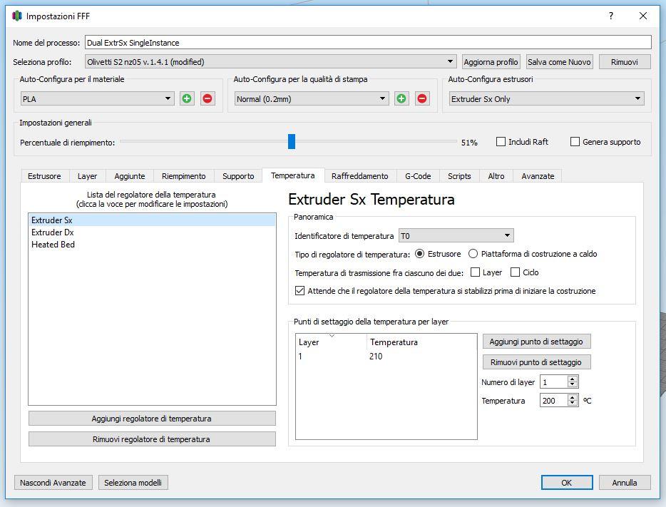

Buongiorno e buon inizio settimana a tutti, ho apportato quelle correzioni che mi avete suggerito, ampiezza di estrusione portata a 0,55 ed altezza del layer primario portata a 0,25mm. Ho anche aumentato di 1 i layer solidi superiori ed inferiori. Prima di ristampare il mio tacco ho effettuato delle verifiche su di un cubo e alla fine sono riuscito ad ottenere un buon risultato aumentando anche la temperatura dell'ugello fino a 210° e attivando la ventilazione già dal primo layer. vi allego le foto delle provo che ho fato, il n°4 non è ancora perfetto ma devo dire che è di una qualità accettabile. Dopo aver fatto questo test con questi risultato e carico di buone speranze, ho deciso di riprovare con il tacco. Purtroppo, delusione totale. Prima di tutto non so perchè ma la stampa è arrivata a stampare fino ad un certo layer poi continuava il lavoro e l'estrusore continuava a tirare già il filamento ma non usciva nulla dall'ugello. Inoltre il contorno non è per niente definito come nei primi test. queste le foto del risultato A questo punto mi viene il dubbio che l'ugello sia troppo grande per quel contorno, e quando arriva in quei punti il calore scioglie il materiale già depositato nei layers precedenti. Proverò con un ugello da 0,3. Resta però il problema che la stampante continuava a processare il lavoro senza estrudere materiale. -

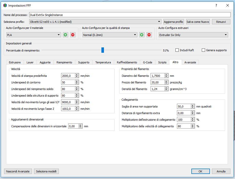

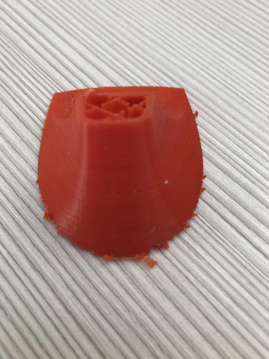

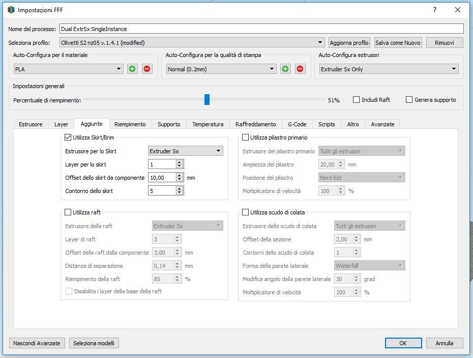

luxrip ha pubblicato una discussione in Problemi generici o di qualità di stampa

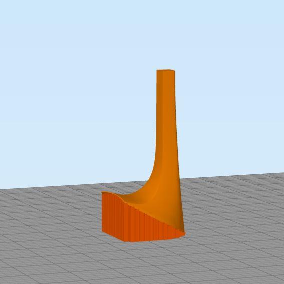

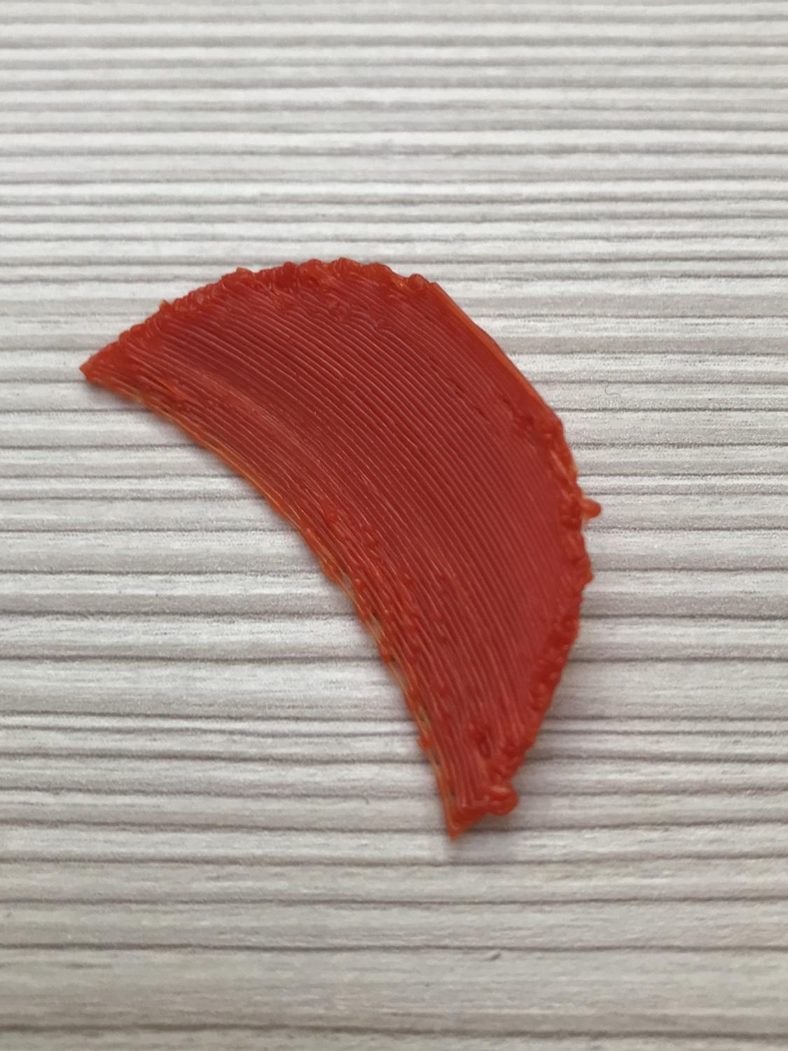

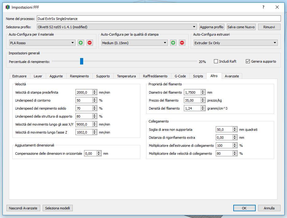

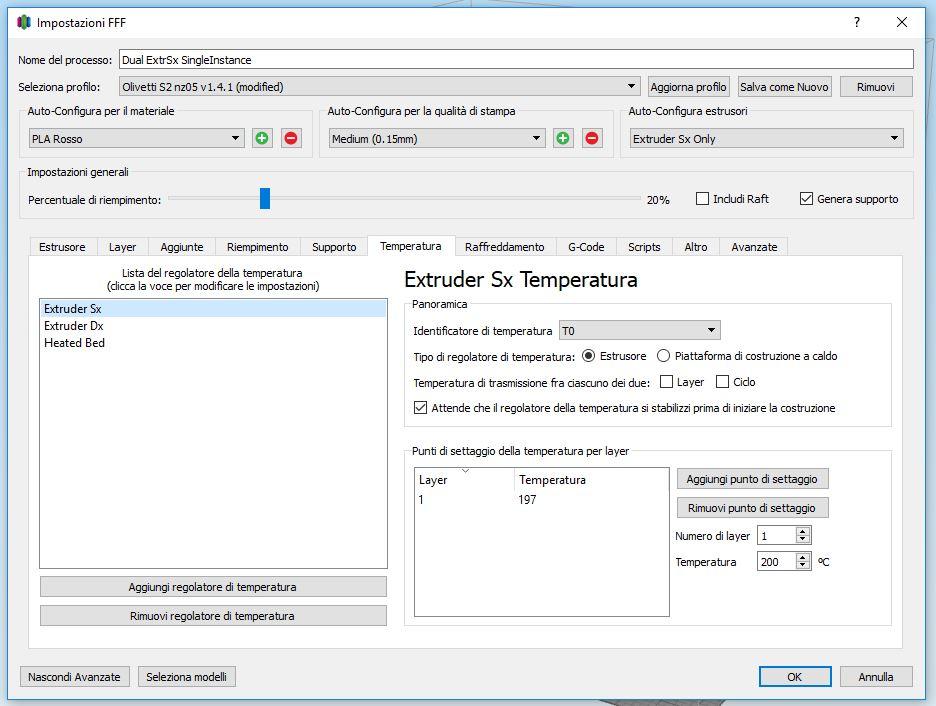

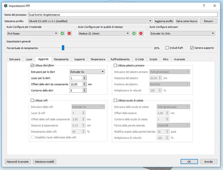

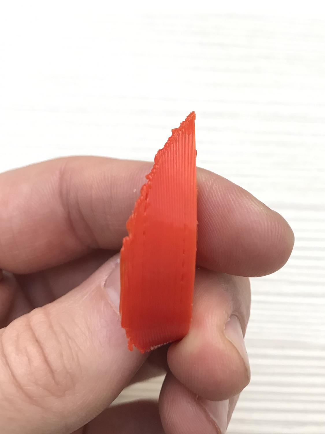

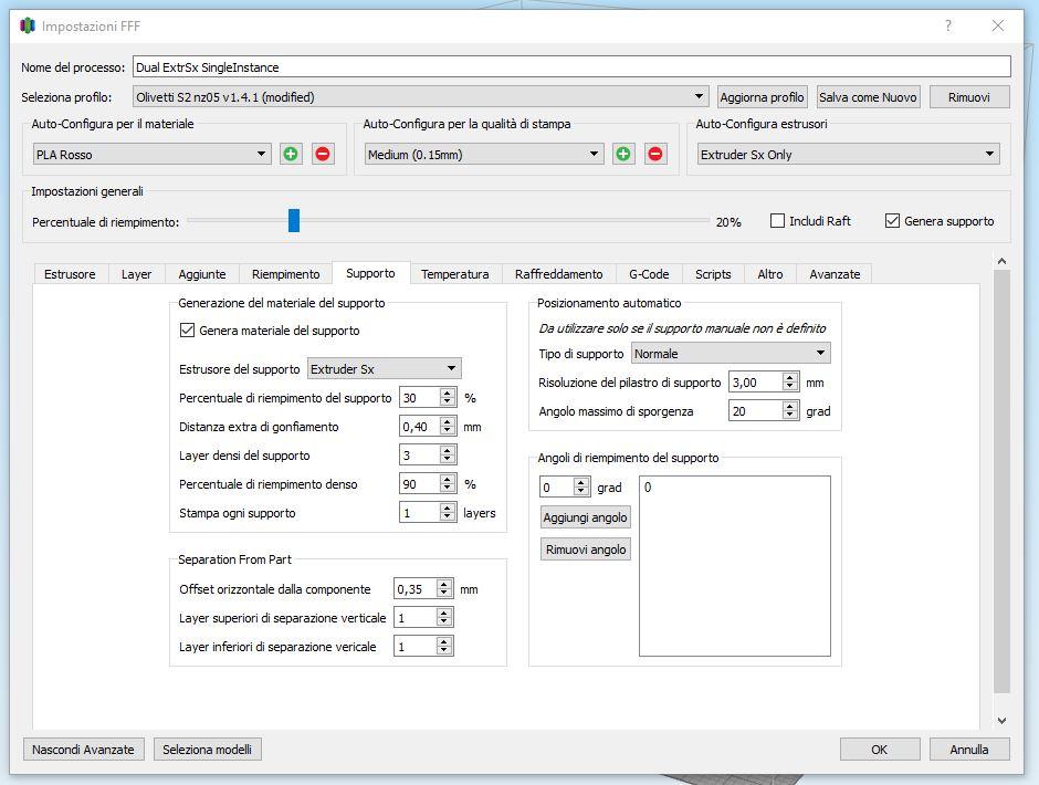

Ciao a tutti, da poco sto usando una stampante 3D Olivetti S2 per il mio lavoro. E' un lavoro in più di contorno per me e per la mia azienda di conseguenza non riesco a dedicargli molto tempo e non riesco a migliorare nella qualità di stampa. Vi allego delle foto dell'oggetto che ho stampato, un tacco di una scarpa, e le impostazioni che ho utilizzato su Simplify3D, il filamento usato è il PLA rosso con ugello da 0,5. La stampa che ho fatto è interrotta a metà, però si vede che lo spigolo del basamento non risulta lineare ed anche tutto il perimetro esterno non è omogeneo e talvolta presenta dei fori. Vedendo il risultato e le impostazioni usate, che parametri dovrei correggere per cercare di avere un risultato più ottimale? Grazie -
