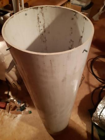

tubo di fognatura per la raccolta acque bianche rigorosamente usato prelevato in cantiere a fine lavoro. supporto ottiche in fase di stampa con la anet. a fine lavoro posto le foto sul mio sito. ciao -

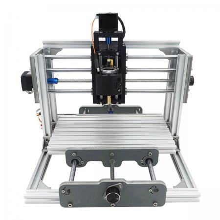

ahahaha, il t-rex e' uno scheletro di dinosauro che ho trovato su thingiverse ma sto carcando di stamparlo con la anet riguardo la cnc principalmente devo fare lavoretti su pino dolce, quindi materiale a bassa densita spessore massimo 20 mm e magari scardinare le piste di qualche pcb, avevo visto su internet la cnc di bob che mi piaceva e ne parlavano bene solo che non spediscono in australia, poi girando ho visto questa in offerta che ha un ottimo review a circa meta' prezzo su bangood, dovrebbe andare bene per qualche pezzo di legno soffice. ciao
salve a tutti, stavo pensando di prendermi un cnc router per lavorare il legno, volevo sapere se qualcuno puo consigliarmi qualcosa, stavo pensando a un equivalente gemello della anet a8, qualche kit da assemblare, a dire il vero ne avevo progettata una di cnc ma poi non l ho mai realizzata, non ho tempo, quindi pensavo a qualche kit che non costi uno sproposito e che sia abbastanza rigido. qualcuno di voi ha stampato il trex di thingiverse? ciao
