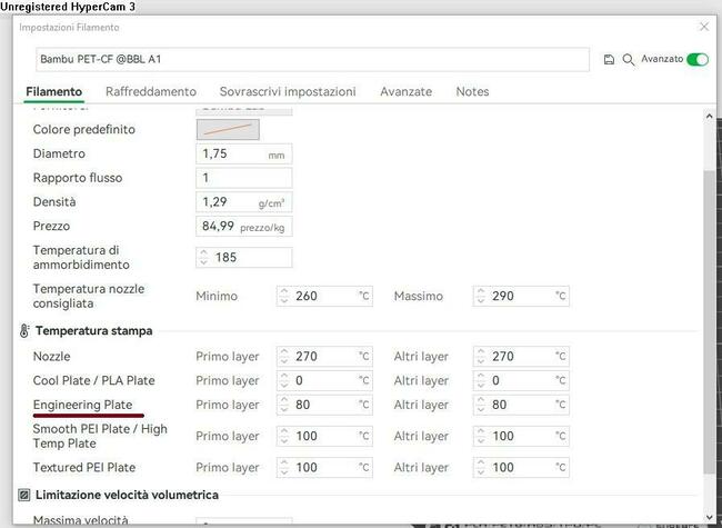

  1. In alternativa all'asa ho trovato il carbon pet della qidi . LINK Temperatura dell'ugello Temperatura: 280 - 320 °C Temperatura del letto (con colla) 80 °C dice che resiste alle alte temperature e ai raggi uv . C'è solo nero , ma chissenefrega . Quello della bambulab richiede letto con colla a 80°/100° , ma mi sembra strano c'è la fibra di carbonio ma è comunque pet , per mesi ho stampato solo quello con bed a 70° , non capisco come la fibra di carbonio possa cambiare le cose cosi tanto. Boh. voi lo conoscete?

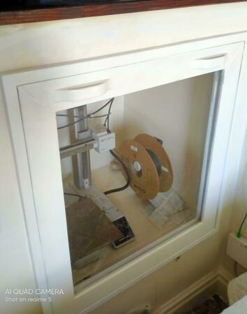

    Camera chiusa

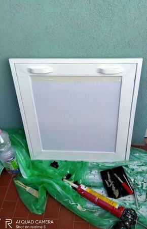

    57*54 cm . Si sono 2 plexiglass da 3mm distanti cica 15 mm . Ho usato quelli perché li avevo già. Altrimenti il vetro da 4mm è meglio e costa anche meno . la finestra è ermetica ed è fissata con calamite , non ha cerniere perché non ho lo spazio necessario per aprirla comodamente. per farla considerato che ho utilizzato materiali di scarto ho speso meno di 30 euro. Le pareti sono in muratura ma ovviamente servivano per altro , ed invece di demolire tutto ho pensato di metterci la stampante .

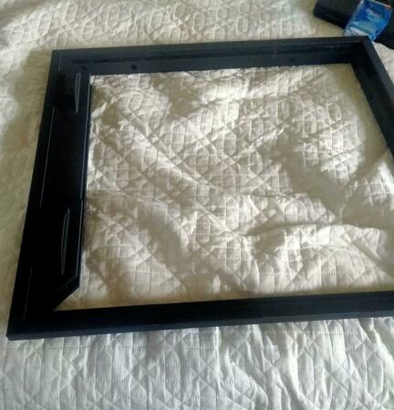

  3. Tomto
    Camera chiusa

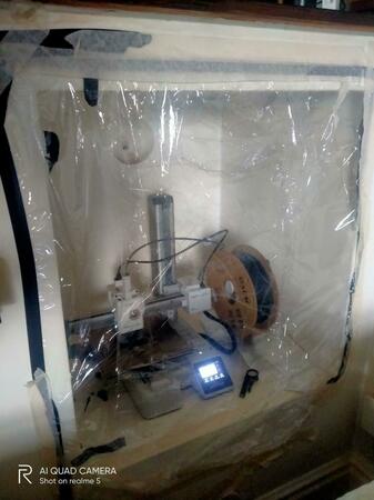

    Come accennavo in in altro post questa è la camera chiusa che usavo e che uso ancora. All'inizio la chiudevo in maniera spartana , poi mi sono stampato i profili di una finestra con vetro camera , fatto con due vetri di plexiglass da 3 mm avanzati da un altro lavoro. Ovvio il plex non e denso come il vetro e non c'è argon ma comunque ho notato una notevole riduzione del rumore. Più tardi aggiorno il post

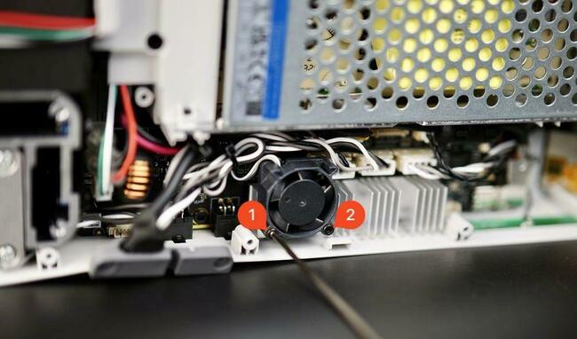

  6. Ho letto . ma rispetto alla A1 c'è una ventola 40*40 che sembra servire solo ai driver. Loro non la raccomandano ma io ce la metto lo stesso. La mia i3 mega è andata avanti per anni raffreddata da una ventolina 40*40 . Ovvio che è a mio rischio e pericolo non dico:" fate come me tanto non succede niente" Ps . una ventola noctua l'ho messa lo stesso in estrazione collegata alla usb della ciabatta con step up 5 volt a 12v . Giusto per l'alimentatore. comunque ho fatto stampe da 20 ore con bed a 65 gradi e non mi ha dato problemi . Volendo mi invento qualcosa con un sensore di temp. e un arduino ecc. Poi apro un thread posto le foto "della camera calda" risale al 2015 ed è in mattoni di laterite 🤣 . é assurdo lo so , ma ha una sua storia.
