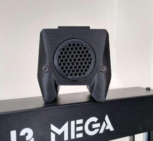

  6. vanno bene entrambi si estrude a temperature simili al pla + io lo stampo a 215/225° in base alla stampa ed al risultato che voglio ottenere. Link1 Link2
  7. Certo che puoi !basta far spurgare l'hotend .io ieri ho caricato il pla e poi pet senza problemi . Funziona come tutti i filamenti
  8. si è idrofobo e più resistente al calore
  9. Si . Perchè è uno dei limiti di questo fanduct anche se il suo lavoro lo fa. Momentaneamente ho fatto questo per sostituire il precedente che è in pla che dopo 8 mesi si è un pò deformato e rovinato
  10. Tomto
    Tronxy X5S
    Beh meglio più resistenti e meno lisci......per questo tipo si stampe è sempre meglio dare la precedenza alla funzionalità
  11. la noctua da 40mm . Ma questo funduct non è indicato per overhang spinti . Al massimo 60° .e' una rivisitazione di quello di sgabolab con alcune parti interne modificate. Va bene per il pet (non pet g) classico nero lucido , da ora in poi userò solo quello. A tempo perso ne sto progettando uno a 2 ventole , ma dovrò collaudarlo al primo colpo i "prototipi" hanno sempre qualcosa da rivedere
