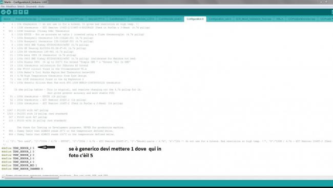

    Termistore
    Sembra un termistore generico in quel caso mi sembra che il valore sia 1. Non hai qualche dettaglio in più sulle specifiche? Aspetta anche il parere degli altri
