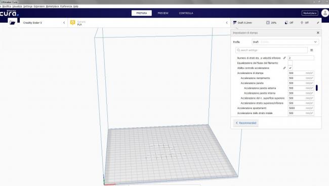

  21. é vero mi era rimasto impostato il contrario per una prova che stavo facendo. Scusa. Comunque dipende .. Ho dimenticato anche di modificare i valori della retrazione che non sono più adatti all'estrusore stock (ho cambiato entrambi) ho sbagliato a darti questo g-code Ti chiedo scusa ancora questo lo avevo fatto di proposito...per vedere se è un problema di flusso .( ma con gli altri parametri parametri sballati del g-code che ti ho dato ormai è solo fuorviante) Se hai un filamento di diametro costante e flusso ben regolato costa al termine può essere tralasciato o comunque con valori molto più bassi di 1.2 mm . (con S3D con altri slider ...) Era impostato così per una stampa alta e sottile ,(in linea di massima nessun vantaggio) non ho ben capito la base della stampante era "inchiodata" al piano... in quel caso le vibrazioni su z aumentano (il frame z dell' i3 mega non è poi così rigido). Come ragionamento ci puo' stare ma secondo me per risentire in maniera pesante delle vibrazioni mi fa pensare che comunque usi velocità"elevate" almeno per quanto riguarda i perimetri esterni..comunque se la stampa è migliorata ..sei sulla buona strada
