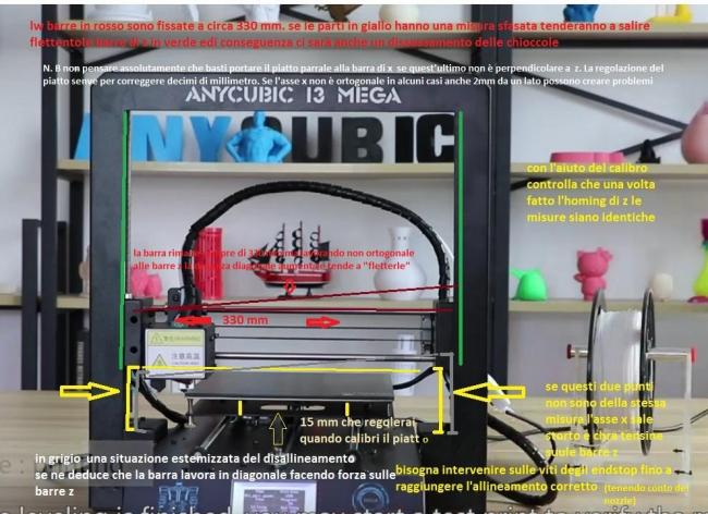

  1. nella pratica ho notato che i due end stop di z (almeno con il mio attuale firmware) sono indipendenti. Puoi fare una prova empirica con il calibro misurando le distanze in giallo ( nella foto sopra) che devono essere uguali . I motori di z nella i3 mega sono indipendenti non hanno un unico segnale sdoppiato (lo vedi anche dalla scheda madre). Anche nel caso che "il primo motore che tocca ferma " devi sempre controllare quella distanza perchè non vuol dire che lasci x ortogonale ma semplicemente che ferma. Questo problema che hai si è presentato solo dopo aver toccato gli end stop o lo hai sempre avuto? ovvio sono per la i3 che ha un telaio completamente diverso Altra cosa posta i parametri che usi con simplify con uno screenshot se puoi ....Jerk 13?10? da dove li imposti? è molto probabile che non sia un problema meccanico a meno che oltre agli end stop tu non abbia toccato altre cose.

  7. premetto che come ho già ho commentato secondo me non si tratta di z wobble . Controlla la foto per alcuni controlli della meccanica ,specie se hai toccato le viti di regolazione dell'end stop (o mosso l'end stop). Dovresti dare più informazioni sui parametri di stampa e come hai calibrato il flusso la velocità della ventola di raffeddameto(controlla che questa funzioni bene). La foto presenta indicazioni scritte di getto. Se qualcosa non è chiaro fammelo sapere. C'è da aggiungere qualcosa qualche cosa anche riguardo ai giunti di z. Di solito l'i3 mega arriva già preassemblata bene salvo qualcosa. La cosa che non hai detto e se questo problema ti si è presentato solo adesso o da quando hai la stampante.........La temperatura di stampa potrebbe essere eccessiva
