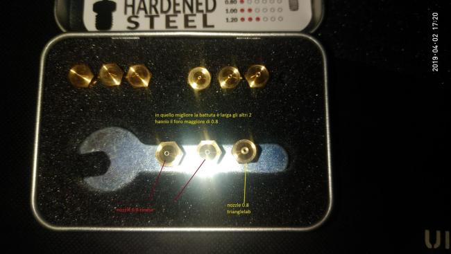

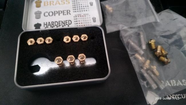

    dimenticavo altra causa ugelli scrausi con foro decentrato con quelli della trianglelab la stampa migliora tanto . Adesso sembrano ipotesi improbabili, ma sono poche le cose che sono rimaste da escludere .....Sembrano stampe fortemente vibrate ...sono rimasti anche i dumpers i dumpers che vanno sui motori

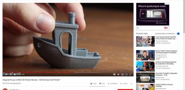

    comunque questo pseudo wobbling su alcune stampe non era presente o sbaglio ? dai un'occhiata alla benchy fatta con la prusa originale .ha qualcosa in comune con la tua ?Talvolta e solo questione di pessimi filamenti prova uno della formfutura Se mi dai i valori di stampa (compreso start end gcode della a20) possiamo provare un gcode con simplify e vedere che viene fuori sembra assurdo ma possiamo tentare

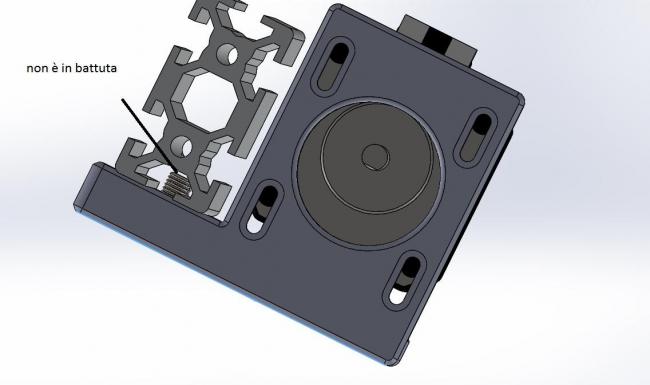

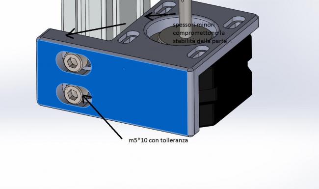

    il file prevede 2 m5 lunghezza 10 m che non vanno in battuta con il profilo .vedi se così può andare è comunque rivedibile . una sola vite rende la parte instabile 2100 bis.STL non bestemmiare 😂😂 se così non va bene dillo .si modifica tranquillamente
  11. Tomto
    Geeetech A10M/A20M
    dimmi quanto sono lunghe le m5 la testa delle viti non è un problema le sistemo in un attimo . Scanalatura interna ?foto foto
