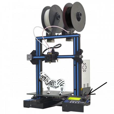

  12. Non ti piaceva?
  13. In questo caso l' unico motore che può perdere passi è quello dell'estrusore (e le cause sono molteplici)Se fosse sugli assi avresti il layer shift. Sembra come se il bed sia soggetto a vibrazione ... le cinghie suppongo che tu le abbia già controllate..
  14. La stampante ha un solo motore per z .Chioccola e barra trapezoidale hanno più gioco per loro natura .L'asse z sale spinto solo da un lato di conseguenza il lato opposto potrebbe salire con leggera fatica, il tutto su carrelli che forse (dico forse) hanno le rotelle ovalizzate .Questo nel peggiore dei casi .Non è detto che sia così. Dal lato elettronico non è vref regolata male perchè già iLMario e Blacksoldier10 hanno detto di averla controllata . Non son il jerk e le accelerazioni perchè controllate pure quelle , parametri di estrusione pure.....rimangono gli smoothers o i famosi tmc .Non a caso nel video si vede una 3d benchy con le stesse righe diagonali che aveva una postata chissà dove da iLMario. Non mi viene in mentre altro ....voi che dite?
