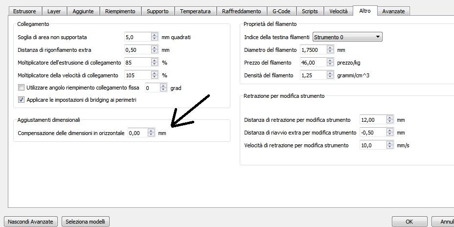

  3. Simplify ha un parametroindicato in foto ma non so come si usi .Nel parametro involucri di contorno perimetro che valori hai?se supera 3 in questo caso può dare problemi se usi ugello da 0.4 ed una extrusion width preimpostata a 0.48 i 3mm di spessore dell'stl vengono incasinati. prova a stampare l'stl allegato mettici una moneta da un euro dentro e vedi se calza euro test tolleranza.STL
  4. Strano è la cinrconferenza interna che con mi quadra .Anche se le misurazioni con il calibro per i fori interni sono più approssimative, 5/10 mi sembra troppo .Hai tarato gli step mm xy?

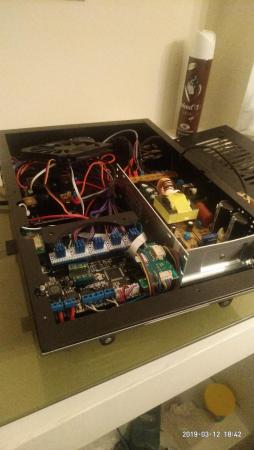

  5. Rispondo alla " Mara Maionchi su x factor" : bella la scheda belle le ramp carino il monitor ...ma mi dispiace per me è no !Scherzi a parte ottima elettronica ma il costo totale è fuori dal mio budget per gli upgrade .Mi costa come la stampante , nel mio caso una spesa simile non ha senso. Mi accontenterò della scheda cinese (sempre se funziona) Comunque sia complimenti .
  6. Con gli altri filamenti avevi questo problema ? Rifai il thin wall test forse devi ricalibrare il flusso di stampa .ti ritrovi 3.2 mm su tutta la circonferenza oppure hai 3.2 mm 3mm 2.8mm..ecc

  8. Il firmware del GRANDE MAGO KIMBRA ottimo!!!! La spesa complessiva dell' hardware a quanto ammonta?
