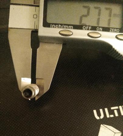

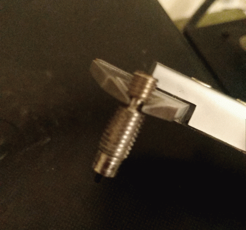

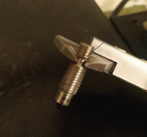

  3. All metal va bene per temperature sopra i 240/ 250 gradi .Il pla senza il tubo di teflon si gonfia e non scorre .Concordo con @Marcottt

  5. All metal anche quello con la gola da 2.8 di diametro esterno mi ha bloccato il pla in 5 minuti ." Ebbi una brutta reazione ed IL DIVINO mi punì".. ma parlimo di cloni forse potresti essere più fortunato... provalo no?

    allora è probabile che gola e nozzle non siano completamente in battuta. hai visto questo video? https://www.youtube.com/watch?v=BQ2zZpxEH-c

    ok Ma hai cambiato quella originale?
  9. Tomto
    Geeetech A10M/A20M
    Scusa ma la gola è un all metal ? Hai cambiato quella originale?
