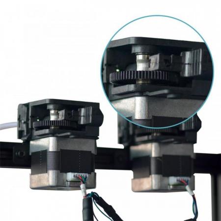

    Tra un po avrò delle grane anche io sto progettando una modifica per fare l'estrusore direct.. per forza di cose dovrò anche irrigidire l'asse z...Sulla carta finora tutto ok ... ma già so che sarà un continuo monta e rimonta...non ci voglio pensare la scritta si deve vedere prova uno z offset di 0.1 mm

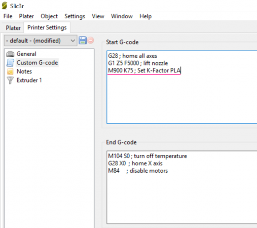

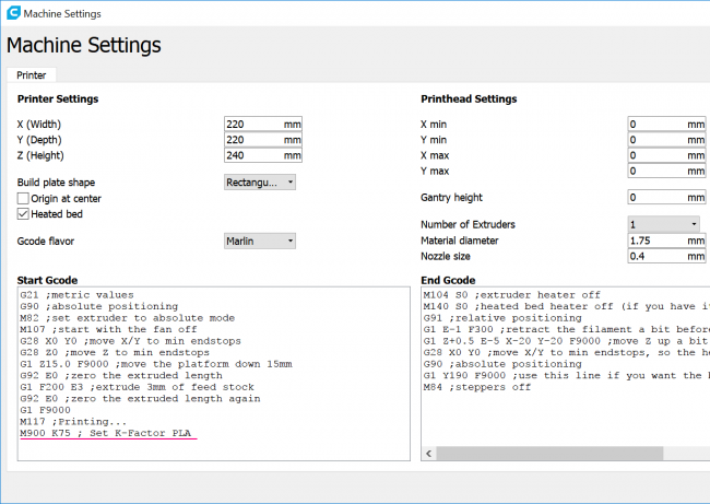

    Cerca su google marlin linear advance , leggi tutto senza fretta scarichi un g code che serve a stampare linee a diverse velocità. vedi quale linea è più omogenea e in base alle spiegazioni fornite sul sito scegli quale è il valore k. In sostanza questo fattore k imita quello che fanno le schede a 32 bit.Per quanto riguarda la cucitura verticale ho visto che hai risolto , bella stampa comunque sembra che adesso stia andando alla grande, ma ti prego inventati qualche modifica per la stampante solo perchè comincia a mancare iLMario dei "vecchi tempi"
  3. Tomto
    Geeetech A10M/A20M
    Marlin v2 ? Quale versione intendi ? Il linear advance lo si può attivare sulle ultime versioni di marlin sia nel firmware che con il comando M900 K(valore k effetuaato dopo il test)

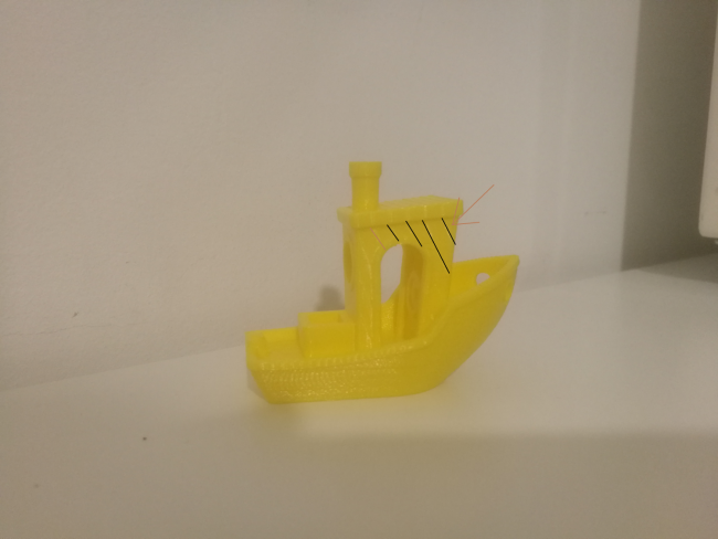

  23. IL pla incluso misurato in più parti era 1.70 1.68 1.76 , per i primi metri . Fatte un po di stampe ho rimisurato e diciamo che era stabile a 1.7 . Con il g code allegato ero riuscito a trovare valori per una stampa decente. Cosa intendi con "Ho notato che il fill non veniva creato come muri solidi". 3DBenchy Per Ubi.gcode
