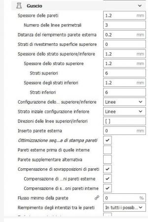

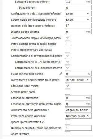

Tomto ha risposto a lucio3D nella discussione Problemi generici o di qualità di stampa
prova ad impostare spessore della parete 1.2 linee perimetrali 3 (infatti come immaginavo ne hai una di meno) spessore stato superiore inferiore 1.2 strati superiori/ inferiori 6 guarda le foto ma soprattutto guarda questi : https://www.youtube.com/watch?v=I5i1FPoc0H4 https://www.youtube.com/watch?v=MAsS3wTnN5s https://www.youtube.com/watch?v=7EM-gLF1LIY fai questi procedimenti che magari già conosci non sò . Intanto prova con questi valori poi se il problema persiste vediamo che si può fare Sentiamo anche il parere degli altri.....protrebbe anche essere altro ho in mente qualche altra cosa ma aspettiamo p.s quando stampi l'ugello scoppietta? può essere il filamento che ha preso umidità(immagino sia pla visto che estrudi a 200 gradi) -
