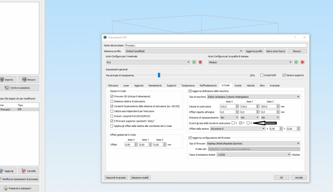

  1. modifica la spunta nel punto indicato nella foto. Forse devi fare qualche prova ma penso basti invertire x o y ,regolati tu

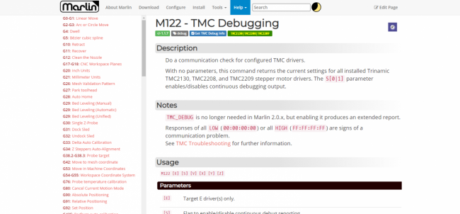

  6. Il Comando M122 è giusto sembra che non sia necessario attivarlo per il funzionamento di marlin ,ma attivandolo da informazioni estese 😉Giusto

  10. se non sbaglio la scheda ha i driver in uart (la descrizione dice di si) . Da pronterface dai il comando m122 . Leggi quali valori hai su Set current e RMS current . Postali e vediamo se ci sono anomalie. Dovresti monitorare e vedere se ci sono cambiamenti in quei valori quando il motore scalda. (è una delle comodità di avere i driver in uart) Controlla la tensione della cinghia. Non so se usi un tendicinghia . prova a vedere se quella del motore incriminato sia troppo tesa oppure abbia una parte troppo tesa e una più lasca (questo può succedere se usi una puleggia dentata, in questo caso dovresti cercare di far "scavallare" i denti della cinghia su di essa) A stampante spenta ,l'asse se mosso a mano è fluido ? n.b non muoverlo velocemente avanti e indietro.....prova quel tanto che basta per controllare la fluidità
