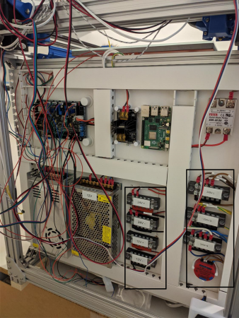

ho capito ,beh meglio cosi😀 uno splitter ? quegli affarini che sdoppiano le linee cioè da due ingressi ne fanno diventare di più quindi per comodità metterai ventole a 24v ...
quelli in foto sono splitter? Vedo due alimentatori . Cosa funziona a 12 volt?il relay? hai messo un ups? Hai detto di avere problemi con gli endstop. Sono regolati in sincrono ? in teoria dovrebbero fermarsi simultaneamente alla stessa altezza, dovresti misurare con il calibro se la struttura lo permette ..... oppure pensi che sia dovuto al bed pesante che ogni volta scende?
