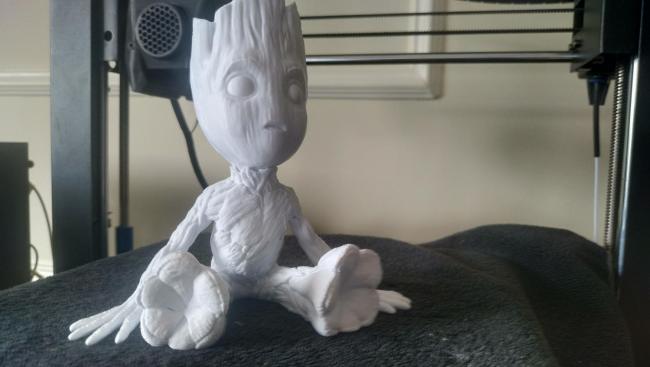

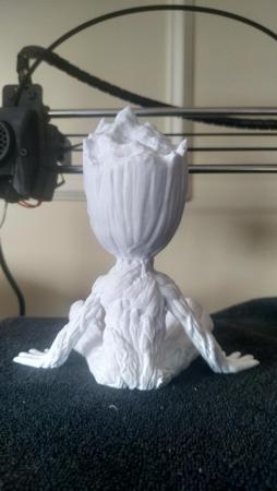

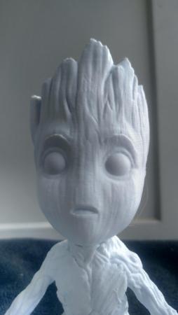

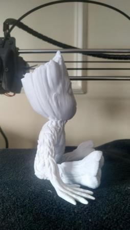

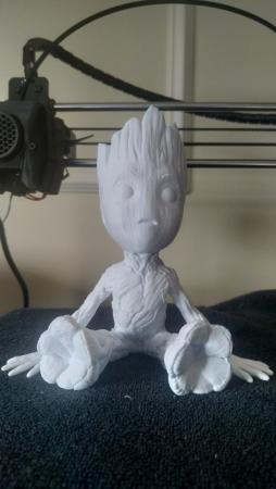

  2. Il tmc 2208 in standalone ,BGM VREF 0.86 volt motore 1.5A continua a non dare problemi domani posterò le foto della stampa divisa in 2 parti 1.mp4

  7. cominci a rompere con queste stampe fatte bene ....falle sorte come una volta😂 Scherzi ha parte...veramente una bella stampa
