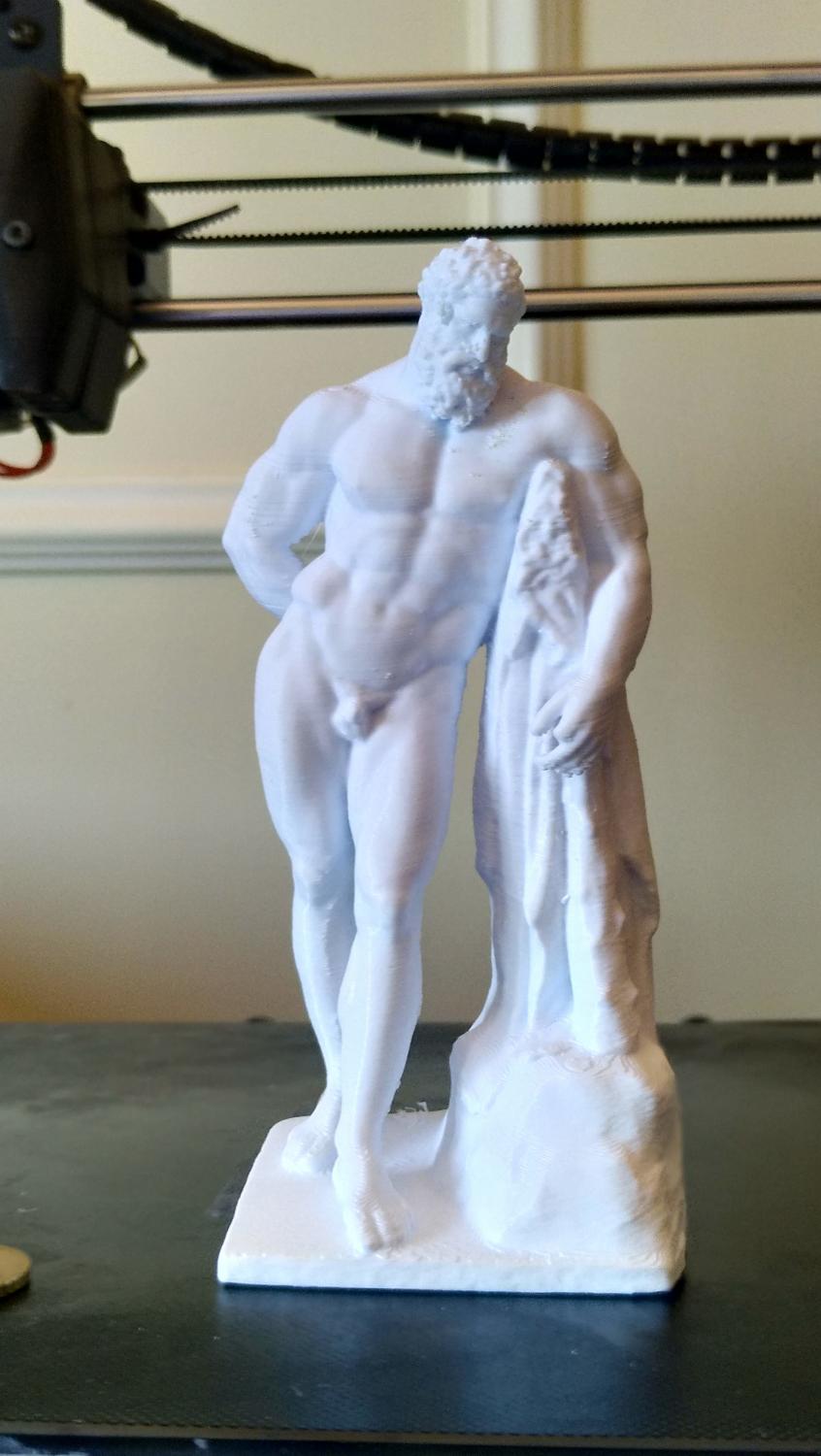

E' pet della ice (vedi video ),discreto ma la viscosità di questo bianco rispetto al nero è molto più bassa (o più alta?mi confondo) in pratica rimane troppo fluido ,percola. Nella benchy ho domato i blob ,ma anche usando gli stessi parametri anche in questa stampa (eccetto la testa che ho dovuto stampare a bassisima velocità) in alcuni punti si sono ripresentati , se fai uno zoom della foto si vedono in particolare sul braccio. La stampa "passa" ma la ritengo compromessa ...con il pla bianco verrebbe perfetta prenderò il pet bianco della 3d italy, se è come quello nero è di livello superiore. Ho stampato con una inclinazione all'indietro di 25 gradi , altrimenti il volto ,che guarda in basso ,avrebbe perso dettagli per eccessivo overhang. I 5 centesimi li ho messi per far capire la grandezza della stampa 130 mm di altezza e in modo da confrontarla con la misura della testa molto piccola Colla e sputo pet.mp4

appena uscita tolto qualche supporto domani posto le foto con la luce del giorno Nel riquadro il sistema brevettato per adesione delle stampe qualche linea più spessa c'è ma i layer sono "trasversali"

Infatti ma sto vedendo una cucitura sulla gamba ,che nella prewiev dello slicer non era presente ...non vorrei aver caricato il g code sbagliato.....comunque le foto sono un po sfocate , la stampa è in movimento...appena finisce pubblico le foto

sto provando una stampa inclinata di 25 gradi per evitare di mettere supporti nella parte frontale a vista ....con i layer " inclinati" però non promette bene.....incrocio le dita...
