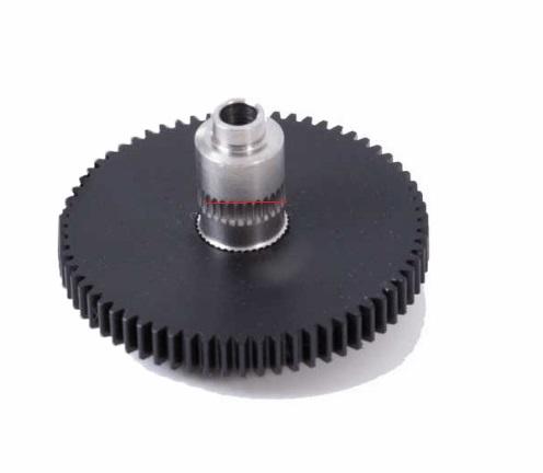

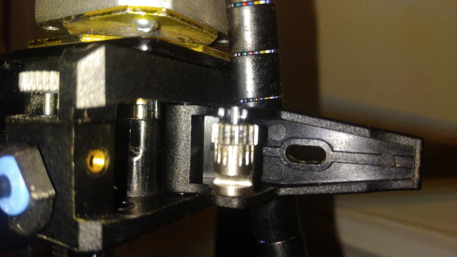

La godronatura è gemella di quella dell' ingranaggio sulla leva non devi smontare tutto
Non quello si riferisce alla godronatura

Aspetta ci provo , ma se devo smontare tutto se ne parla domani
Io detesto odio le cinghie ....Passo a pignone e cremagliera . Il pignone elicoidale di piccole dimensioni l'ho trovato , la cremagliera è disegnata , ma la devo fare .....ma è un esperimento .....sennò che gusto c'è
Cazzo ... allento la molla e vedo quanto ha la mia ruota

Per caso hai utilizzato la formula per il titan ? in quel caso non è 9.45 ma 7.3 e vengono fuori i 418.5 step per E3D .Conosco hob che è il creatore degli ingranaggi un tool . Hobb goblin è la ruota godronata della e3d (controlla parla anche del click=
