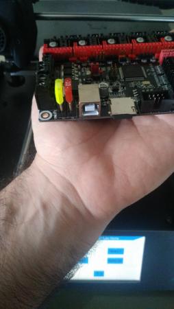

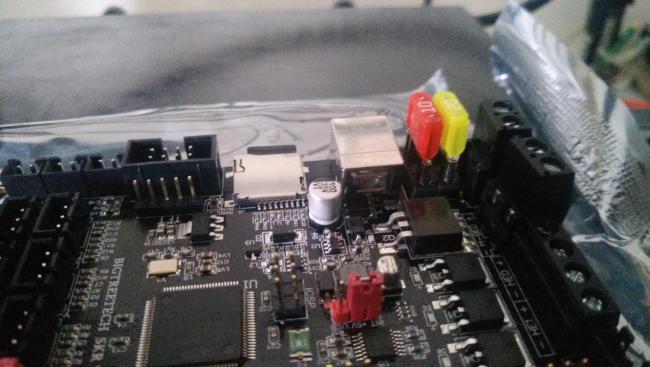

  5. marlin che io sappia per i display touch non ha una sua interfaccia. L'mks che ho preso io ne ha una customizzabile ,ma il display ha un processore a parte ,comunica con la scheda ma non va configurato in marlin , ha un firmware a parte che "poggia " su marlin
  6. Su questa 32 bit che ho preso, puoi mettere anche il 12864 e il 2004 . Per il collegamento uart/spi non devi collegare fili ma solo un paio di micro saldature ai driver

  10. Driver saldati . Marlin quasi pronto . Devo solo disegnare alcuni adattatori e stamparli. Appena posso monto la nuova elettronica
