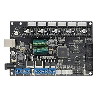

    Anycubic I3 Mega Ultrabase Sito ufficiale : http://www.anycubic3d.com/ Supporto : http://www.anycubic3d.com/support/show/594016.html Customer service: http://support.anycubic3d.com/submit.html Specifiche tecniche: Tecnologia di stampa: FDM (Fused Deposition Modeling) Risoluzione layer: 0.05-0.3 millimetri Precisione di posizionamento: X/Y 0.0125 millimetri Z 0.002 millimetri Materiali Stampabili: PLA, ABS, Hips, Wood Velocità di stampa: 20 ~ 100 millimetri/s (velocità consigliata 60%) Velocità di Travel: 150 millimetri/sDiametro dell'ugello: 0.4mm/1.75 MM Estrusore : SingoloVelocità di stampa: 20 ~ 100 millimetri/s Materiali stampabili: PLA, ABS, Hips, Wood Volume di stampa: 210x210x205mm (x,y,z) Tensione di funzionamento: 12 V DC Ingresso Nominale: 110-220 V AC, 50/60 H Temperatura Estrusore: Max 260 °C Temperatura ambiente di Funzionamento: 8 °C-40 °C Formati di Input:. STL,. OBJ,. DAE,. AMF Slicer : Cura/Simplify3D Formati di Output: GCode Connettività: Scheda SD, Porta USB (solo gli utenti esperti) Ingresso Nominale: 110-220 V AC, 50/60Hz, 1.5A Dimensioni: 405 millimetri x 410 millimetri x 453 millimetri Peso imballo: 16.5 kg Temperatura bed: Max 110 °C Scheda madre: Trigorilla (con driver intercambiabili) Asse z: doppio motore con due driver distinti Di solito le anycubic hanno una scheda madre trigorilla a 8 bit: Sul alcune stampanti per un certo periodo è stata montata una trigorilla a 32 bit non upgradabile. Tenetelo a mente se avete intenzione di cambiare i driver con i tmc 2208/2130 Una cosa da considerare per il piatto incollato e quella che segue nel video. Faccio presente che la stessa Anycubic, sia sulla mega s che sulla nuova promax ,non incolla più il piatto in vetro ma lo blocca con delle clip metalliche
