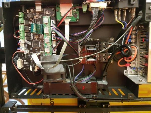

sia la trigorilla che la scheda nuova ......il fatto è che ho 2 alimentatori da 12v di anycubic .....boh -

Concordo Io ne vedo due o meglio uno sulla destra e uno centrale , ma non riesco a capire il cablaggio .Forse quello che sembra un alimentatore da portatile in realtà è uno step up. (forse da 12 a 24volt) Tu che dici ?potrebbe essere un'idea per portare il mio 12 volt a 24... -

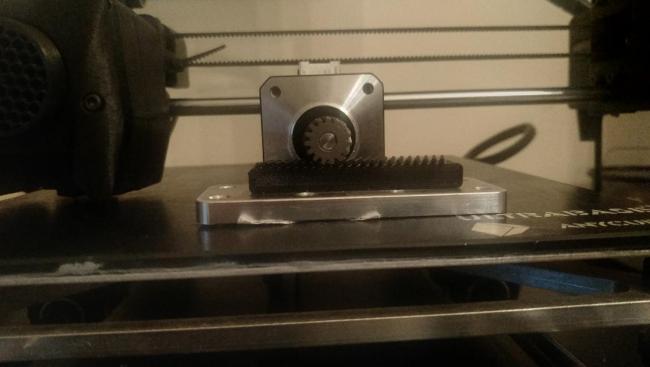

la barra gira bene . Hai provato a farla girare con le mani ? prova a vedere se in qualche punto trova "resistenza" (immagino che comunque hai oliato /igrassato la chioccola , lo dico solo nel caso ti fosse sfuggito) oltre alla T8 hai cambiato qualcosa sull'asse z ?(eccentrico del carrello?....forse con il nuovo assetto della barra e da registrare meglio) P.S ....scusa @iLMario non vorrei dire cose che ti facciano bestemmiare di più, perchè ormai le ritieni ovvie..però non si sà mai
il giunto è questo ma se comunque prima avevi eliminato il wobble ,in teoria dovresti solo ripristinare l'ultima configurazione Il mio giunto è più "stronzo" da allineare boh forse la soluzione è il doppio z.....

comunque mi viene un dubbio quale giunto rigido hai? suppongo che non sia come quello nel video. (quelli che ho io li registro con due grani e sono pure antipatici ) nelle ultime stampe che hai postato non ho visto wobble erano ottime ....che cosa hai cambiato? stai provando a mettere il doppio z? 1000.mp4 un po disassassamento ce l'ho pure io ma è in limiti accettabili per una stampante cinese

no sei stato chiaro ho capito male io. A4988 di solito sono questi .Anycubic usa i tmc 2008 per x e y solo sulla promax. Comunque dalla foto vedo che sono i classici A4988 gli stessi che avevo sulla i 3 mega prima di cambiarli -

la porta E0 è di solito per l'estrusore la E1 anycubic la usa come ausiliaria per il secondo z -

è una trigorilla a 8 bit ed è presente sul configuratore del marlin kimbra E' un 12864 classico ma sul configuratore MK4duo è menzionato solo l' MKS mini 12864 compatibile o altrimenti il classico reprap se hai modo di contattare il magokimbra su facebook potrebbe darti qualche suggerimento ... utilizza la porta e del teorico secondo estrusore per avere 2 driver che pilotano ogni motore z. L'altro input z che vedi, sdoppia solo il segnale di un unico driver (quei "cosi" verdi con il dissipatore sopra)è utilizzandolo per i 2 z avresti i motori che lavorano con metà della coppia (non proprio la metà....ma siamo li) su questa scheda hai un driver per ogni motore Domanda : vedo un trasformatore, lo hai messo tu? se non è cosi stavolta anycubic ha fatto una cosa assurda....forse utilizzare un'alimentatore da 12v e trasformare il voltaggio a 24....boh ma non facevano prima a cambiare alimentatore? -
