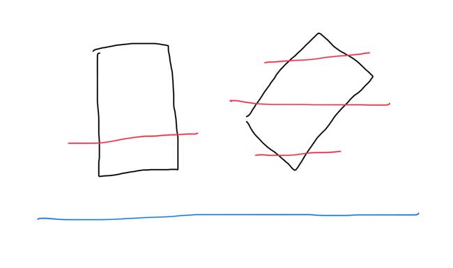

  11. Mi spiego meglio con una foto. avendo una miniatura mi trovo più o meno in questo caso. le sezioni dei lager sono in rosso, in blu il piano di lavoro, la figura in nero. le sezioni nel caso di sinistra sono tutte uguali, in quello di destra c’è ne sono più piccole (in minima parte) e più grandi (in quantità maggiore visto che il modello è più alto che largo). quindi mi conviene una miniatura perfettamente in piedi? eppure in giro le vedo sempre in diagonale
