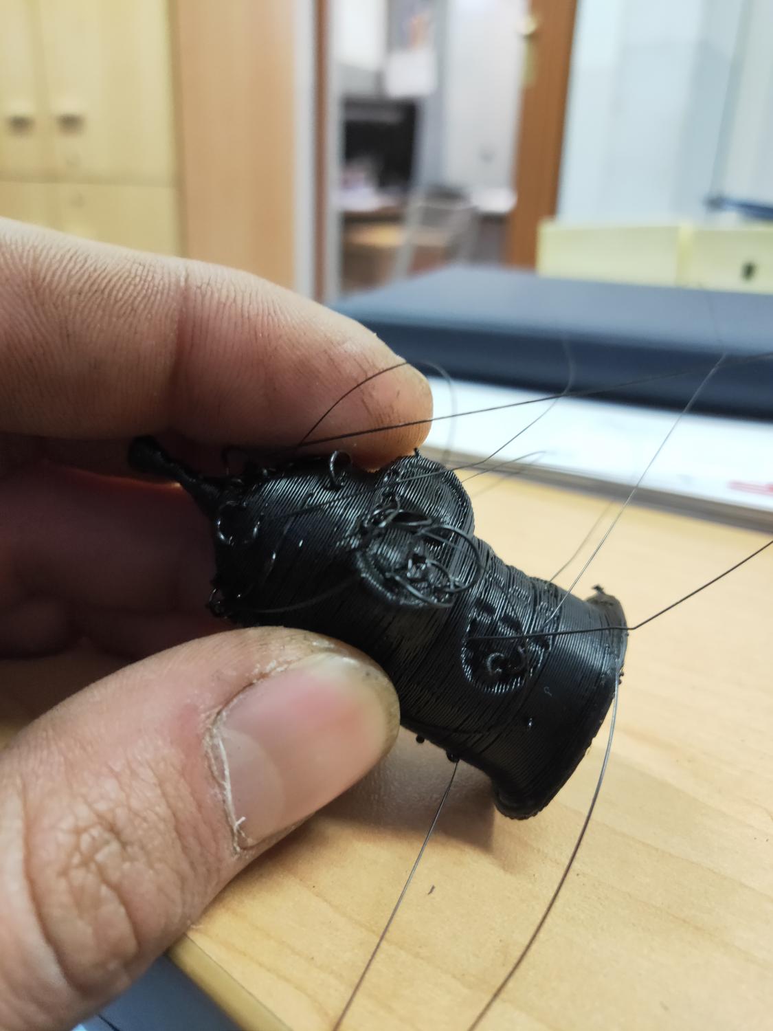

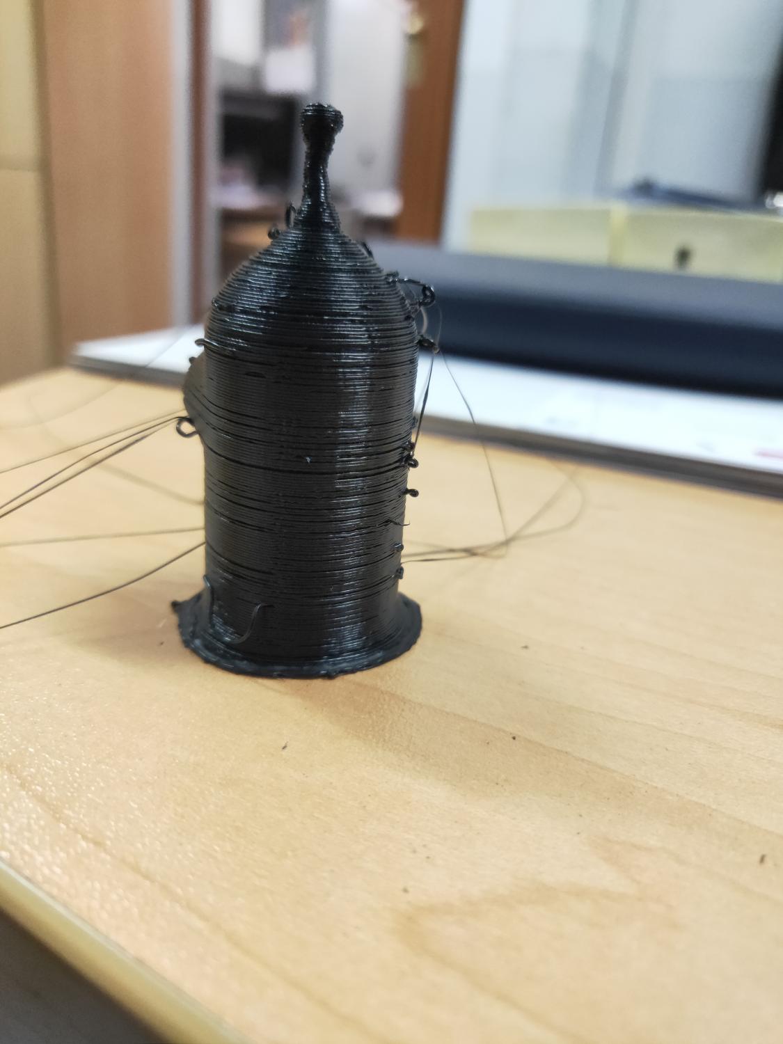

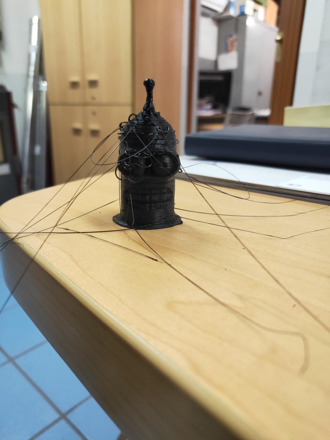

  17. Esattamente,ma lo fa senza un.apperente! Ti allego una foto,stesso gcode si ''inverte'' in punti differenti.
  18. Ho una tevo flash full optional,randomicamente durante la stampa il bowden espelle tutto il filamento dal suo ingresso e poi riprende la stampa ovviamente senza stampare nulla dato che non vie e' materiale. Lo ha fatto in due punti differenti dello stesso gcode, senza cambiare nulla si e' presentato il problema a due altezze diverse. Qualcuno.puo' aiutarmi?
