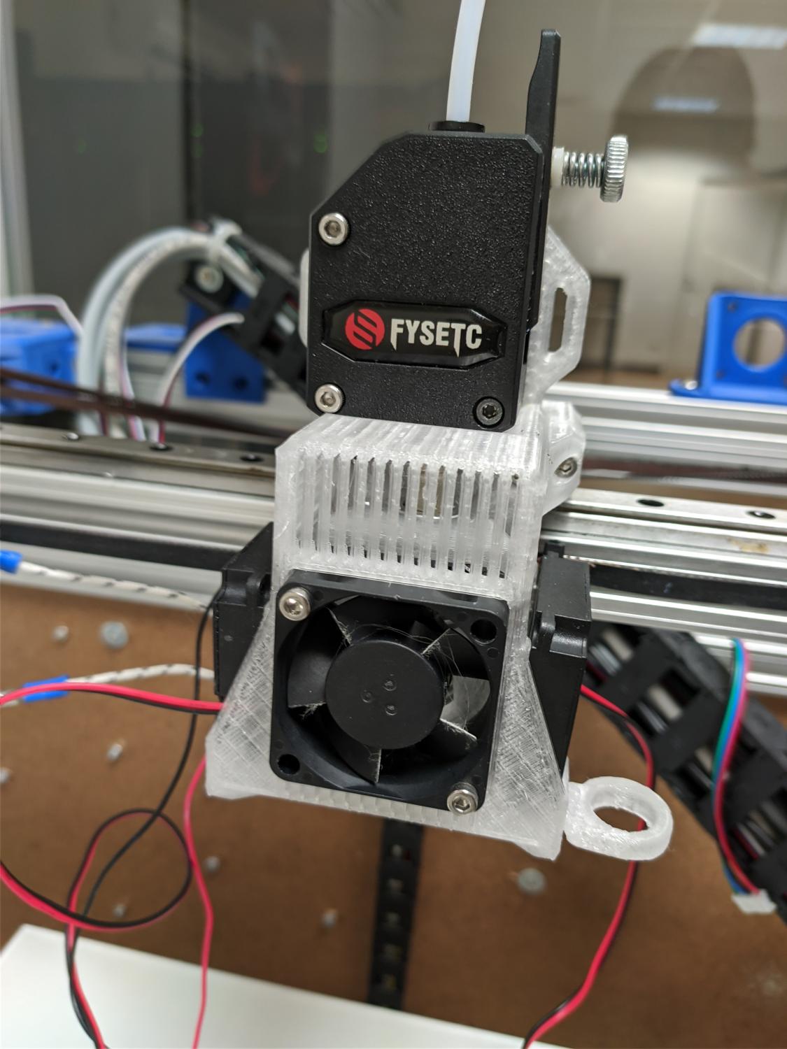

  11. Beh ma gli scatti sono "normali"
  12. Ma il salmone non è l'estrusore che lo fa. Ciò che dici è vero sui vari assi, all'estrusore non mi pare serva In spreadcycle no, ma non fanno rumore? Che vantaggio ti porta un 2208 su E se non puoi farlo stare zitto? Gli artefatti non compaiono ne con gli A4988 ne con gli LV per quanto riguarda l'estrusore
  13. Gli smoothers su estrusore? Servono? Io ho gli LV che sono quelli più consigliati
  14. Io inizierei con il togliere il 2208 dall'estrusore, non porta alcun beneficio, non serve a niente e da solo problemi. Non c'è nessun motivo, a me noto, per usare un 2208 su E.
  15. Più che estrusione precisa, sembra che un motore a 0.9 possa ridurre eventuali artefatti in stampa, un po' come passare da 1/16 a 1/256 di microstep, anche se interpolati, gli artefatti si riducono notevolmente Chissà cosa succede con gli LV a 1/128 su un motore a 0.9°
  16. C'è anche un mostruoso 0.9 sempre da 18Ncm in 26mm: https://www.bondtech.se/en/product/nema-17-motor-slim-power-ldo-42sth25-1404mac-0-9-degree/ non era disponibile sul sito, altrimenti avrei comprato quello.
  17. la stampa è bella ma la vera domanda è: la tua compagna/moglie ti ha fatto mettere una cosa del genere appena in casa ?
  18. Si, ho impostato il limite volumetrico, ci pensa lo slicer a stare al di sotto. fanno schifo anche a me, adesso butto via tutto, passo al diretto e ne approfitto per dimezzare i cavi (non metterò quasi sicuramente il secondo hotend) e probabilmente userò una morsettiera da elettricista o i morsetti a sgancio rapido (quelli dei lampadari per intenderci) Comunque ho ordinato un pancake Bondtech: https://www.3djake.com/bondtech/nema17-pancake-stepper-25mm in 25mm ha ben 18Ncm di coppia, non ho mai visto niente di così potente in un motore così sottile, di solito sono tutti da 11-13Ncm

  20. iLMario
    BMG
    Il problema grave è che Joker non è un novizio.
  21. iLMario
    BMG
    non me lo ricordo e probabilmente è meglio così
  22. iLMario
    BMG
    cosa hai levato ?

  24. iLMario
    BMG
    dubito riesca a starare la gola. Per le gole, metti la pasta termica sulla gola, risolvi un 80% di problemi, provare per credere. Poi se hai un v6 prendi una gola originale microswiss per e3d v6, che non è in titanio ma placcata internamente per non rovinarsi nemmeno con materiali caricati, aggiungi pasta termica (altrimenti farai fatica a terminare 3-4 minuti di stampa) e via andare. c'è un estrusore di trianglelab che sembra bello un gran bel po. sopratutto ha dei nozzle ad alto flusso (tipo il Volcano) che però occupano lo stesso spazio di un v6 normale, quindi con i medesimi accessori e kit di montaggio https://it.aliexpress.com/item/4000404170721.html
