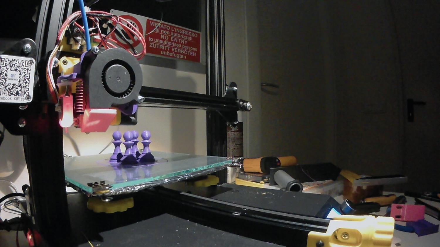

    Qualcuno con S3D ha un gcode con il test ritrazioni multiplo? Slic3r non permette di impostare le ritrazioni diverse in base all'oggetto quindi devo stamparne a decine cambiando i parametri ogni volta. S3D permette di farlo. Quindi ugello a punta, extrusion width pari alla dimensione ugello, ugello schiacciato, width maggiorata Allora domani ricalibro perché io sto stampando con width maggiorata, sono a 0.45

    Benchy quasi finita. Ho interrotto. Una merda, come sempre. C'è sempre quella enorme banda di layer spostati, sempre di circa 5mm, sempre nello stesso punto, più altre imperfezioni.

    Intendi che i cinesi sono sostanzialmente dei coni mentre il trianglelab è "appiattito" ? Cosa dovrebbe cambiare ? Ho smontato mezza stampante ed ho stretto tutto mentre invece tutto ciò che è inerente gli assi, è stato sostituito con viti e bulloni autobloccanti (tutti autobloccanti, nessuno escluso)

    Non ho mai superato i 60mm/s. Solo alcune volte e solo come infill, sono arrivato ad 80mm/s (che mi pare sia il default sia di Cura che di Slic3r Prusa), stampava bene, per questo non credo che il problema sia interamente causato dalla vibrazione.
  16. iLMario
    Geeetech A10M/A20M
    Poter stampare bene a 60mm/s mi va benissimo. Ma devo poter stampare bene, poi se devo fare bozze o cose del genere posso anche salire. Ma dover scendere per forza, per colpa di una stupida vibrazione, dopo aver cambiato mezza stampante, non lo tollero. Ah, ho abbassato al ventola a circa l'80% in questa stampa, vediamo se per caso scompaiono un po le linee dei layer (che si notano molto con il viola Amazon, il rosa Tianse non le fa quasi per niente)

    Non dirlo a me.... Ho ordinato il calzino in silicone, la cinghia (5 metri fysetc, dovrebbero bastare per entrambe, dove rimedio il pezzo di ferro che la tiene schiacciata?) e se mi dai conferma al link inviato prima, prendo anche le GT2, poi basta. Ormai ho speso più in upgrade che stampante, per non avere un così netto miglioramento. Mi piacerebbe poter stampare a 80mm/s con tutti questi upgrade invece fatico a stampare a 60 Intendi quelle posteriori ? Spero di poterle rimandare il più possibile, fanno schifo.

    Cambiare infill mi sta bene, ridurre la velocità no, con questo hotend riesco a stampare anche a 80mm/s senza problemi. Il cagnolino ed il Phil di qualche giorno fa l'ho stampato a 70mm/s e son venuti perfetti. Mentre invece a volte con certi pezzi mi si sfasa la stampa. Non sono sicurissimo sia infatti un problema di vibrazioni Basta con ste cinghie 😄 😄 Queste van bene ? https://www.amazon.it/FYSETC-Cinghia-larghezza-spessore-stampanti/dp/B07P3H8K9C/le ordino e non ci penso più. Cazzo hai ragione, uso due computer diversi per fare gcode e questo qui dove sono ora, in ufficio, ha i parametri vecchi, in EEPROM sono più bassi (la metà) ma il gcode li sovrascrive. Rifaccio un benchy con i parametri da firmware..... Il problema è che non so dirti in quale asse si presenta il difetto, non so "leggere" la stampa. Due e due. Meglio tutte dentate vero ? Queste sono ok? https://www.amazon.it/millimetri-Puleggia-larghezza-stampanti-alesaggio/dp/B07BBNLP3Z/ almeno quando cambio la cinghia cambio anche le gt2

    Ho ordinato i dampers, arrivano domani, vediamo se cambia qualcosa, ma sono scettico. Mi sa che dovrò cambiare infill (il gyroid vibra molto) o ridurre la velocità (sono a 60)

    Il mio estrusore ora non può in alcun modo trasmettere vibrazioni, non è più attaccato al telaio. L'unico che può far vibrare tutto è Y o al limite X, ma penso più Y per come è fatto, ovvero perpendicolare al telaio. X è in linea con il frame di alluminio, la stampante non vibra destra-sinistra ma davanti-dietro

    Allora. Non credo sia un problema di temperatura. Ho fatto un bel pid-tune da 10 cicli ed ora durante la stampa la temperatura oscilla di massimo 1 grado (1.5 esagerando). Ho spostato l'estrusore da sopra il telaio ad un sistema "spenzoloni", ora è fissato per aria con una fascetta, quindi non trasmette nessuna vibrazione al telaio stesso. Devo dire che il rumore è calato sensibilmente, non l'avrei mai detto. Le vibrazioni però ci sono ancora, sopratutto durante l'infill. E' normale avere delle vibrazioni o una stampante per calibrata deve essere completamente rigida ?
