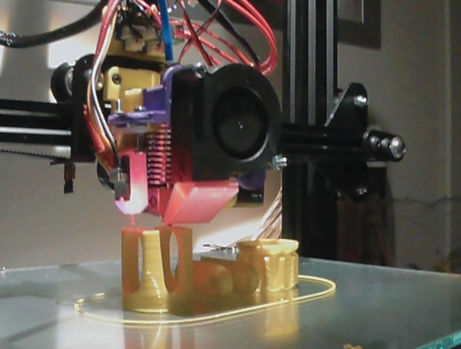

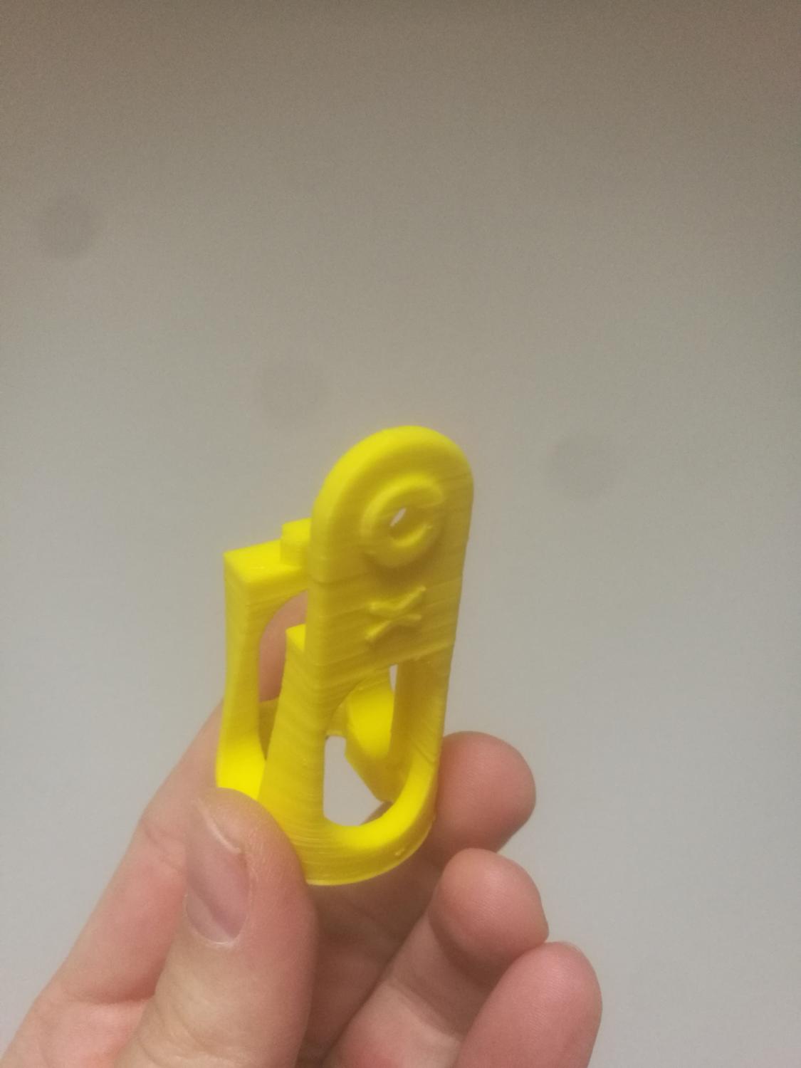

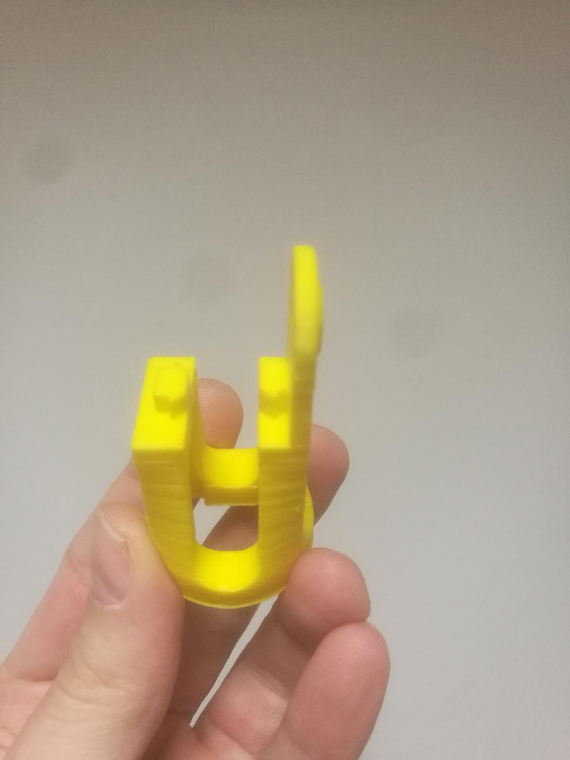

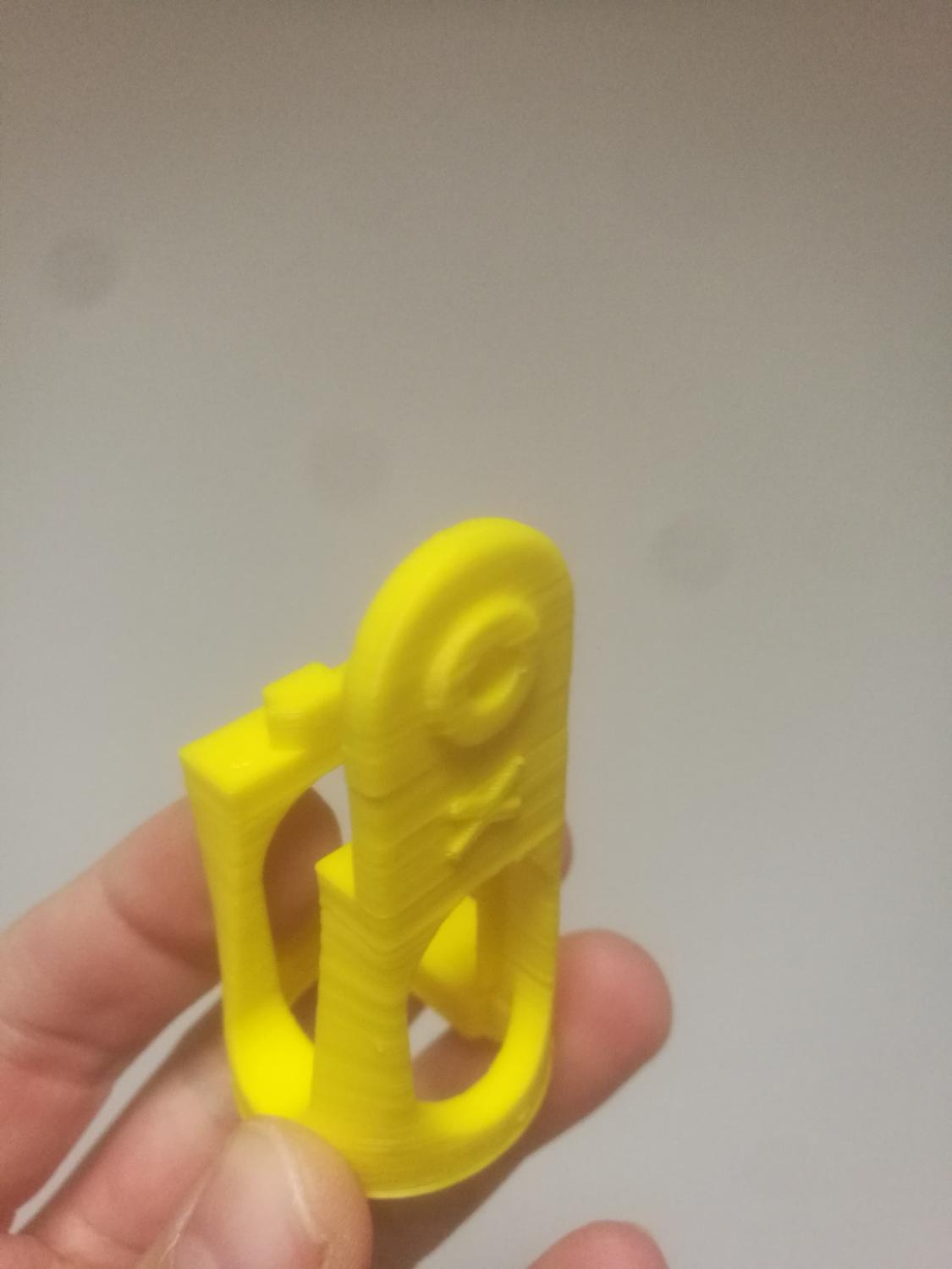

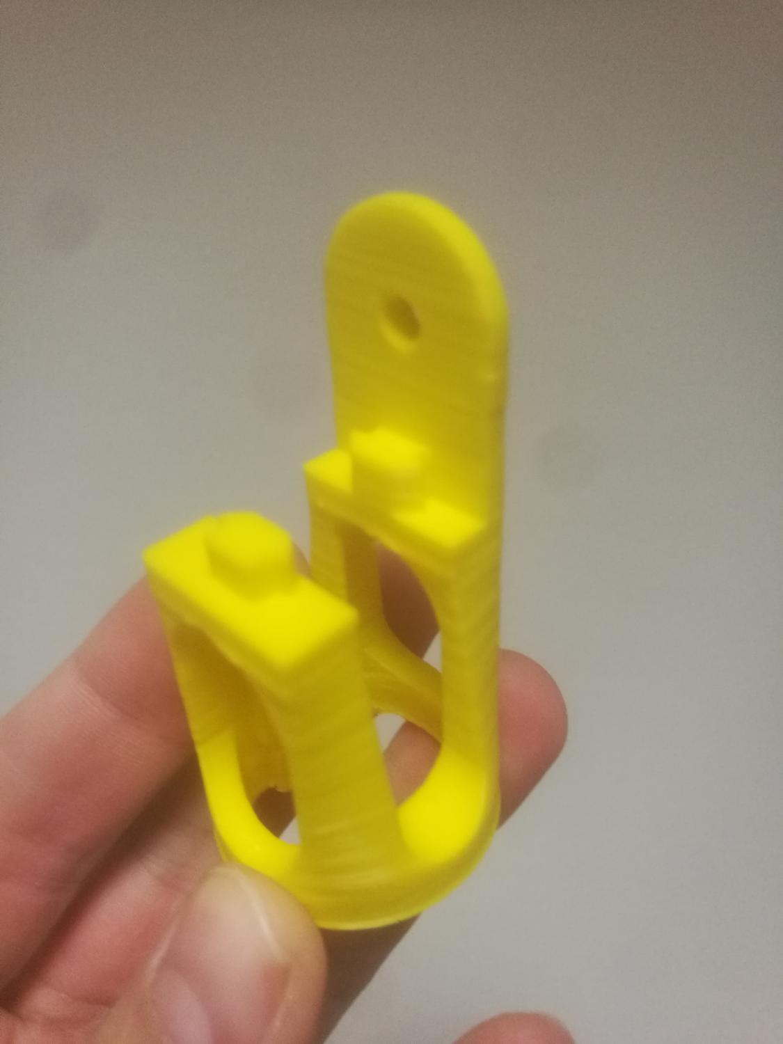

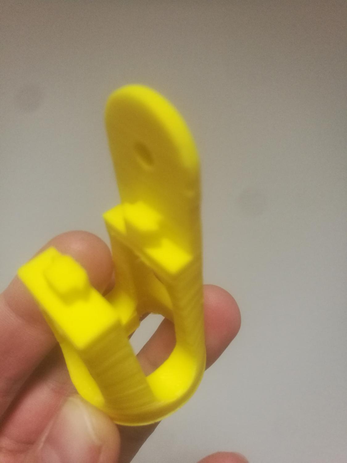

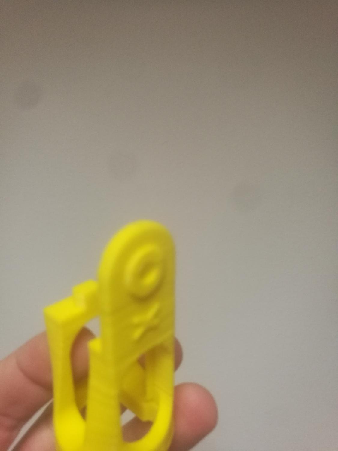

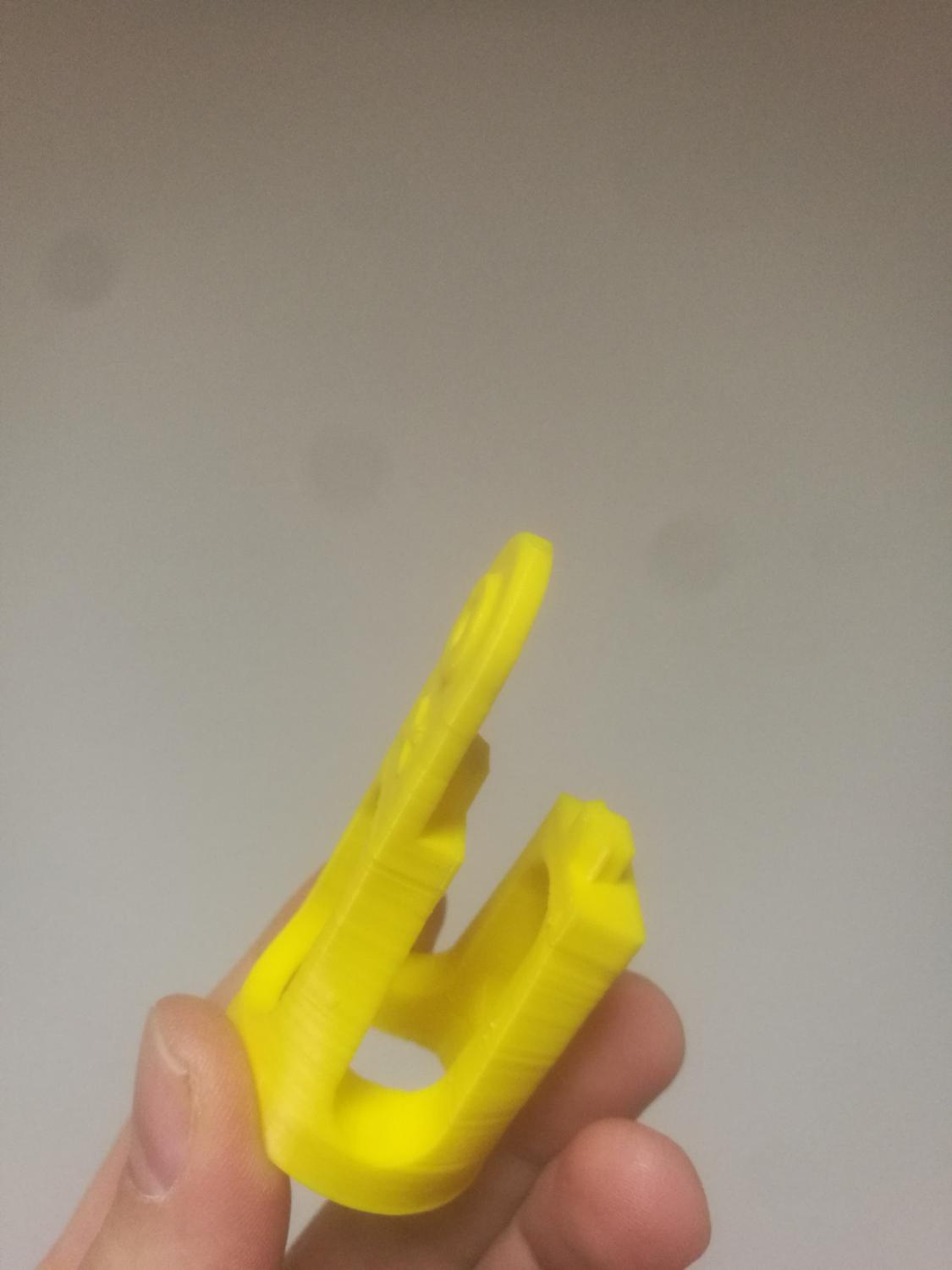

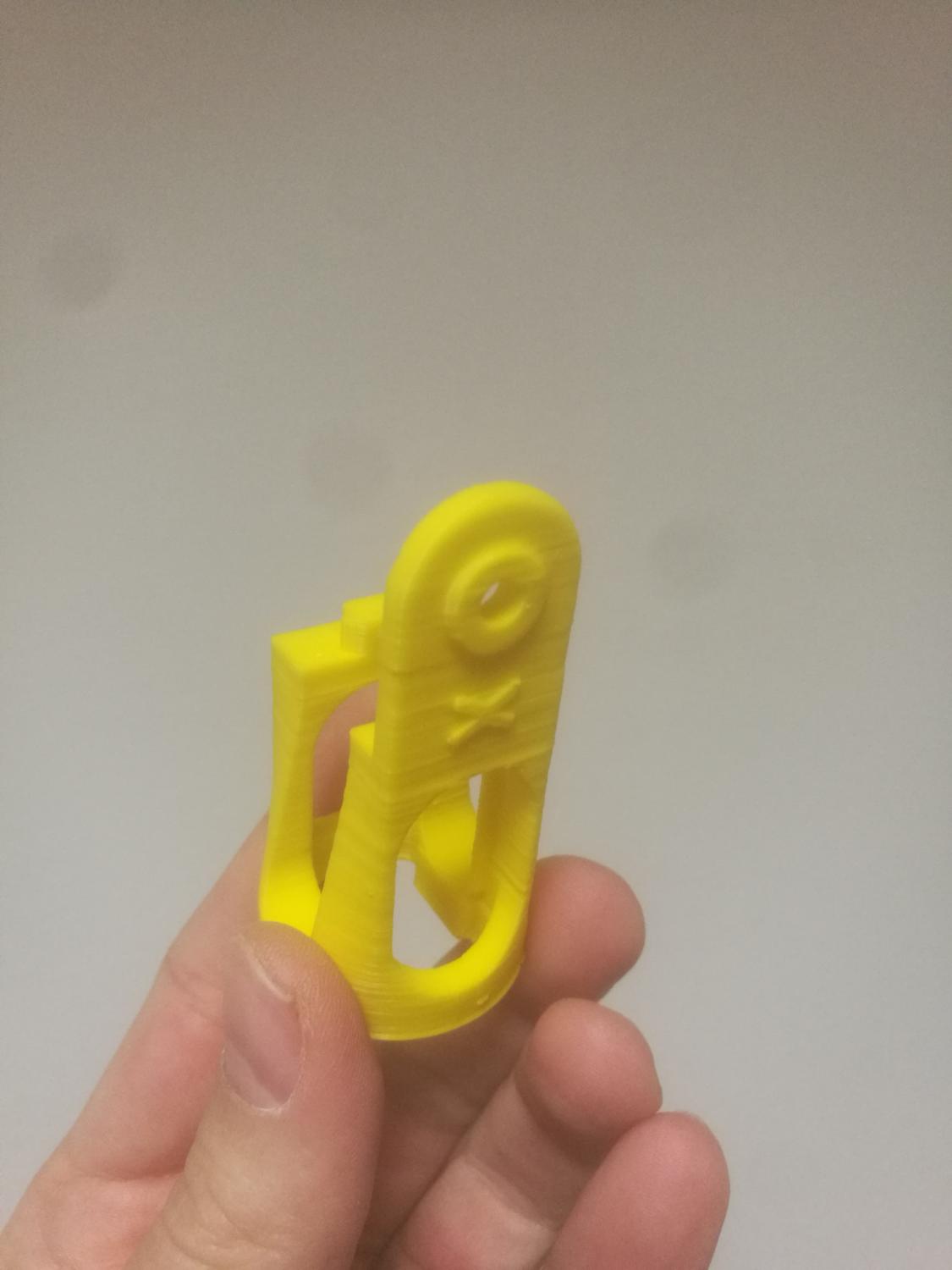

    Le stampe di ieri sera non sono venute. A parte l'ondulamento visibile e fastidioso, i pezzi non si incastrano tra loro. Il flusso l'avevo calibrato poco prima ed era perfetto (anzi, avrei dovuto impostare il moltiplicatore a 1.001, cosa che non ho fatto perchè, secondo me, senza senso). Cerco di fare foto in cui si vede il difetto

    Riepilogo le modifiche: cambiata barra T8 cambiate le ruote, tutte tensionate le cinghie ingrassata T8 oliati i motori, tutti oliati i cuscinetti delle ruote cambiato il vetro cambiato PTFE cambiati driver cambiati piedini antivibrazione della stampante
  15. iLMario
    Geeetech A10M/A20M
    24mm/s Ha finito. Uno schifo.
  16. iLMario
    Geeetech A10M/A20M
    Cosa potrebbe essere ? Non so che altro fare... A logica, potrebbe essere Y, magari il carrello tra un layer e l'altro si posiziona non perfettamente allineato... Boh. Se stringo ulteriormente la cinghia, il motore di Y inizia a "grattare", indice che sto piegando leggermente l'albero perchè appena la allento, ricominci a scorrere fluido. Devo prima trovare una stampa rapida che mostri il problema. Quella in foto è una stampa da 3 ore abbondanti, la benchy è più rapida, ma non mostra il problema in modo così vistoso. Se faccio un vaso, il problema non si presenta mai, anche se lo faccio alto 20cm Il trovare una stampa rapida è uno dei miei problemi. Se stampo robe piccole, vengono benone, poi faccio partire una stampa da 10 ore tutto contento e sbam, ecco che viene uno schifo Beh, qui siamo su un altro pianeta: a parte la linea orizzontale che ho anche io (e tutte le benchy, per qualche inspiegabile motivo), questa è..... perfetta. Un pelo di stringing, ma semplicemente perfetta. (quel piano è fantastico, lo voglio anche io)
  17. iLMario
    Geeetech A10M/A20M
    Purtroppo sbagli, ho smontato tutta la stampante per togliere esclusivamente questo difetto ed è ancora presente La benchy della foto sembra piena di ghosting, ma a parte qualche riga un po troppo spessa, non ha il mio difetto (le mie benchy vengono meglio di quella in foto, però)

    Se la cambio, la cambio ovunque. Ma il problema in questione, stando alla foto, è su X, Y, o Z ?
  19. iLMario
    Geeetech A10M/A20M
    No, non ancora, volevo evitare di cambiare praticamente tutta la stampante, sai com'è.......... Eventualmente, su quale asse ? Non riesco nemmeno a capire quale sia l'asse problematico.

    Le modifiche degne di nota sono in firma, tutto il resto sono cazzate stampate per compensare le cazzate fatte dai cinesi. Se sti cinesi avessero messo il motore Z in asse, non ci sarebbe stato bisogno di stampare l'adattatore e così via.... Resta comunque il fatto che le mie stampe sono ondulate. La prendo a picconate, la butto nel fiume, o c'è soluzione ? @Blacksoldier10 ma la tua Ender ? Da questa foto si vede bene il wobbling di cui parlo Guardate in particolare l'oggetto di sinistra e quello di destra. Il vitone centrale è basso, quindi meno soggetto
