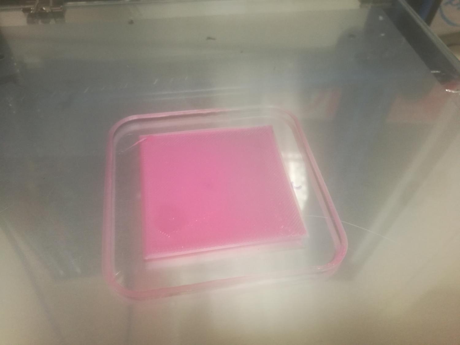

    Che il filo Amazon abbia problemi, l'avevo notato. Avevo trovato un buon setting per la ritrazione, ho messo il filo amazon, sono stato sommerso di fili che nemmeno in un ristorante di noodles cinese.... Tianse, è il primo che uso, ma ne ho un altro nuovo da aprire, non mi ha mai dato problemi, ho fatto delle belle stampe (belle compatibilmente con la mia stampante), ho solo questo problema di grumi, comunque con quasi tutto. Ho avuto (ho ancora a dire il vero) un PLA Plus di Sunlu, lo odio, mi fa letteralmente schifo. Sia come resa, sia come si stampa Si, sto facendo alcune prove di stampa con la tua vecchia versione ed una condotto ventola rattoppato (si era staccato durante la stampa) per vedere se ho risolto buona parte dei miei problemi. Sto stampando un cagnolino che richiede ventilazione, se viene bene metto su il filo esun (ne ho pochissimo) e stampo tutto. Cagnolino, tra l'altro, che è lo stesso presente come stampa di default della Ender3, così poi lo confrontiamo @Blacksoldier10 Per ora sta venendo bene, almeno visto dal dietro.

    In questo momento Tianse rosa, non commentate i miei colori, sono per mia figlia (dicono tutti così), ma ho avuto lo stesso problema (più altri) anche con quello Amazon viola Quello che ad oggi mi ha dato problemi zero o quasi è il PLA Plus di esun, che una volta trovata la quadra, stampa a meraviglia anche se in rete se ne leggono di tutti i colori.

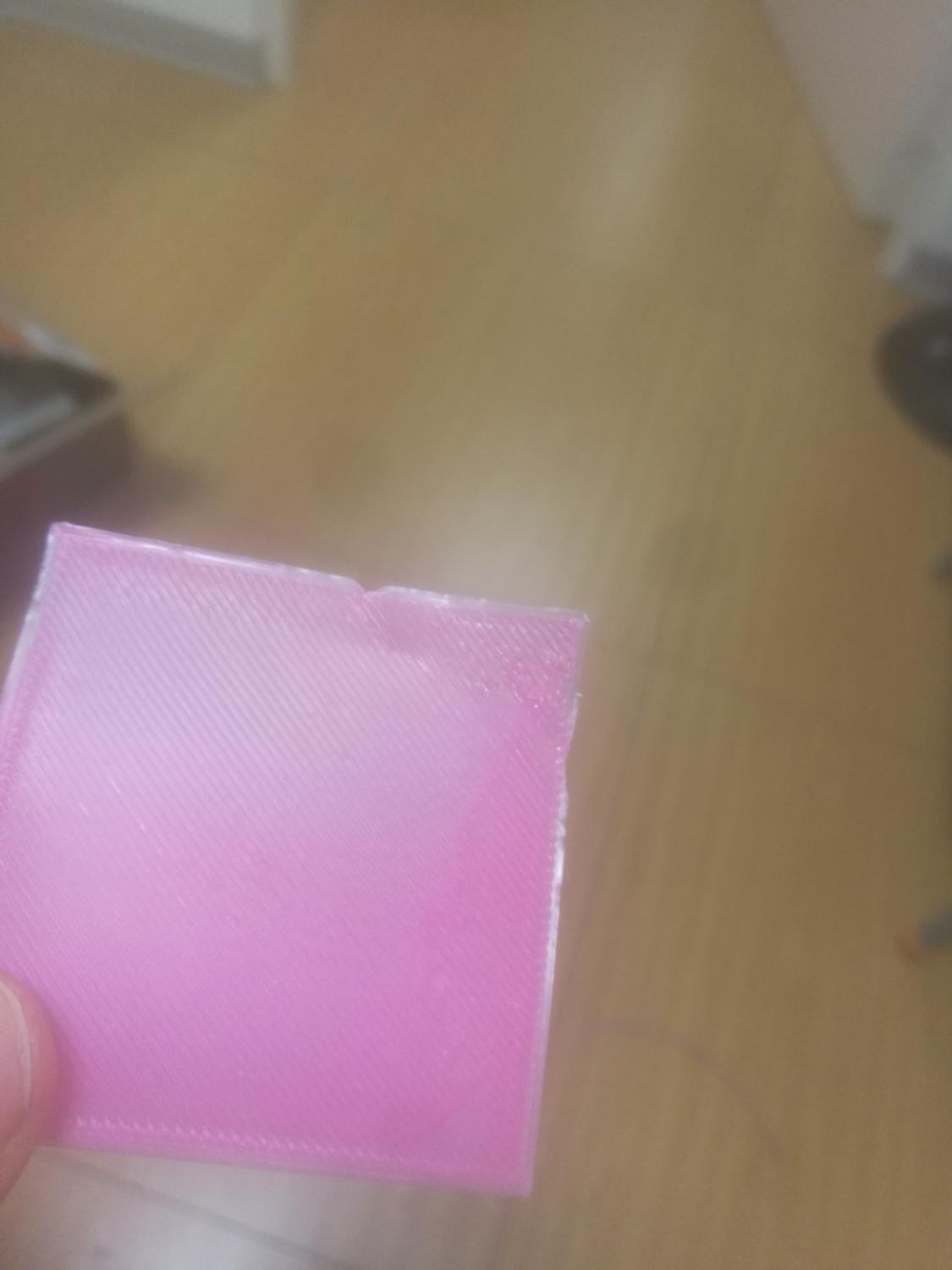

    Geeetech A10M/A20M
    Ok, la benchy nell'angolo in basso a destra del piano viene bene. Non l'ho fatta finire, ho stampato solo 1mm per vedere la base. E' venuta accettabile, non peggio di come facevo in precedenza senza sensore (anzi, senza sensore probabilmente negli angoli non sarei riuscito a far attaccare niente). Ora resta il mio solito problema: il filamento viene estruso a grumi, ma solo nel primo layer. Non è un problema di step/mm, sono calibrati. Non è un problema di extrusion multiplier, l'ho calibrata prima, ora le pareti sono tutte 0.45 (3 misurazioni per ciascun lato del cubo, nozzle da 0.4, estrusion width 0.45 come default si Slic3r) quindi perfettamente calibrato. Cosa può essere? Una temperatura troppo alta può fare "grumi"? Forse sono troppo basso di temperatura ? Boh. La cosa è piuttosto fastidiosa, dato che i grumi fanno "spessore" e spesso quando il nozzle si sposta urta proprio contro uno dei grumi e considerata la meccanica traballante di questa stampante, non ci vuol niente che urtare contro un ammasso di grumi possa fare sfasare la stampa.

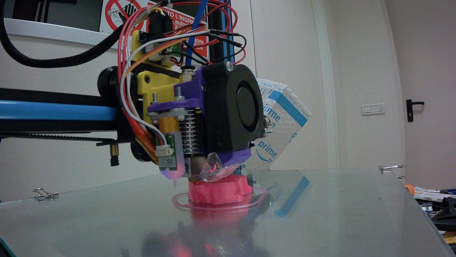

    Geeetech A10M/A20M
    Sto stampando amici, sto nuovamente stampando. Con il sensore, oltretutto. Adesso provo a stampare un pezzo di benchy (giusto per vedere i primi layer, quello con la scritta) decentrato dal piatto. In teoria, dovrebbe riuscire a stampare bene.

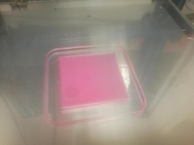

    bltouch/3dtouch
    Come vi sembra? In alcuni punti sono troppo schiacciato, ho alzato lo zoffset di 0.05 adesso e vediamo che succede Mi interessa più che altro capire se quella schifezzuola è dovuta ad un errato offset o è il filo....

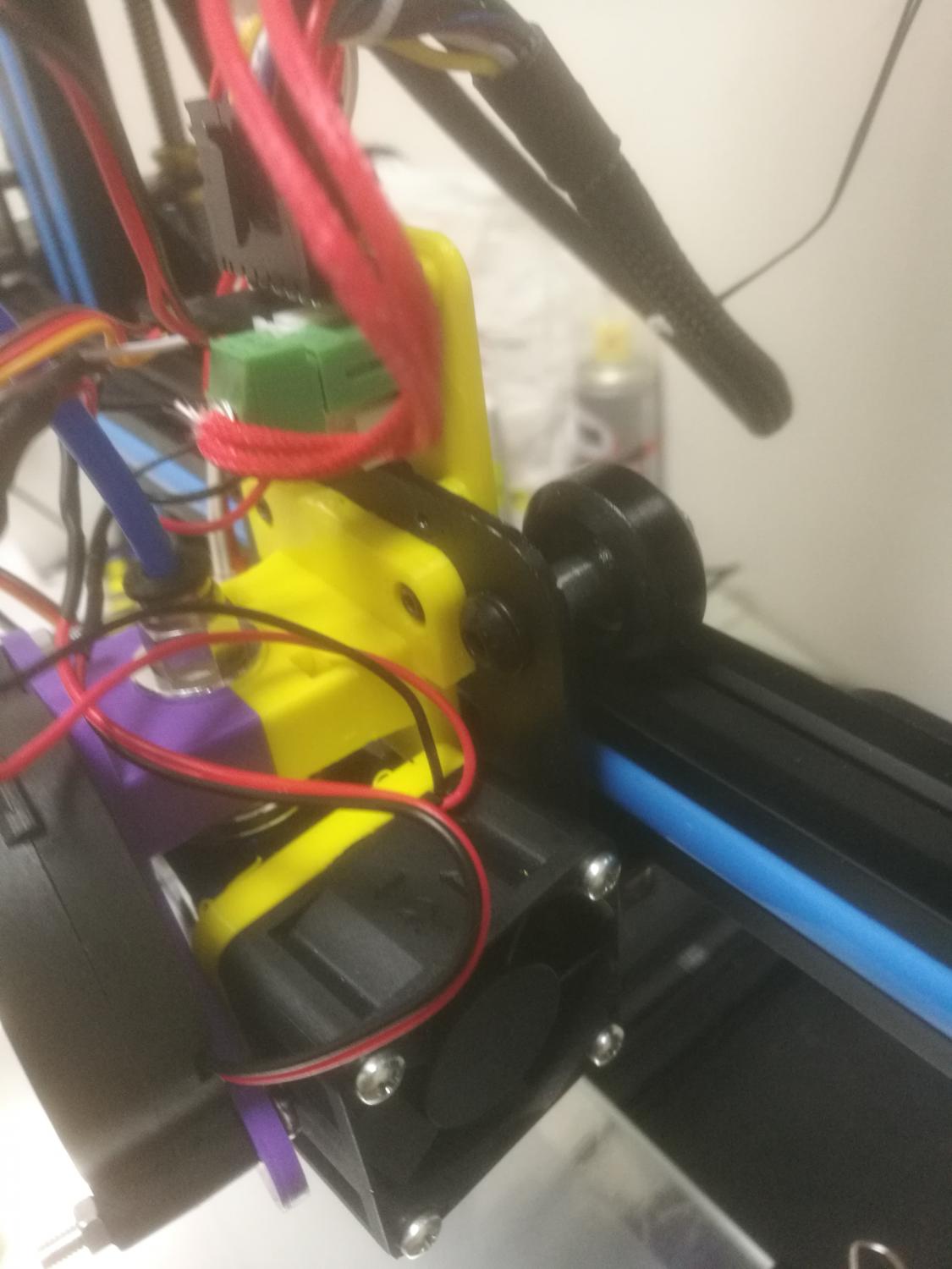

    Geeetech A10M/A20M
    @Tomto stando al disegno con le quote, qualcosa non torna. I 6mm sono complessivi, da aggiungere a tutto il blocco, cioè dall'interno del carrello all'interno del pezzo che hai modificato te. Stando al tuo disegno, solo il tuo pezzo è diventato di 6mm. Guarda il mio. La paratia per ora togliamola, è più resistente la plastica del bltouch che il PLA, quella paratia li si squaglia immediatamente obbligandomi a stampare in ABS (ben oltre le mie capacità). Se sono 120° sul bltouch, figuriamoci quanti ne abbiamo sulla paratia, che è 1mm circa più vicino al nozzle

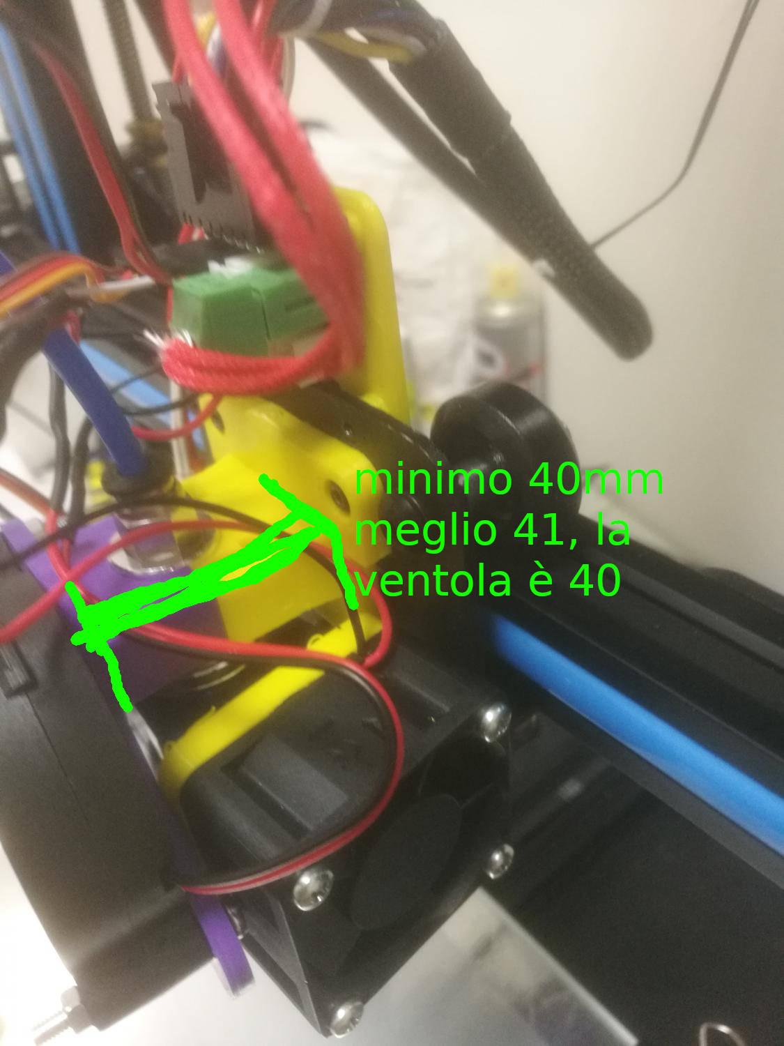

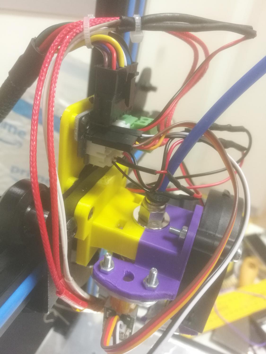

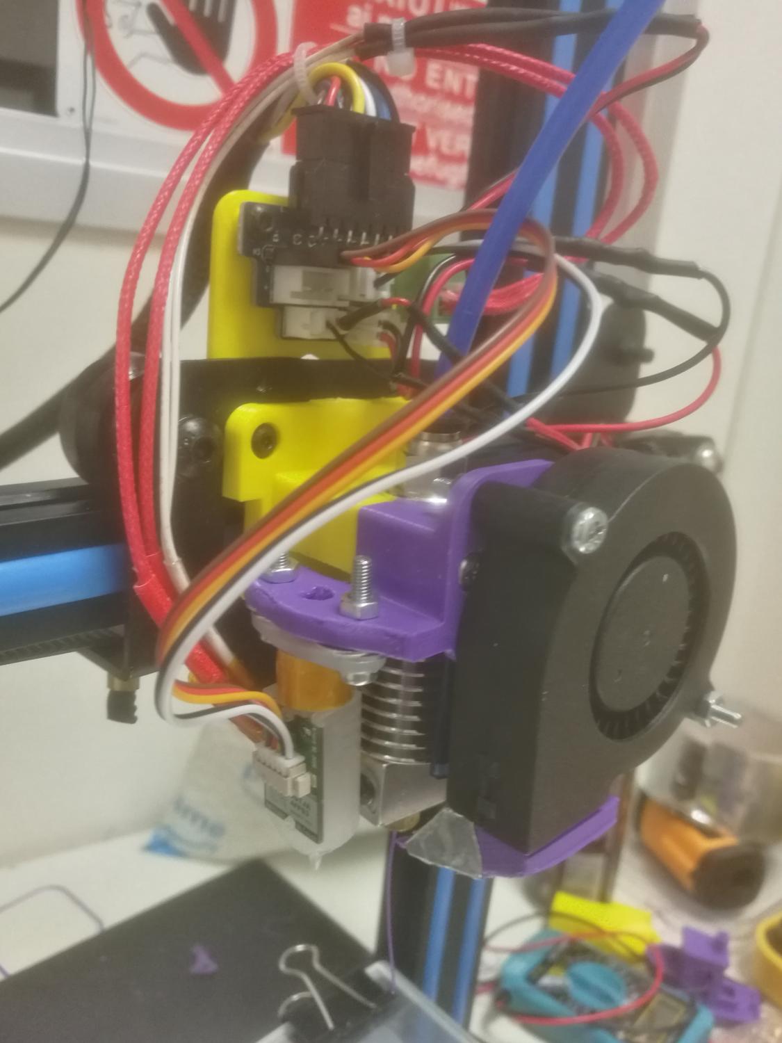

    Geeetech A10M/A20M
    Foto caricate. Si, X va allontanato, ho misurato con un pirometro e sono 120° quando il nozzle è a 200, questo non va affatto bene 😄 Credo che bastino 2mm, te che dici ? Per quanto riguarda Z, io sono costretto a mettere 2 rondelle, altrimenti il sensore non fa in tempo a scattare che il nozzle ha già toccato il piano, per questo dico che 1mm possa essere sufficiente. Y aggiungi 5mm, anzi, meglio 6. tanto devo comunque ristampare tutto.
  16. iLMario
    Geeetech A10M/A20M
    @Tomto Ecco le foto del pezzo montato. È quasi perfetto. Per sicurezza metterei il bltouch un paio di millimetri più lontano dal nozzle, no so se il calore possa dargli fastidio. Oppure monto il 3dtouch, faccio preheat ABS a 240° e vediamo se si scioglie 🙂 a destra invece vedi il problema che ti accennavo, la ventola ci sta per un pelo. La ventola è larga 40, il buco lasciato dal fanduct invece 35-36. Sarebbe da rendere tutto più profondo fino a 40-41 in modo da fare stare tutto più agevolmente per il bltouch, se vogliamo fare i pignoli, bisognerebbe scendere in Z di 1mm. Il foro centrale che hai lasciato non serve, i cavi non ci passano, si potrebbe fare più largo o togliere del tutto mi parlavi di una parete di schermatura, forse mettendola non serve allontanare il sensore dal nozzle. resta il fatto che già così come è ora è più che utilizzabile e quindi grazie 100000
