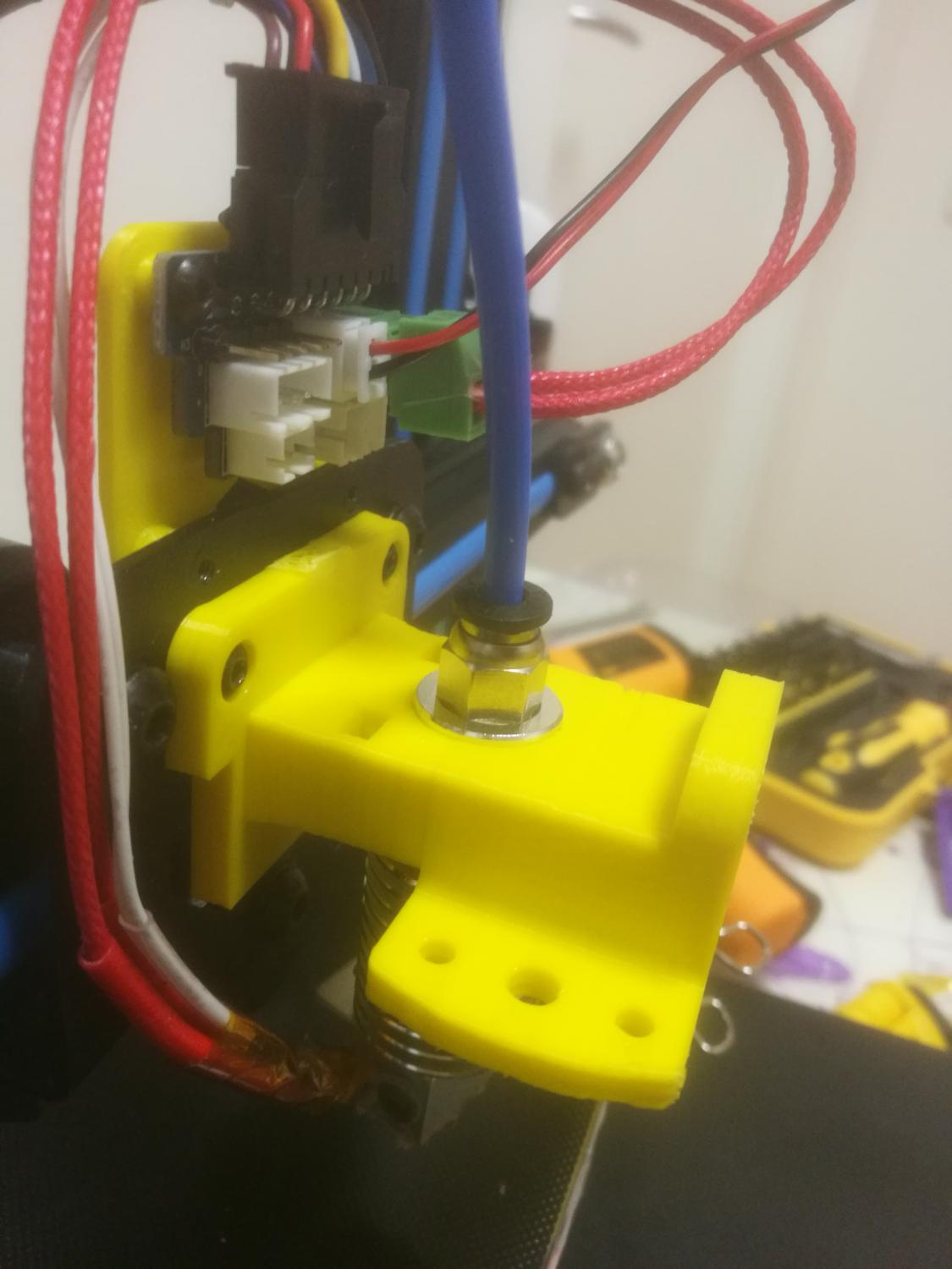

    Perfetto. Forse c'è da smussare un pezzettino, una frazione di millimetro, perchè il supporto che hai aggiunto te tocca contro una lamella del dissipatore. Io per montarlo oggi gli ho dato una smussata con il taglierino, avrò tolto un 0.1/0.2 di materiale Ma non sono sicuro sia un problema del disegno, è stato stampato da un mio collega con stampante scalibrata, può essere che il problema sia la stampante. Per caso l'hai ridimensionato o è identico all'originale ? Perchè non mi ritrovo più il condotto d'areazione che si attacca alla ventola, ma a vedere il tutto montato, mi sembra stia molto in alto. Domani il collega mi dovrebbe portare il condotto stampato e ti dico.

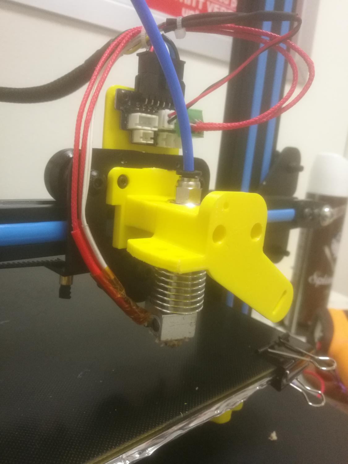

    @Tomto X e Y non sono per te, sono gli offset da impostare nel firmware per chi vuole uscire il sensore. X lascialo stare, meglio non andare troppo vicini al nozzle. Y si, puoi indietreggiare di 15mm ed in teoria finiamo proprio al centro del nozzle. Z meno 2mm corretto. Comunque sono tornato al problema iniziale: non riesco a stampare. Anche staccando il livellamento automatico e regolando lo zoffset, non c'è modo di fare attaccare la stampa. Estrude tutto a pallini piccoli piccoli. Domani provo a togliere del tutto il sensore e rimettere il fine corsa meccanico. Se non stampo nemmeno così, o si è spaccato l'estrusore o il filo è diventato improvvisamente inutilizzabile. L'hotend è pulito, l'ho pulito prima ed ho persino cambiato nozzle quindi non è li il problema

    @Tomto Allora, calza perfettamente, nessun problema con il fine corsa, nessun problema con la ventola radiale per le parti, nessun problema con la ventola per l'hotend (che dovrà essere posizionata a destra e non a sinistra). Gli offset, per il momento sono: Y -2, X -2 Ad essere precisi Y è -1.5, ma non si possono inserire virgole, quindi metto -2. Come scritto sopra, bisognerà posizionare il sensore più indietro, in modo da avere un offset Y prossimo allo 0 dato che è possibile con questo fanduct X -2 va bene, eviterei di avvicinare ulteriormente il sensore al nozzle. Faccio un ragionamento a voce alta: forse conviene mettere il supporto per il bltouch nel pezzo attaccato al carrello anzichè nel pezzo attuale ? Potrebbe avere più senso? Il "vantaggio", sempre che possa essere considerato un vantaggio, di averlo nel pezzo attuale che sostiene la ventola è la possibilità, in caso di necessità, di cambiare il pezzo senza dover smontare il carrello. Ma forse è una eventualità del tutto inutile, se uno dovesse togliere il sensore, può benissimo smontare solo il sensore. Le quote in Z sono corrette. Adesso le misuro

    Dimenticavo la foto... Da qui si vede bene, andrebbe centrato. La quota per la centratura la hai già, è il centro dei due pezzi uniti, la mia stampante così come quella del collega, non è calibrata, se prendo le misure dalla stampa rischio di dartele errate. A breve ti do l'altezza rispetto al nozzle, sempre se va cambiata, non ho verificato ma volendo anche quella si può prendere dal sito e3d e bltouch, dato che il supporto fissa l'hotend a filo del suo dissipatore No. Attribuirmi il lavoro di altri proprio no
  20. iLMario
    Geeetech A10M/A20M
    @Tomto l'ho fatto stampare da un mio collega, io non riesco ho la stampante fuori uso. Comunque, direi che ci siamo quasi. A fare bene andrebbe centrato in Y rispetto al nozzle, quindi il supporto che hai messo te andrebbe reso più largo in modo che vada a "chiudere" l'altro pezzo, quello che sta attaccato al carrello. Fare il supporto diviso nei due pezzi non mi sembra una grande idea, obbliga tutti a dover stampare il supporto al sensore, mentre invece così come ora basta scegliere se supporto ventola o ventola+sensore ma soprattutto si è soggetti alla precisione di stampa, se i due pezzi non dovessero combaciare, non si riuscirebbe a montare il sensore Per le quote dal piano, forse bisogna scendere un pochino, ti posso dare conferma solo dopo. In caso, metto dei dadi come spessore e poi misuro. Sicuramente va centrato, come scritto sopra, visto che c'è spazio per farlo. Minore è l'offset, meglio è. Comunque sia, ottimo lavoro, grazie 100000! Mettilo su thingiverse come remix no?
