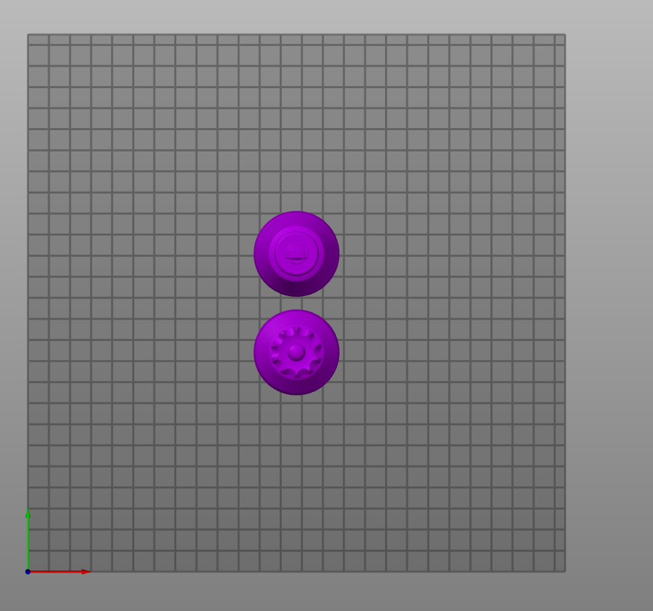

    Questo il posizionamento sul piano degli oggetti di ieri, stampati benissimo nei lati opposti che non si guardano e malissimo nei lati che si guardano (il centro). Il petsfang che uso raffredda dai lati
