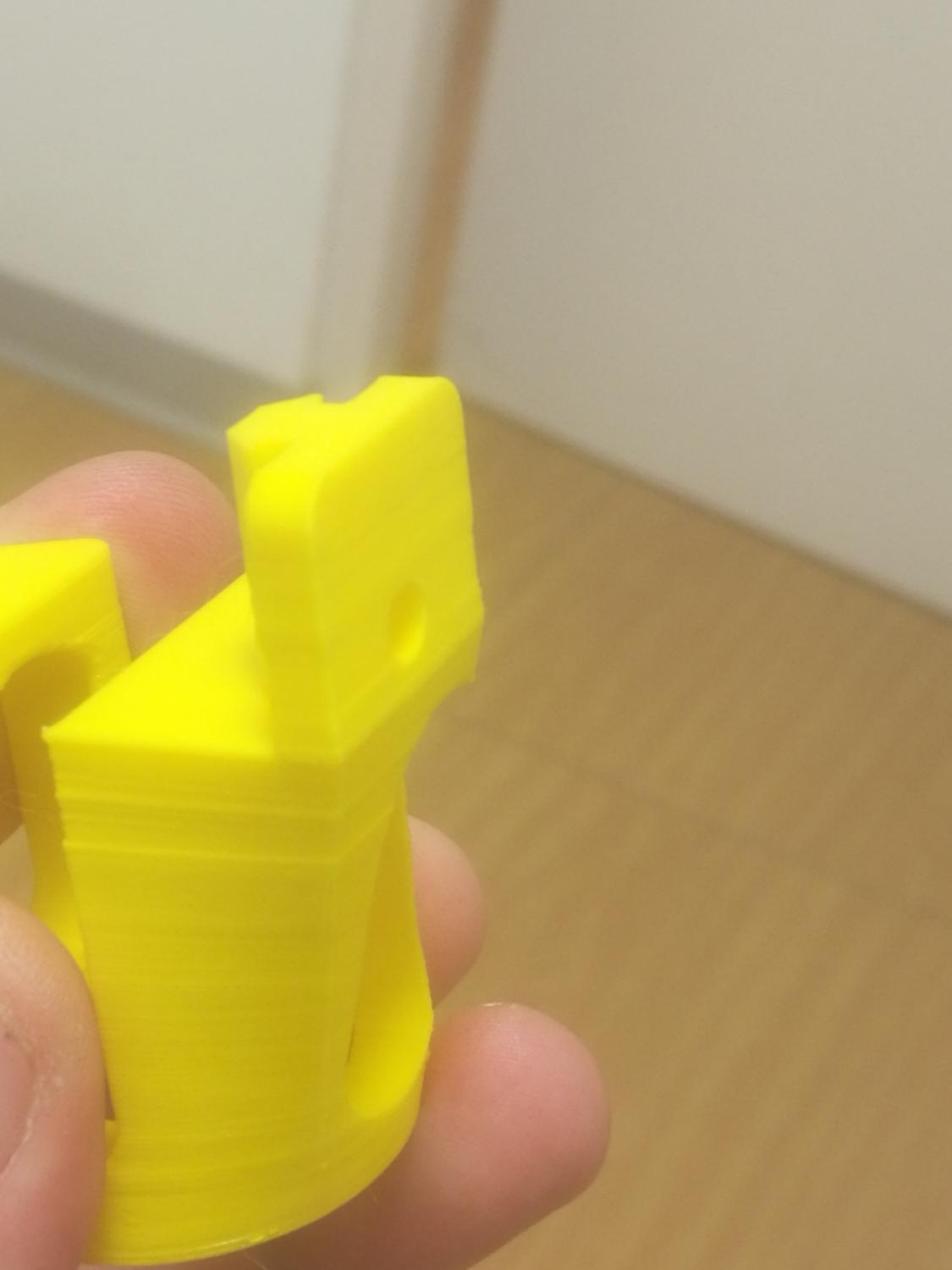

  1. Ogni filamento avrebbe bisogno di parametri di ritrazione differenti, ma se con un filo non hai filamenti e con un altro ti ritrovi con questo casino, il problema non è il filo (non solo quello per lo meno) Potresti avere una temperatura inadatta per il nuovo filamento, parametri di retrazione non corretti (magari eri borderline con il filo vecchio e con questo nuovo sei completamente sfasato) etc etc Fai i vari test di stringing per trovare i settaggi in cui fila meno.
  2. iLMario
    Geeetech A10M/A20M
    Sicuramente non sono ben livellato. Mi sto concentrando sullo stringing, che però dovrei aver risolto o almeno dovrei aver centrato la causa (lo slicer) Però, le zampe son venute, anzi, tutta la stampa è venuta, benissimo, se non fosse per lo stringing e lo stringing non ha niente a che vedere con il piano. Comunque terminate queste stampe di prova, stampo la misura per @Tomto e poi le rotelle di fissaggio piano.

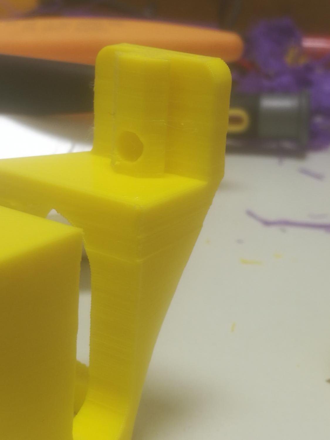

    Perchè ? Non da fastidio, il sensore è posizionato in base al fanduct (usando un petsfang, così come tutti i fanduct alternativi, il sensore va posizionato dove il modellista del pezzo l'ha previsto). Avere un zoffset alto o basso non cambia nulla, indica solo la posizione del sensore rispetto al nozzle. Un po come gli offset X e Y del sensore, li imposti in base a dove è montato il sensore. Sono già 5-10° più alto come temperatura nel primo layer. Comincio a pensare che questo filamento Amazon sia proprio scarso. Con il PLA Plus e-sun stampo molto bene. Comunque adesso sto facendo la calibrazione ritrazione, avendo anche aggiornato il firmware, sono quasi sicuro che sia scesa l'accelerazione dei travel, quindi un po di oozing ci sta, spostandosi molto più lentamente. Vediamo che succede con 50mm/s di retrazione, 3mm di distanza, 160mm/s di travel e 1500 di accelerazione travel Tra l'altro, altra anomalia: se fosse un problema di impostazioni, lo stringing/oozing si verificherebbe sempre, qui invece ha iniziato a metà stampa. Così come i cubi che sto facendo ora, la prima metà era perfetta, senza la benchè minima imperfezione, poi ha iniziato a sbrodolare.
  5. iLMario
    Geeetech A10M/A20M
    Eppure ho già -3.00mm di zoffset, se scendo ancora il nozzle gratta La stampa è venuta, dopo vado in ufficio e guardo, ma mi fa strano sua il livellamento del piatto il problema, stampe più alte dovrebbero ballare di più rispetto stampe più basse eppure quella bassa è venuta male e le alte bene

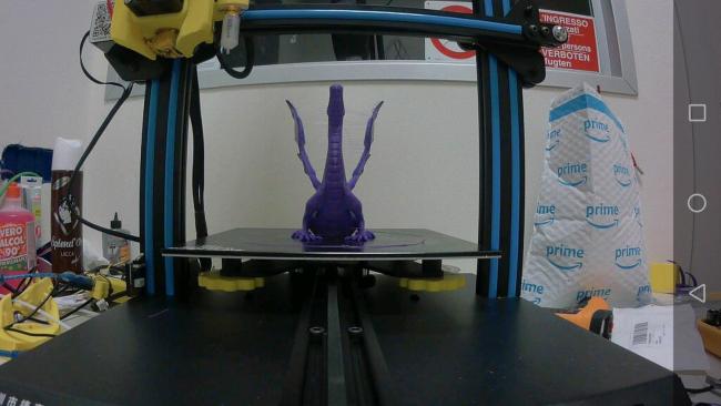

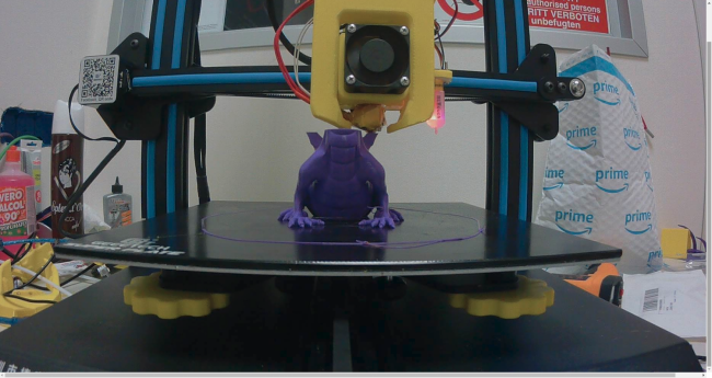

    Intanto vi lascio con questa... Adalinda il serpente canterino La mia prima stampa da 9-10 ore, non assistita oltretutto. Avviata interamente da casa tramite Octoprint. Octoprint dice 8 ore e 20, in realtà sta andando da 5 ore 20 e ne mancano altre 4.... Ovviamente la stampante infame doveva fare un paciugo nelle zampe se no non era contenta, vedo un filo estruso a mezz'aria vicino la zampa alla nostra destra Questa stampa è molto più alta del tensionatore per Y che ho stampato oggi e che, come da foto pubblicata, ha una sorta di shifting. Lo aveva anche qualche giorno fa quando stampai lo stesso tensionatore ma che, per via del layer shiftato, non è stato possibile utilizzare (quindi l'ho rifatto). E' shiftato praticamente nello stesso punto. Questa stampa e quella fatta oggi pomeriggio con gli scacchi sono entrambe molto più alte (questa sarà 16-17cm in altezza, il tensionatore solo 5cm) e quindi la stampante riesce a salire correttamente senza shiftare. Cosa può essere ad aver causato lo shift per ben due volte, grossomodo nello stesso punto ? La preview dello slicer non mostra anomalie....
