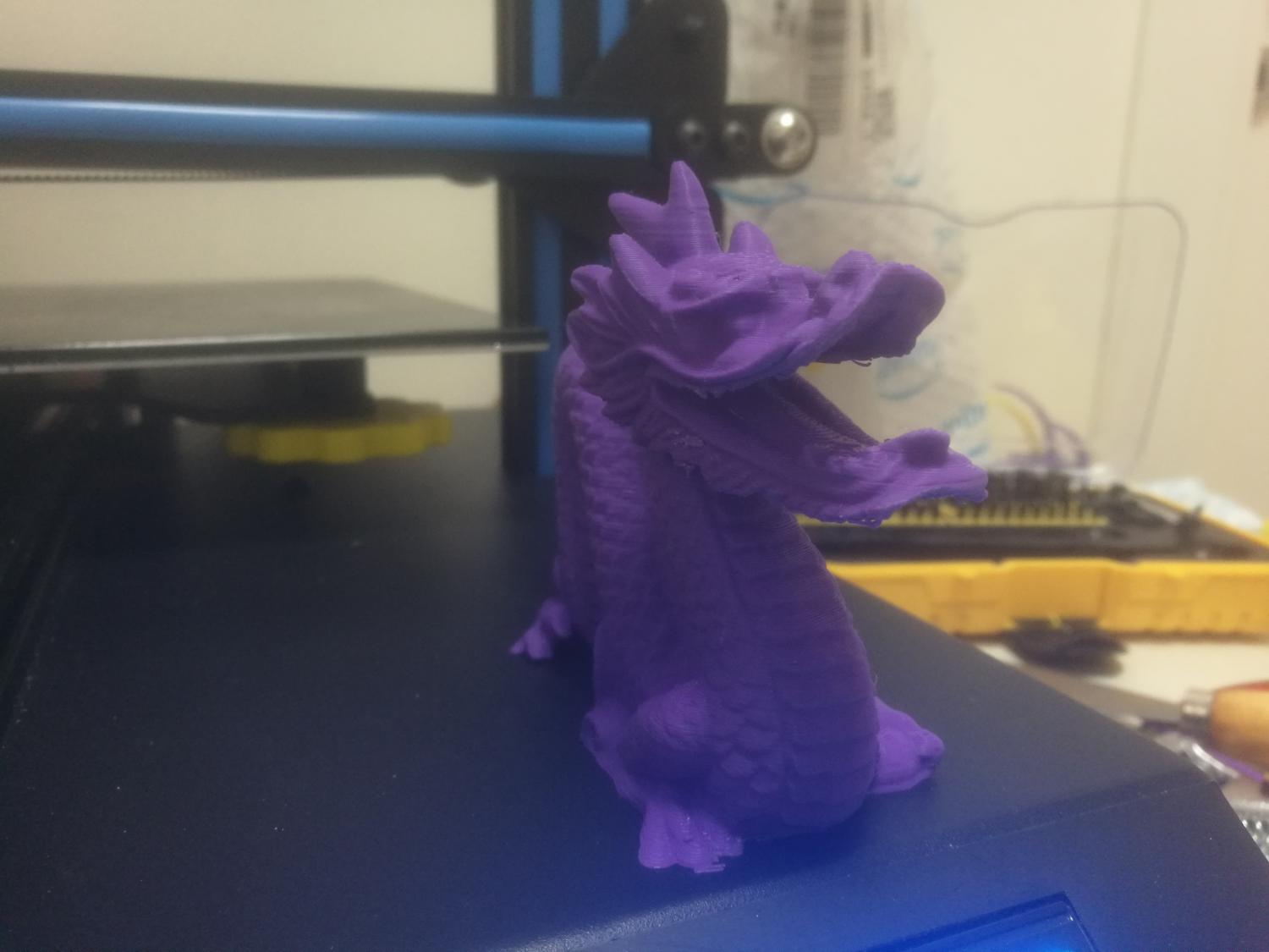

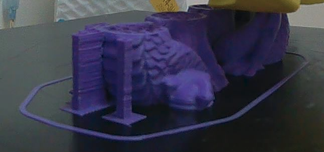

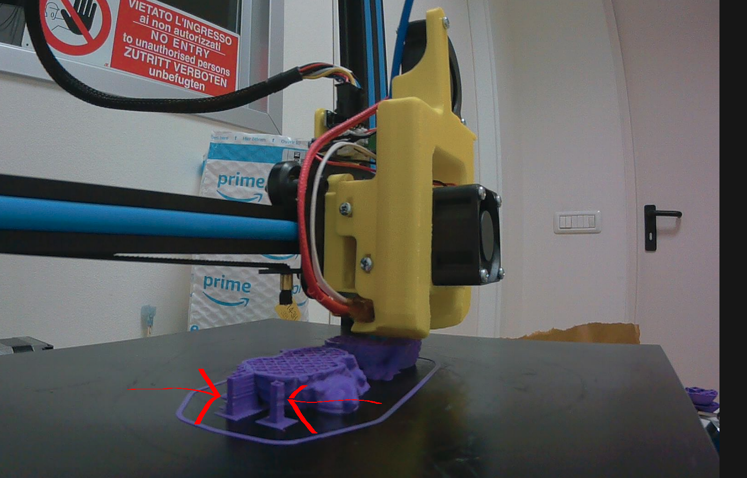

  4. Pensavo venisse molto peggio, stampato con solo 3 supporti. Ne serviva qualcuno in più, ma almeno adesso so che posso metterli solo nella testa e quindi fare la versione grande da 12 ore

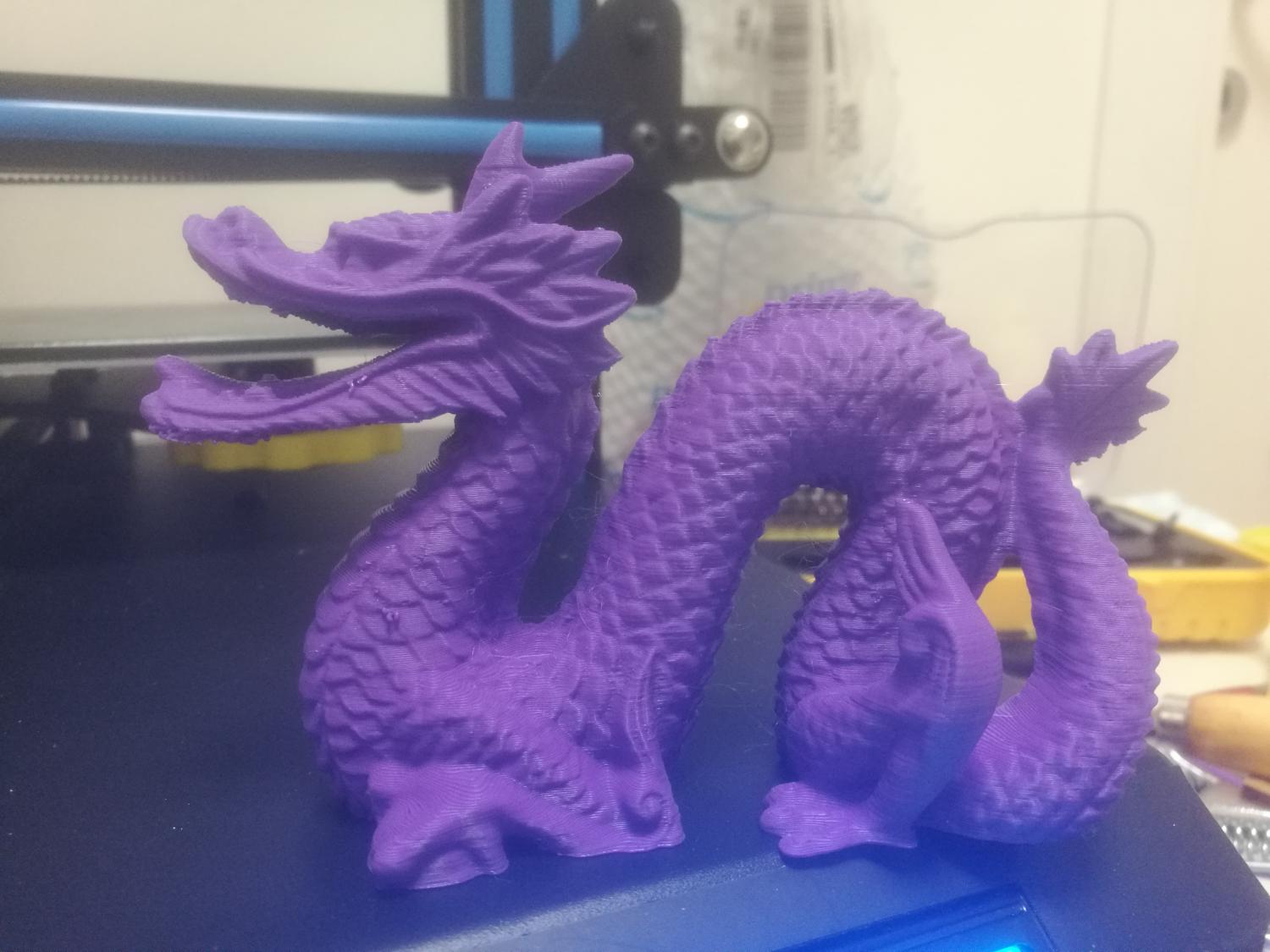

    Comunque, sto stampando un drago https://www.thingiverse.com/thing:2809195 vediamo se con i supporti solo nella testa viene stampato correttamente.

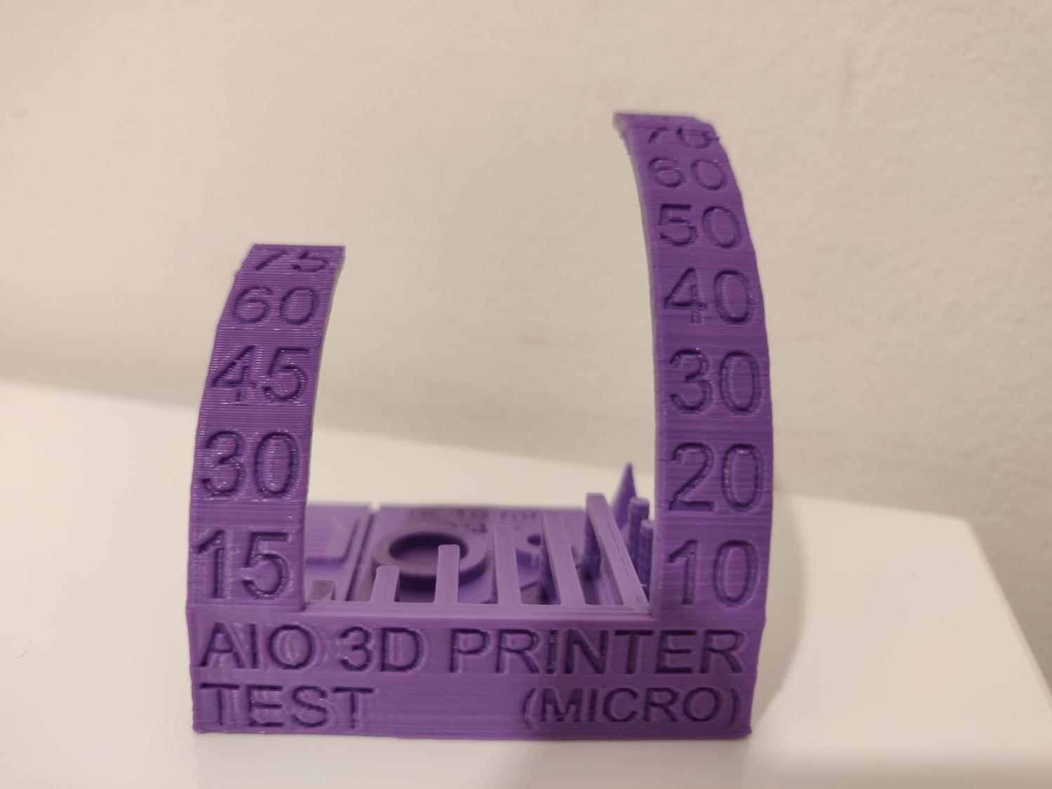

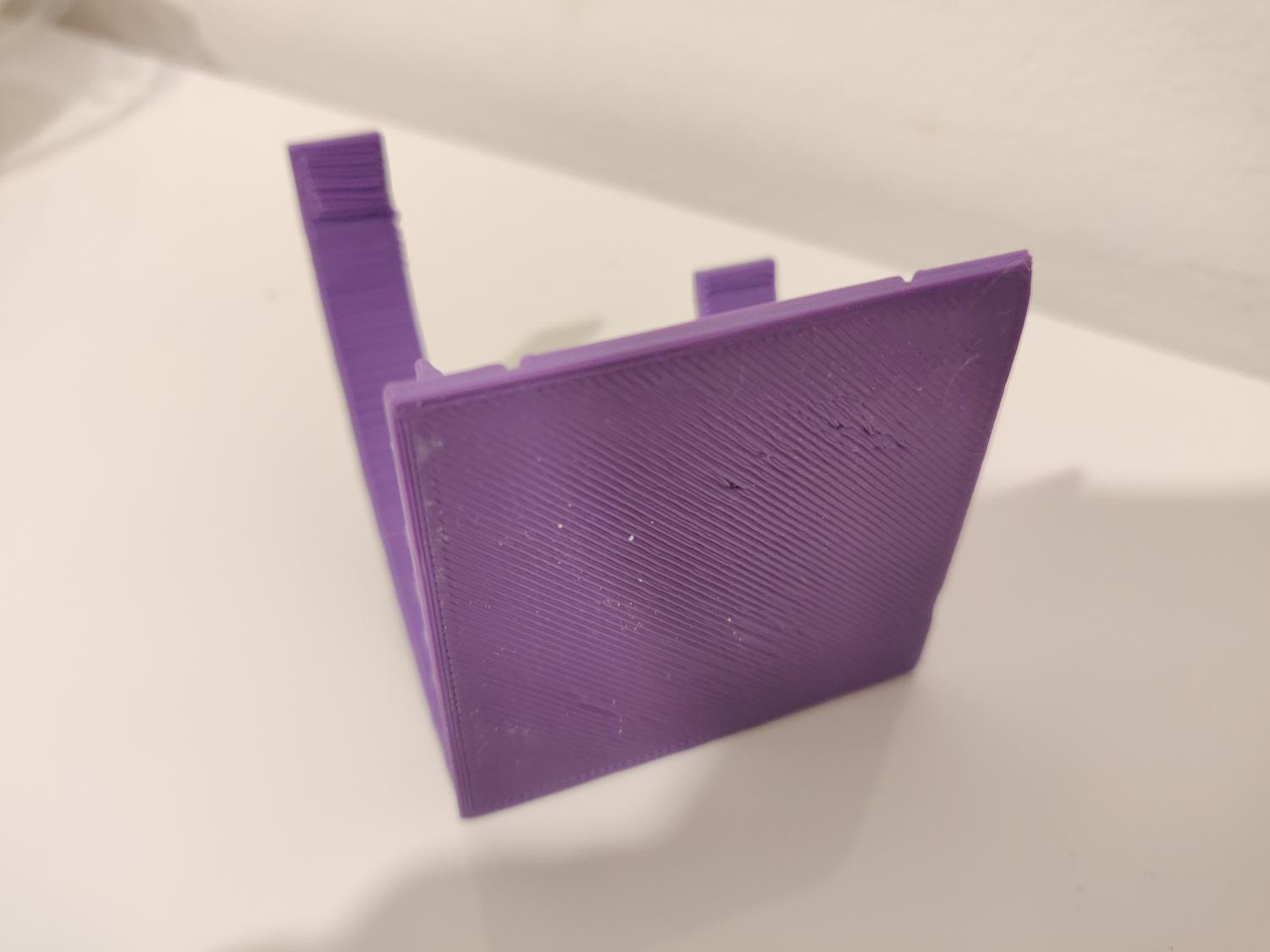

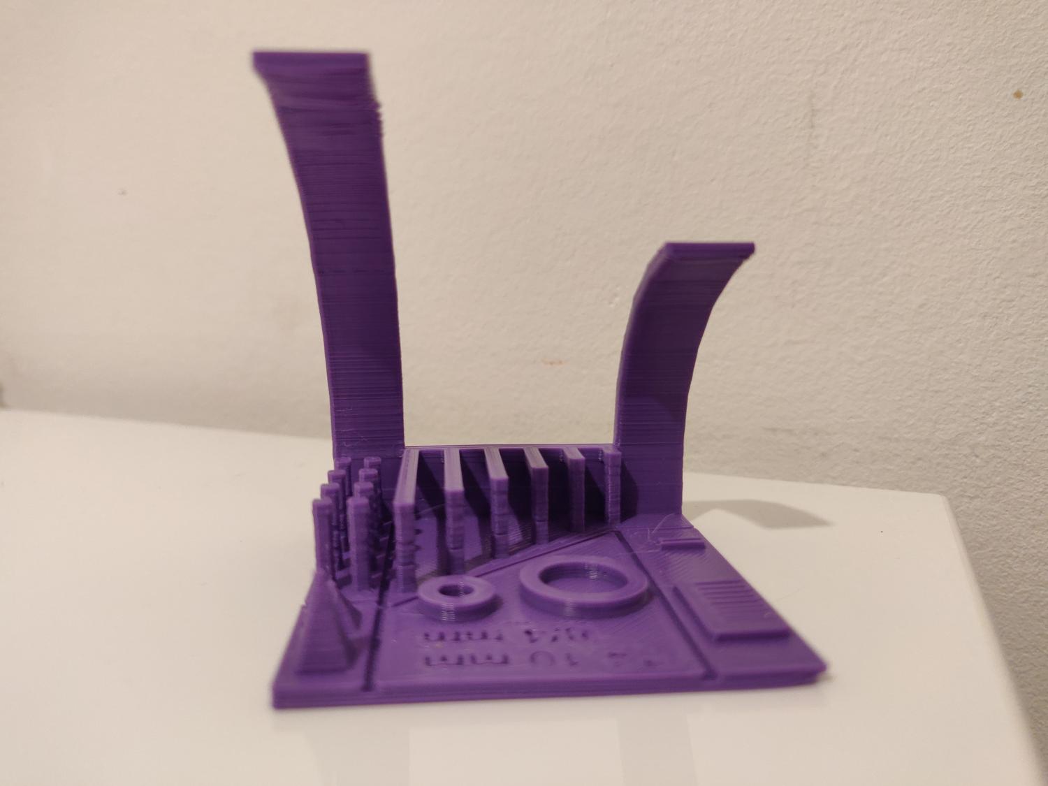

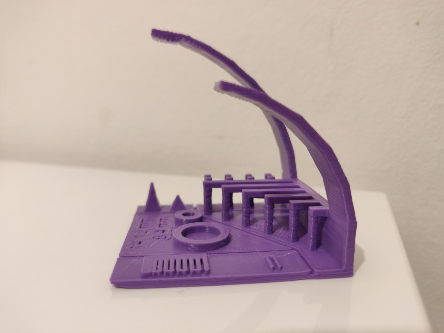

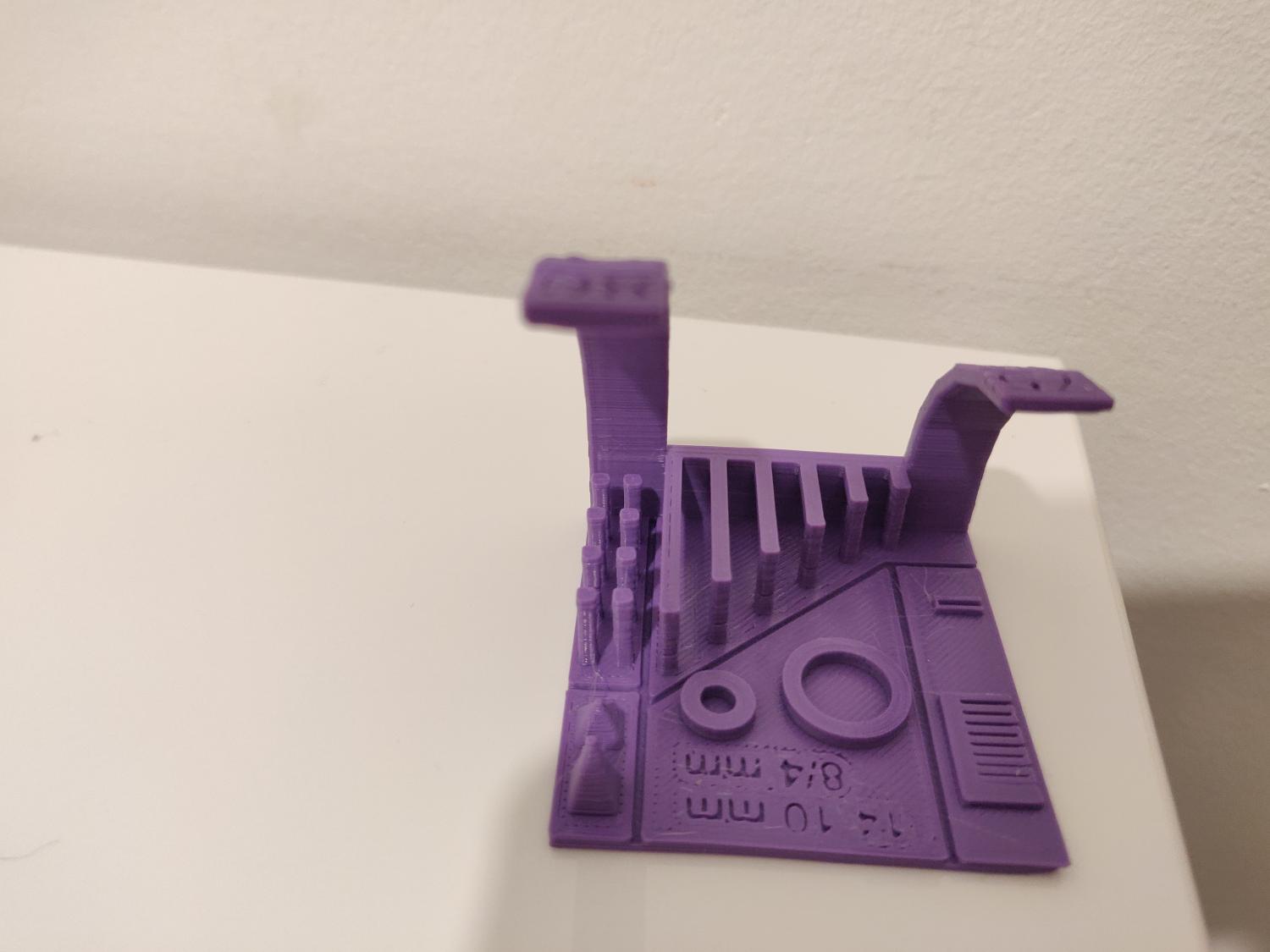

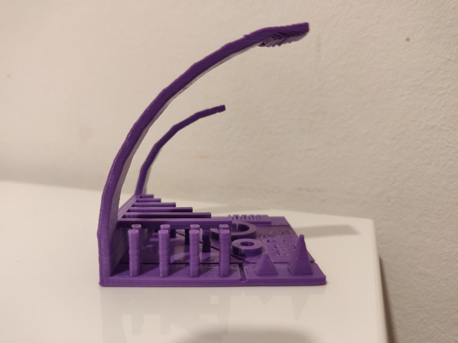

    Ma come si misurano le lunghezze dei ponti? Sono fuori misura di 2mm o più, quindi probabilmente sbaglio a misurare... Per il resto, tolto le solite linee dei layer, ho iniziato a raggiungere una buona qualità di stampa. Questo è un PLA normale Amazon Basics Le temp tower invece non mi vengono, non noto mai differenze tra i vari livelli, o vanno tutti bene o fanno tutti schifo
