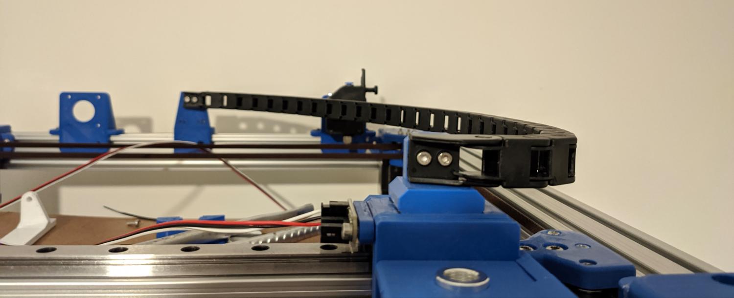

  20. Ecco, per questa settimana ho fatto. Altre due viti e la catena
  21. Domani stampo un pezzettino, quello dove attaccare, con due viti, l'altra parte della catena
  22. Tutti a pensare male... Non riuscivo ad accedere dal telefono Ho messo ben DUE viti ed attaccato la catena portacavi su X, solo da un lato, perché per l'altro sono necessarie ulteriori due viti e quindi passerà del tempo....
