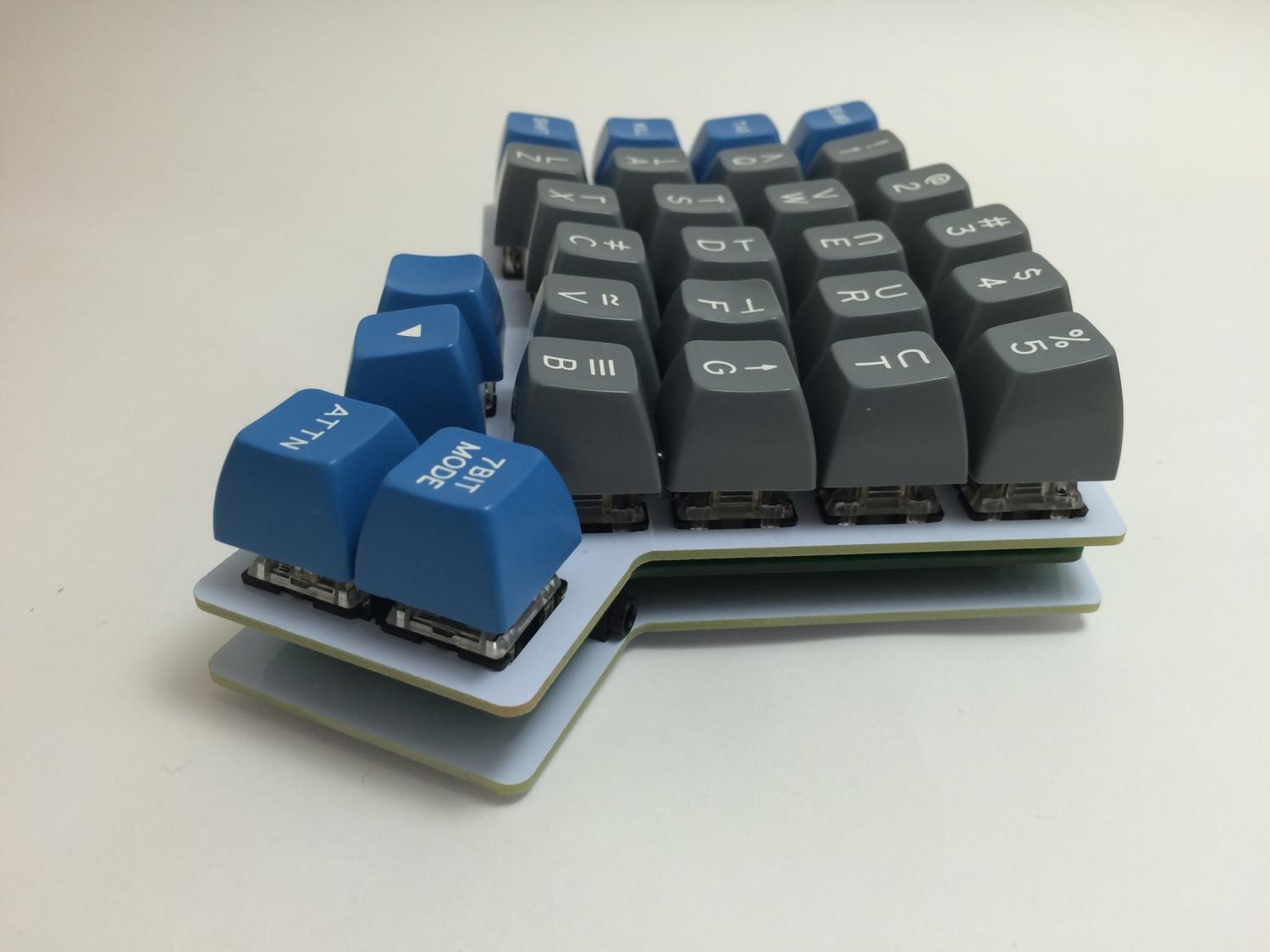

  20. Allora, ho "ereditato" da un collega una tastiera meccanica Iris. come tutte le tastiere custom, ci sono svariati modi di costruirla, il più semplice è prendere il kit già fatto ed in questo caso è stato fatto usando 2 pannelli di plexiglass fumè grigio, creando una sorta di sandwich, con esattamente questa forma qui (cambia il materiale, come scritto): Ecco, mi fa schifo. Il plate superiore non si può cambiare, bisogna dissaldare tutto, quindi resta li dov'è. Il plate inferiore si cambia a piacere, è avvitato. l'STL di cui sopra, si appoggia al plate superiore, ha la sua stessa identica dimensione esterna, quindi copre tutto il plexiglass tranne, ovviamente, il bordino e se visto di profilo, si continua a vedere il fumè del plexiglass. Ecco cosa vorrei fare: prendere l'STL di cui sopra, allargarlo verso l'esterno di 2mm in modo da farlo "sbordare", prendere un plate inferiore, allargare anche lui di 2mm in modo tale da farlo andare in battuta al pezzo sopra. In questo modo, essendo 2mm più largo, il plexiglass verrebbe nascosto. anche tra 4 mesi.......
  21. Le modifiche *definitive* sono due, in due file (il secondo ci penseremo in seguito, ma dovrebbe essere molto più semplice) La prima: allargare il perimetro *ESTERNO* di 2mm mantenendo inalterata posizione di quello interno e rispettando tutte le sagome La seconda, facoltativa, ma utile: viti M3 invece di M2 come ora. Questo partendo dal file STL che ho indicato sopra, l'immagine postata è della stessa tastiera ma non ha niente a che fare. Il file STL in questione serve a coprire il plate dell'immagine, si mette sopra, come coperchio. Ho necessità che "sbordi" di 2mm (anche 1.5 volendo) verso l'esterno. Faccio spiegazione lunga, datemi un minuto
