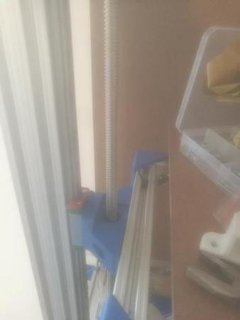

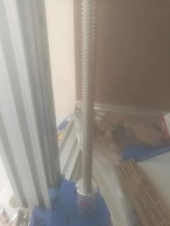

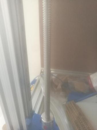

BLV mgn Cube
iLMario ha risposto a iLMario nella discussione La mia stampante 3D e il mio laboratorio
Tr8*2 (e non le classiche Tr8*8) montate. Beh la differenza è notevole, in positivo. A parte i 1600 step/mm invece dei 400, ma chi va piano va sano e va lontano, il bed è stabile e non cade, riesco a togliere la squadra che usavo come puntello. Una sola barra riesce a tenere su il bed provvisorio usato come piano da lavoro (MDF 3mm più un sacco di cianfrusaglie messe sopra, più l'avvitatore) . Figuriamoci due.... Ho messo anche i reggispinta su Z, meglio non fare scaricare 3-4kg di bed sull'albero motore (o meglio, sul mozzo o qualunque cosa ci sia all'interno) Sono comunque molto, molto, molto indietro. Ho problemi con l'elettronica, non so come organizzare il pannello per evitare una spaghettata ed allo stesso tempo evitare di fare 1000 buchi inutilmente -
