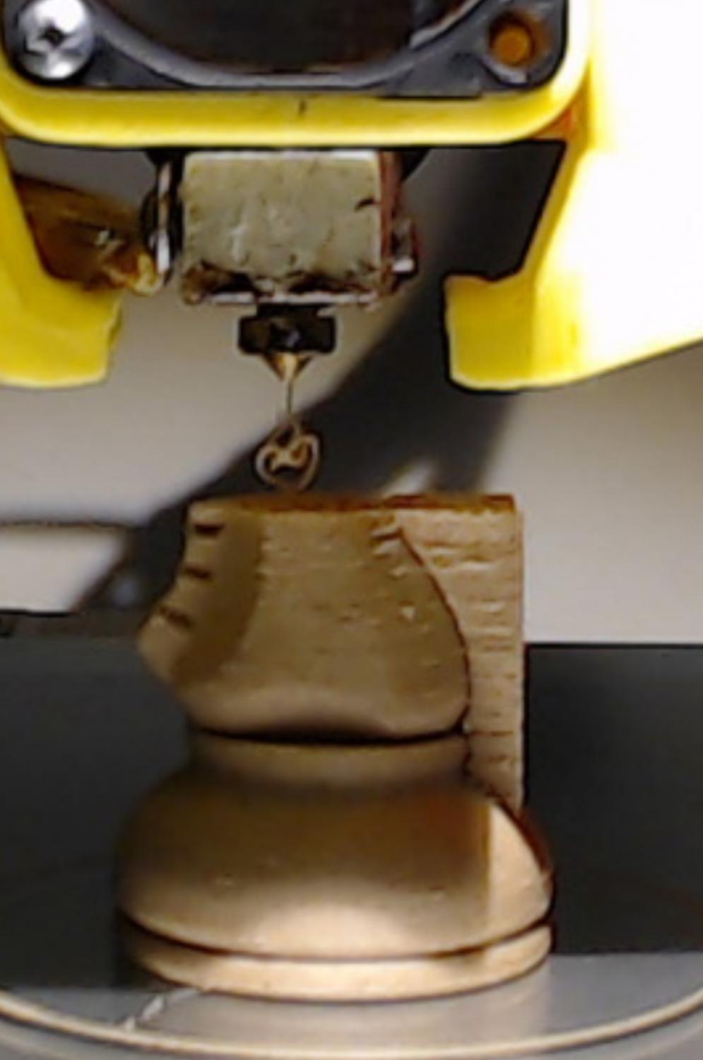

  8. Si è fermata per qualche inspiegabile ragione. Devo andare a vedere, secondo me ha ceduto, di nuovo, il vitone. Wood forest 3DColors. Fantastico
  9. Così ad occhio, ho qualche problema in questa stampa 🙂
