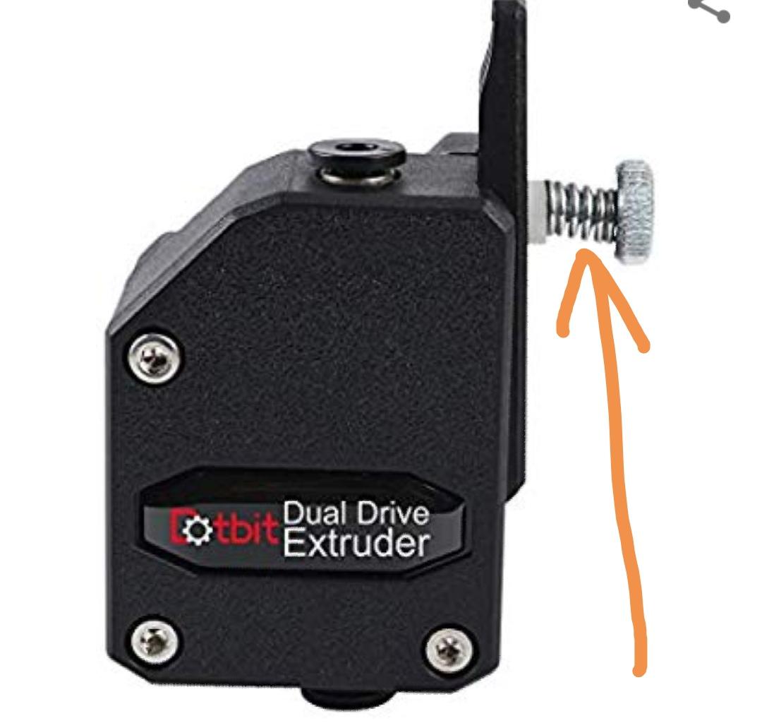

  7. Adesso ha smesso completamente di estrudere, nessun filo rovinato o altro, semplicemente l'estrusore ha smesso di girare. Un eventuale surriscaldamento dei driver, può portare al blocco ? Ma se poi si raffredda, non dovrebbe riprendere da solo a stampare ?

  9. Ma il problema non è quanto stringere, bensì capire come mai si allenta da solo, per ben due volte di fila.... Non l'ho sganciato, si è spaccato da solo. Ha sparato fuori il tubo e relativo connettore 😄 😄 😄 😄 😄

  12. Fermi, non avete capito di cosa parlo. Sto parlando del vitone che regola la tensione, non delle brugole sulle ruote godronate. Quella in foto per intenderci. L'ho trovata allentata ieri e tra poco controllo se è ricapitato di nuovo Capisco che il problema è lei, sia visivamente (è allungata) sia controllando il filo: quando si spacca o viene rovinato, non si riesce nemmeno a rimuovere in quanto si incastra tra le due ruote. Ieri invece ho semplicemente stretto il vitone, fatto la procedura di rimozione filamento ed è uscito intatto, a conferma che era talmente lenta da non fare presa

  14. Ho una novità: ho chiuso la porta da dove arrivava l'aria condizionata ed ho iniziato di nuovo ad avere stampe bloccate Tuttavia, prima e forse anche adesso (prima sicuro al 100%, l'ho visto, quello di adesso non saprei, posso verificare solo domani) il filo non si è ne rotto ne consumato. Semplicemente la ruota dell'estrusore si è allentata a tal punto da non fare più presa Prima avevo risolto semplice stringendola e riavviando la stampa, la quale si è bloccata adesso, penso per lo stesso motivo C'è modo per bloccare la vite? Non so perché ma ogni tanto molla
